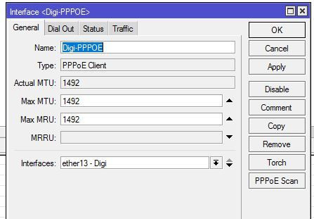

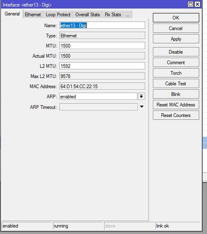

Van egy ismerősöm, akinek 5 éve egy RB951Ui-2HnD routert üzemeltünk be, tulajdonképpen boldog volt egészen szeptemberig, amikor is vett egy j5 telefont. (előtte ace3 volt). Nos elkezdett speed testeket nézegetni, és vezetékesen mindig megvolt neki a digi 100/50 -es csomag, de wifin nem mért többet 5Mbit letöltésnél többet, miközben felfele 35Mbit-eket mér.
Persze az ace3-al is nekiállt tesztelgetni és ott is hasonlókat mért, ill. egy kicsit lassabbat.
Elővette a régi tp-link routert és dupla-nat os megoldással (tehát a tplink wan portjával) rádugta a mikrotikre, majd annak a wifijével "két falon keresztül" is 24/40-t mér.
Mondanom se kell, hogy az agyamra megy azzal, hogy isteniti a tplinket és fikázza a mikrotiket. Van valakinek ötlete, hogy ezt mi okozza? A wifi dupla chain-es, a legkevésbé terhelt csatornán, alap+kiterjesztett csatorna, tehát akár 300Mbit kapcsolati sebességget is támogatva van beállítva. A router tőlem 100 km -re van, nem tudok (és nem is akarok) oda menni. Számomra bosszantó az ügy.

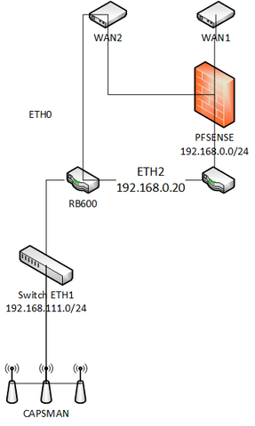

Fooler89
Azt szeretném első sorban elérni, hogy a pfsense futó proxyt, wifin keresztül is használható legyen.
Most mivel van átjárás a hálózatok között, megadom kézzel a pfsense proxy címét a böngészőben, minden működik, de a forgalom a wan1-en keresztül megy. Ha kiveszem a proxybeállítás akkor viszont a WAN2-ön.
Azt szeretném hogy maradjon a WAN2-ön ilyenkor is a forgalom.Lenne egy visio ábra (remélem érthető)
A jövőben szeretnék a diákoknak is wifit adni ott viszont már szükségem lenne hogy proxyn keresztül menjen a dolog. Ráadásul mobilokra, szóval nem is tudom, hogy lenne értelmes megoldani a szűrést.
Elméletben hogyan kéne ezt megoldani? -

SOHO routernek konfigolt RB2011-en hogyan tudom megoldani a legegyszerűbben, hogy a wlan port kliensei külön pool-ban megadott, de azonos subnetből kapják a dinamikus IP címeket? Pl. 192.168.1.100-110 a vezetékes intefészeknek, 192.168.1.120-130 a wlan eszközöknek? Ha új DHCP szervert hozok létre külön pool-al, akkor ki kell venni a bridge-ből a wlan1-et, különben nem hozzárendelhető az új DHCP-hez, akkor viszont értelemszerűen nincs net, mert nincs azonos bridge-ben a kettő. Külön alhálózattal talá menne, mert létrejönne a dinamikus routing szabály, de jó lenne azonos hálózaton belül maradni. Megolható valahogyan?

Nálad az ether-13 -as interfésznek milyen mtu értéke van? (amin a pppoe van)

Hátha valaki beleakadt ilyen hibába
Nem tudok authentikálni a dropboxra mobil eszközökkel a belső wifi hálózaton keresztül (hiba nincs, csak loop). Ha mobilnetre kapcsolódom azonnal sikeres.
Próbáltam vakmerően a teljes tűzfalszabály láncot kikapcsolni, de így sem. Mi lehet még ami ebbe beleszólhat a mikrotikben? -
