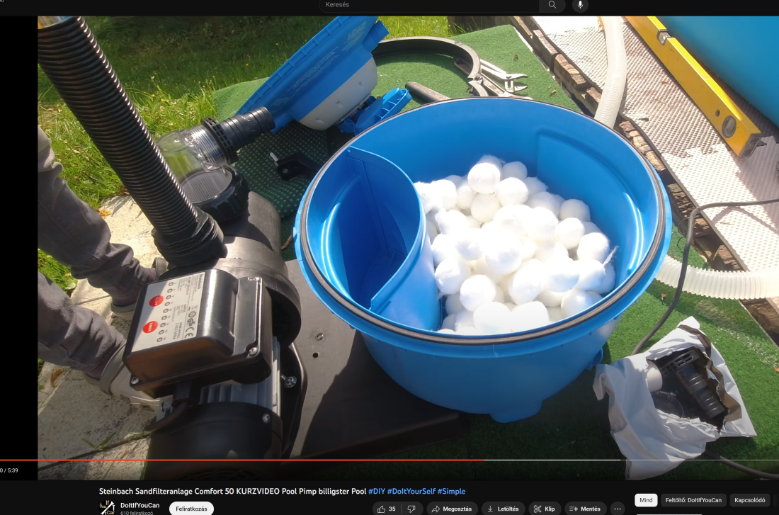

FőDudu
Labdakra ra van irva, hogy x gramm per homok kikogramm. (tan 28g/kg, valamelyik elozo posztomban volt az ertek)
Azt hiszem 500g az 18 kilo homoknak felel meg az en verziomnal.
Mondjuk szem rebbenes nelkul toltam bele az 500 grammot a 15 kilo homok helyere.
Nem volt annyira tele ahogy a kepen, kb a homok szintet jelolo vonalig volt.
En kezzel raktam bele, igyekeztem ugy elhelyezni, hogy jol lefedje az aljan levo szurot.
Aztan soronkent ugy, hogy ne tudjon kozte atfolyni a viz. -

FőDudu
Szurolabdaval nem kell visszamosatni. (viszont hasznalat elott nem art atmosni, hatha van olyan szosz aminek ki kell jonnie. Ne a medenceben landoljon.)
A harmadik csocsonk a visszamosatas/oblites/leeresztes allasban van hasznalva.

FőDudu
Elvileg 1 szezont visszamosatas nelkul is kibir.
Utana kezzel kinyomkodhato, kimoshato. De lattam mar videot ahol moso zsakban a mosogepben mostek 40 fokon jo hosszan.Szoval elvileg ujra hasznalhato - de meg keves tapasztalat van rola.
En ugy szamolok, hogy max veszek ujat. -
FőDudu
Teszel bele szuro labdat ahogy en. 500-700g eleg. Es kristaly tiszta a viz.

A homok szurom hivatalosan tamogatja a szuro labdak hasznalatat - epp akcios volt, kiprobalom. Majd szezon vegen tudok komolyabb beszamolot irni. Elvileg az a 2-3 mikrometer meg az algat is kiszuri.A homok szuro reszt hasznalom, a pumpat nem ismerem. Szerintem varj meg par orat, vard meg masok mit mondanak.
Ez nekem hibatlanul mukodik, kb. 3x nagyobb medencevel is. Valoszinuleg nalad is jol mukodne.
FőDudu
A nem onfelszivo jellege miatt ezzel legtelenitesi gondok lehetnek.
Azaz ha levegot kap, akkor legteleniteni kell majd.Uzem szeruen nem gond (ott elvileg nem kap levegot) - nalam pl a szivo agra dugottt porszivozo cso rendszeresen kiemelkedett a vizbol mert a muanyag ugye uszik a vizen.
Ha visszanyomom, az enyem felszivja (es nem zavarja a bejutott levego), mert onfelszivos. A tied valoszinuleg nem fogja szeretni a levegot. Azaz ilyenkor medencebol kimaszas, legtelnites, stb...Ekkora szivast utoljara a papir szuros pumpaval lattam, annak a tetejen volt levegotlenito szelep. Nem tudom a linkelt esetben hogyan lehet levegotleniteni.
Amugy ennyiert lattam mar Steinbach Comfort 50 rendszert. Annal talan a pumpa idozitese ami gond lehet. (nekem az van, de masik pumpaval). Az boven eleg nekem a 13m3-es medencere. Ehhez az utolso csavarig vasarolhato alkatresz - nekem 4 eve teszi a dolgat. Jol mukodik, nekem most filterball van benne. Nem mellesleg a fedeleken keresztul lehet utolag UV-C lampat bekotni.
Mondjuk a linkelt tipusodba 45 kilo homok kell, az kb haromszorosa a Steinbach-ba valo mennyisegnek. Szoval lehet nagyobb a teljesitmenye. De ehhez merten valoszinuleg a hangja is jelentos.
