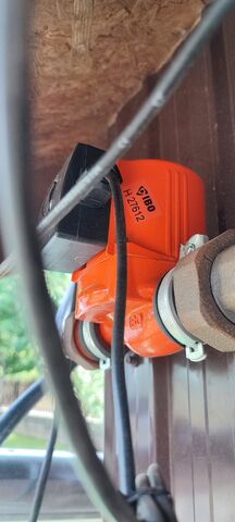

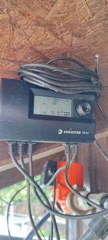

Tulajdonképpen 3 vezeték van a burkolat alatt, ami rongálás nélkül bontható volt. A gumi tömítésre figyelni kell összerakásnál, de nem egy nagy dolog ha valaki konyít kicsit hozzá. Simán vissza lehet rakni a 3 vezetéket, még be is van jelölve, hogy melyiket hova kell csatlakoztatni. Azt azért csekkold előtte, hogy nincs e valami matrica a burkolatok között vagy festett csavar stb a gari vesztés miatt!
Tosee
luciferc #3381 üzenetére
Itt írtam pont erről, az enyém is pont ilyen. Ha a saját időzítője megy, és végigmegy az X órás program, megáll. Másnap ugyan abban az időpontban kezdi az elejéről a programot. Ez esetben nem old le a relé. Ha már közbe iktatok egy időzítővel ellátott konnektort, akkor lekapcsol amint az időzítős konnektoron letelik az idő, és kikapcsolja az áramot (hiába van a szűrő folyamatos üzemre állítva).
Mivel esetemben nem volt garancia, és más megoldást nem találtam, így vettem egy kültéri dugvillát és beszereltem ennek a "doboznak" a helyére. Azóta simán megy a mezei időzítős konnektorról is a programozott idők szerint. Ha van a házban ÁVK akkor ennek amúgy sem sok értelme van.
Persze erre nem buzdítok senkit, mindenki saját felelősségére iktassa ki a gyártó megoldását! Pláne ha nincs a rendszerben FI-relé! -

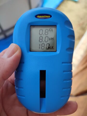

Ezt mutatja a teszt: [kép]

Küzdök folyamatosan a medencével, sósavhoz még nem nyúltam, de jövőre azzal kezdem az biztos. Kicsit kezd sokba kerülni a vegyszer, ahogy a gépész ismerős is jósolta, de javul a helyzet szerencsére.
Tegnapelőtt ugye az új műszer más értékeket mutatott mint a sima mérőcsík.
Na eddig az derült ki hogy még sem pontatlan egyik sem annyira, csak következetlenül mértem.
Tehát a digitális műszer nem érte meg a befektetést, nem sokkal pontosabb mint az olcsó
mérőcsík.Összesen eddig 3kg ph- és 1 liter aquafix vízlágyító van benne. Meg a többi
Egész eddig a klór szintem 0 volt. csak egyszer ment fel 0,9-ig. Ennek nem tudom
az okát, talán a 8 feletti ph szint?
Kezdetben volt 240-es teljes lúgosság, 8-as ph és 0 klórMost több mérés alapján van 100-110 teljes lúgosság, 6,4 ph, 7,9 klór
Ez utóbbi azért lehet ilyen magas mert éjszakára kikötöztem a klór adagolót a vízforgató visszatérő ága elé közvetlenül.
Hú ez egy igazi bokszmeccs
Na most szellőztetek, délután nyomok bele kis ph+ ha nem megy feljebb magától.
Remélem a teljes lúgosság kezd beállni.Eddig a konklúzió hogy érdemes sokszor, több helyen is mérni a medencét.
Erre egy 1500 forintos mérőcsík készlet bőven jó. Nem sokkal pontosabb a digitális. -

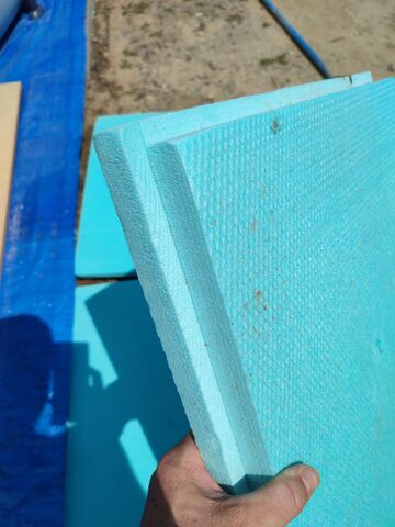

Mert en ramentem szeles szigetelo szalaggal es azota nem tud elcsuszni.
A normal verzional kockas volt a medence alja, mert ahogy tomorodik - mert mind tomorodik egy kicsit, meg a lepesallo is) 1-2mm hezag kesz kozottuk.Elcsuszni tuti nem tudtak, belejuk toltam vagy 200 darab 200mm hosszu csavart ami a kemeny foldbe volt belehajtva.
Na ilyen itt nincs. Nincs szetcsuszas, sima az alja ahogy kell.
Az enyem 3cm vastag sarga verzio. -

Ha tök sík a felület, nekünk pl beton, akkor ha álsz egy xps lapon, akkor a széleknél szorítod lefele a körülötte levőket is.
Ezt a "sima" xps nem tudja.
Nyilván ha ész nélkül huzza-vonja az ember a medencét, ezek is el tudnak csúszni, finoman igazgatva azonban szinte lehetetlen elszúrni a dolgot, nem lehet eltolni egyiket a másiktól. -
