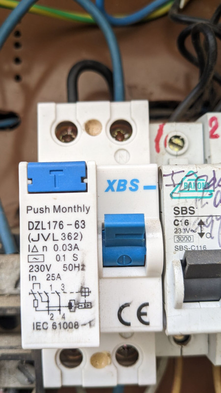

Nekem nem tudom milyen RCD van a medencenel levo dobozban (milyen marka) , de mivel gyerek rendszeresen nyomogatja a teszt gombot - es amugy is a hazon tobb fi rele van (mas a furdoszobara es mas a tobbire az erzekenyseg) - igy nem izgulok. Bekotottem amit epp kaptam - nem vagyok marka fuggo.
Elmentem a helyi villanyasz boltba, vettem RCD-t, dobozt, kabeleket, erveghuvelyt, meg meg ami kellett (mert nekem konnektor van beepitve a dobozba az RCD melle amit ugyancsak sinre tudtam szerelni)

Lenne kérdésem feléd. Hogy van a két Fi Reléd bekötve? Elosztottad, hogy a ház egyik része van az egyik Fő Relével biztosítva pl konyha, fürdőszoba. A többi helység a másik relével?
A másik, hogy milyen rendszer az amelyik biztonságos? Vannak olyan szivattyúk amelyek biztonságosak? Nekem egy kertiszivattyú van bekötve az nyomja a vizet, olyan ami a kútból is fel tudja szívni a vizet. Kb 30 éve vettem. Bennem is van a félsz amikor megy és mi fürdünk!
Van egy firelé a házon, a villanyszerelő azt mondta, hogy így biztonságos, most néztem nem találtam rajta, hogy hány mAmperes. XBS DZL176-63.

Ha jol tudom ilyen helyre a 30mA-es helyett a 10mA-es erzekenysegut kell rakni, hogy barmilyen kis szivargo aramra mar bontson. Nalam a gyerek szokta nyomogatni a teszt gombot a Fi relen, mar csak azert is, hogy mukodik-e. Akkor ugyanis hibat szimulalsz es le kell kapcsolnia.

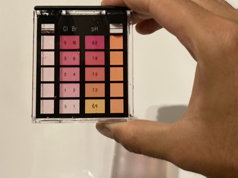

Ma esti mérés, ph lement 7.2-re, és faragtam a 200g klór tablettából egy kis darabot, holnap meglátjuk. (24 órája nincs benne a klór tabi, nincs is már az az erős szag)
"A klór szintjét ideális esetben 0,7-1mg/l szinten kell tartani." - Tehát akkor a bal oldal színének a legalsó és a fölötte lévő (4. és 5. sor) között kellene valahol lennie? Egy picit több klór mint ami most van? Jelenleg olyan színű a víz mint a legalsó .5 rész

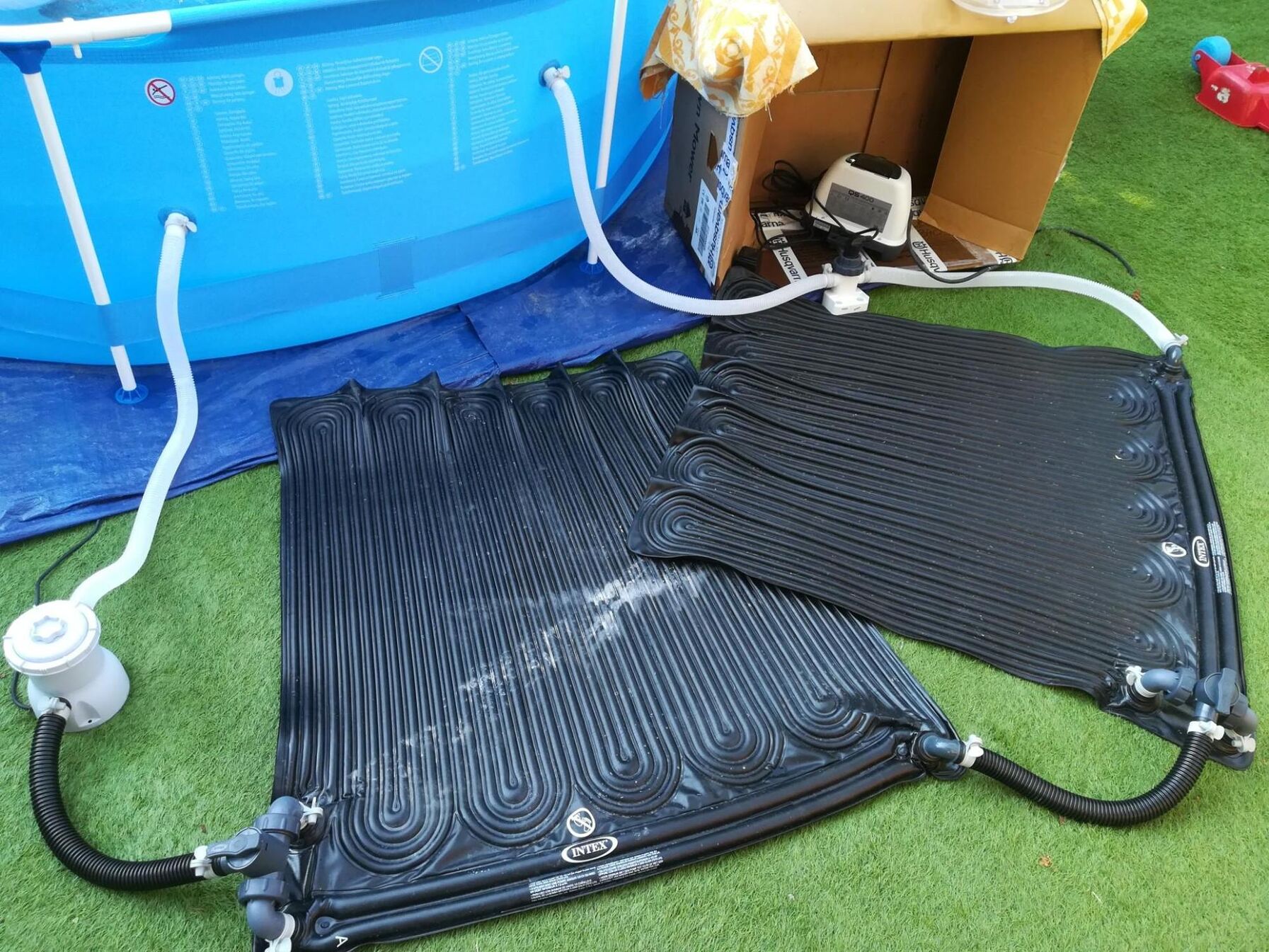

2 db INTEX SolarMat napenergiás medence fűtés [link]A sóbontó leírása szerint a szivattyú a sóbontó elé kerül. Elsőre úgy kötöttem be, de összeszorította a napenergiás gumi melegítő kimenő részét, ezért nem áramlott a víz.
A Solar mat útmutatója viszont leírja, hogy a melegítő elé kell a szivattyút kötni, tehát másodszorra oda tettem. By-pass szelepeket teljesen elfordítottam a fűtés irányába. Ezzel szinte forró víz csorgott vissza, de annyira lefojtotta a gyári 1200l/h papírszűrős csodát, hogy hibára dobta a sóbontót. Szerencsére a közepes by-pass állásban már van akkora áramlás, hogy szépen működik a rendszer. Víz enyhe klórszagú és a gyerekek szemét sem csípi. Kezdésnek, tapasztalat szerzésnek tökéletes.
Gyári csatlakozók elég gagyik, de eresztés a 10-ből 1 helyen történt, ahol a tömítést felgyűrtem. Azt megigazítva mind a 10 hibátlan.
