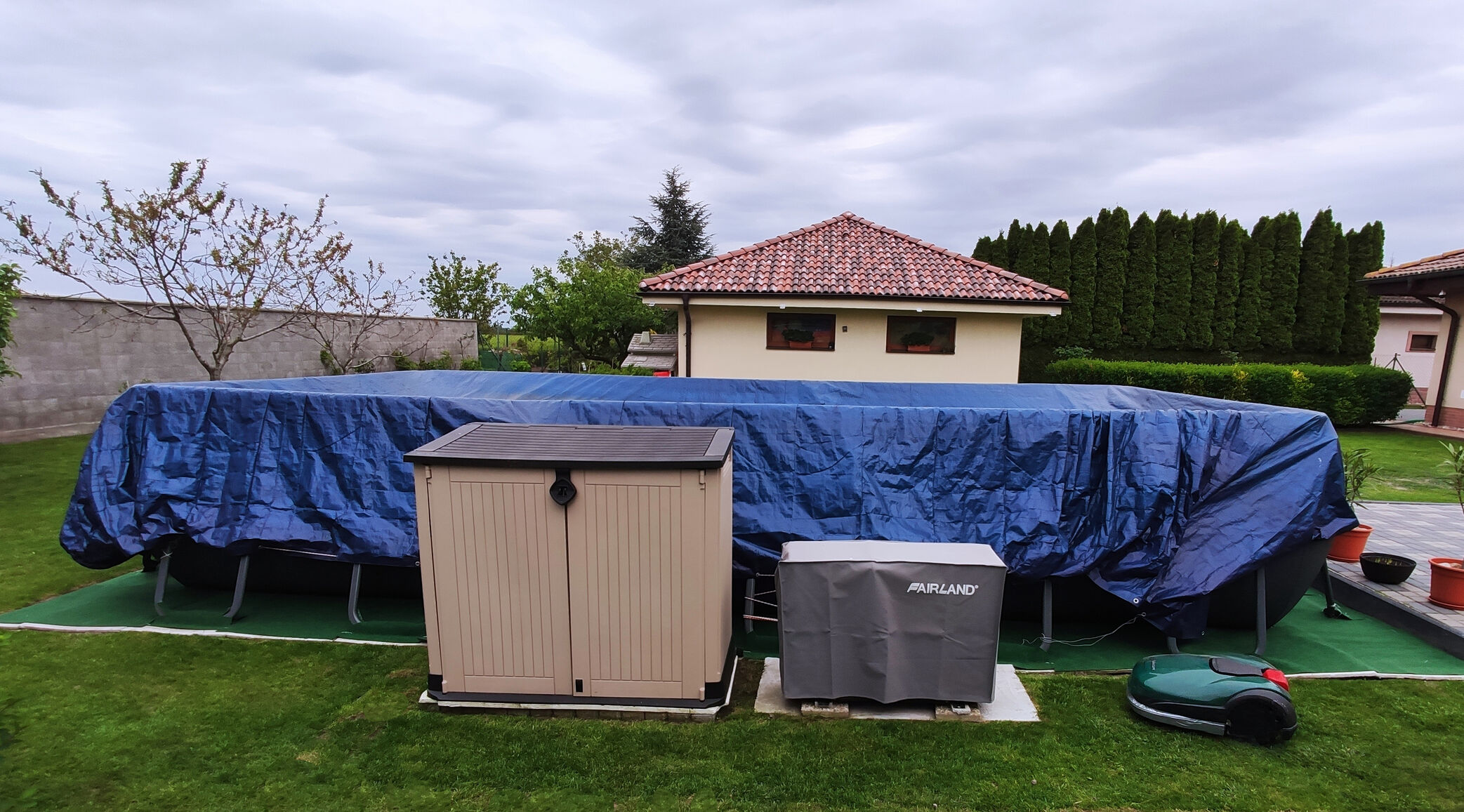

Tökéletes, igényes megoldás. Mekkora medence
Ez tippem szerint egy 750x360 körüli méret + hőszipka

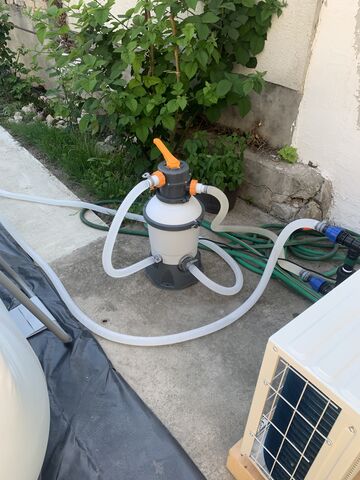

hakydakillah #2934 üzenetére
Ezt a sóbontót a medence és a homokszűrős szivattyú közé kell kötni?
Én idén kezdem a medencézést, de akkor lehet h kapásból ezzel indítok, nem klórral. -

Gömbike
[kép] [kép] [kép]
Nekem ez van, azért vettem ekkorát, mert ha nagyobb lesz a medence, akkor az is vígan “ vigye”.
Most 6,5 köbméter vizet kell neki melegen tartani, azt meg “ zsebből” tudja.
A bekötést így oldottam meg . [kép]
A keringető elbánik vele, nagyobb medencéhez meg úgy is nagyobb keringetőt adnak.
