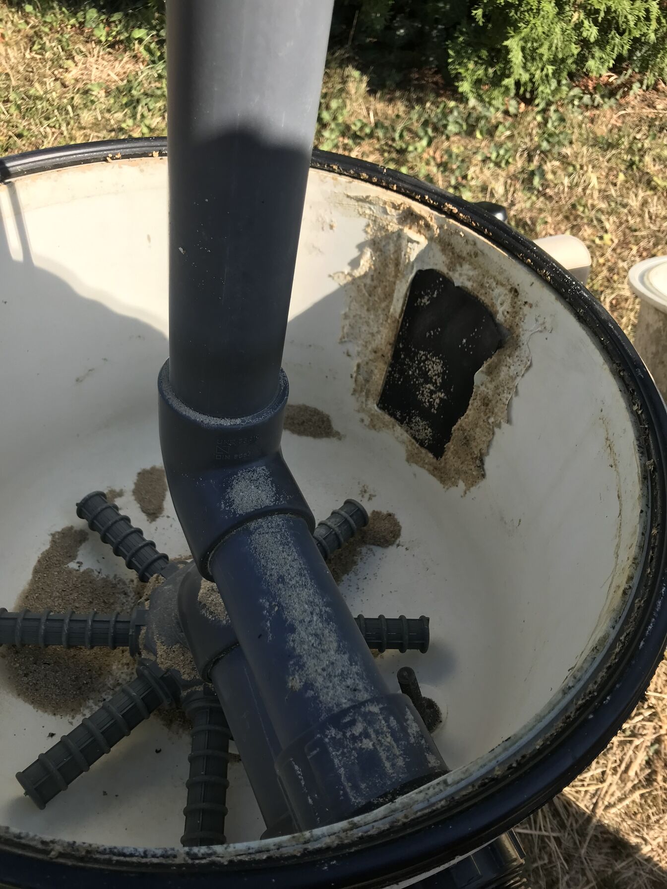

Egy bestway homokszűrő problémám van (a szivattyúval egybeépített típus). Folyamatosan visszatolja a szutykot a medencébe. Teljesen szétszedtem, de nem látom a hibát, viszont a hatállású szelepre gyanakszok, elég furán működik, például sokszor folyik a leeresztő csonkon is a víz, amikor pl. normál szűrő állásban van, ilyenkor kicsi mozgatásra megszűnik a probléma. Ezt is szétszedtem, kitisztítottam, látszólag minden OK. Volt hasonló problémája valakinek ezzel, van ötletetek?
Egyébként tavaly volt már olyan gondom, hogy a szűrő közepén lévő függőleges cső kicsit elhajlott, ezért nem csatlakozott normálisan a szelephez, ezért ugyanúgy visszatolta a koszt a medencébe, de most ez rendben van.
