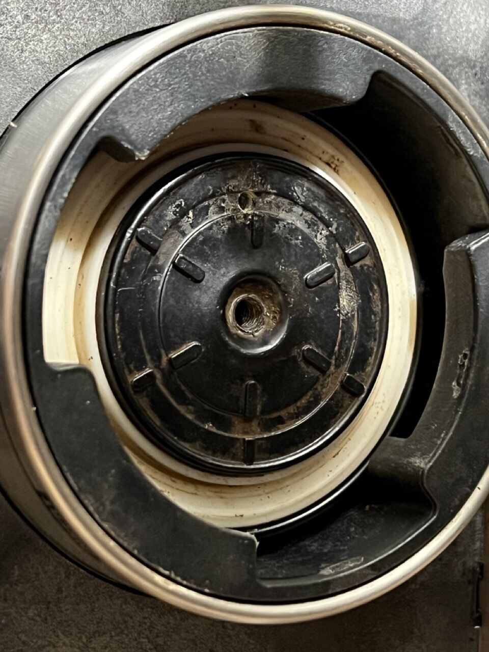

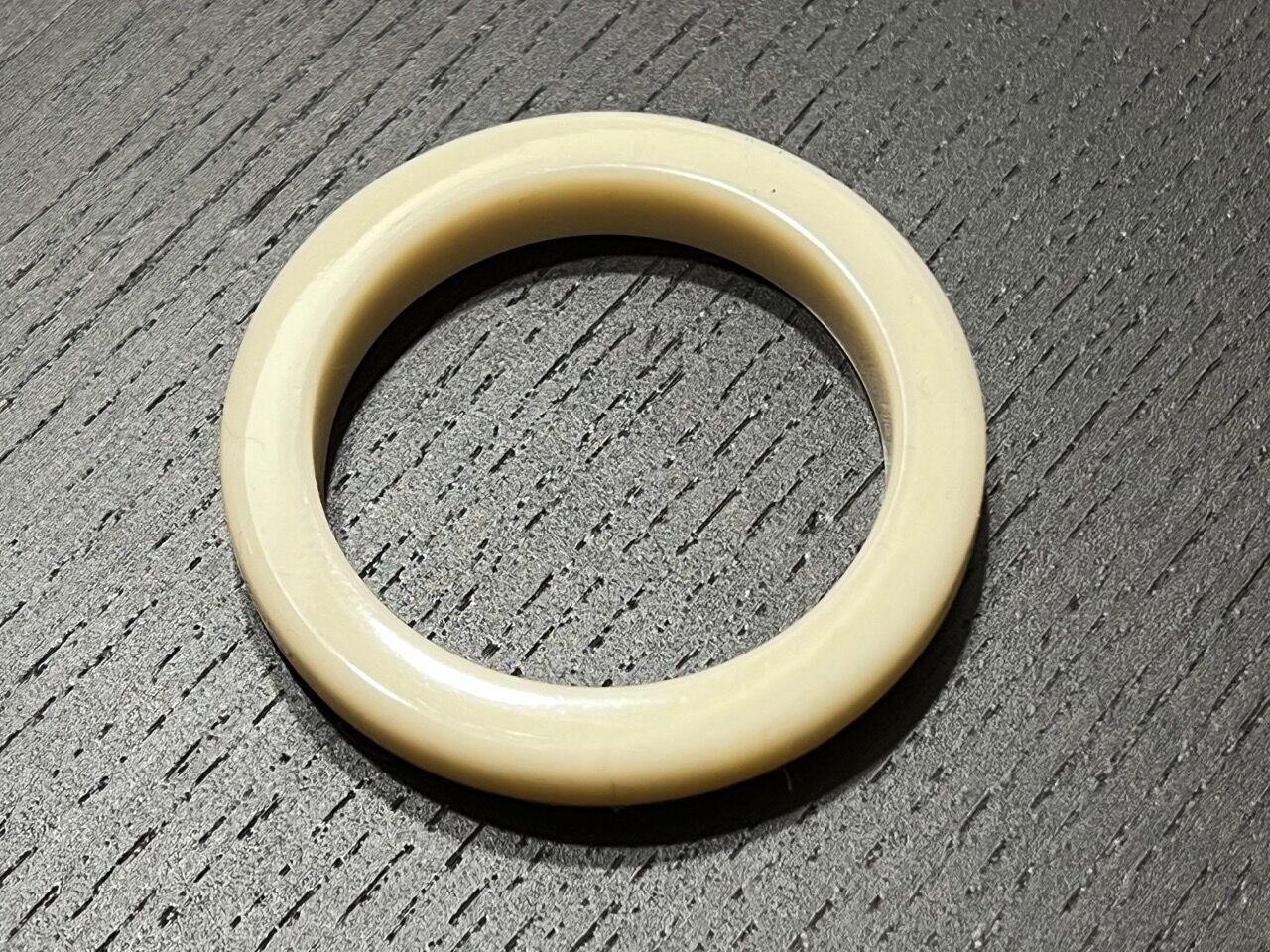

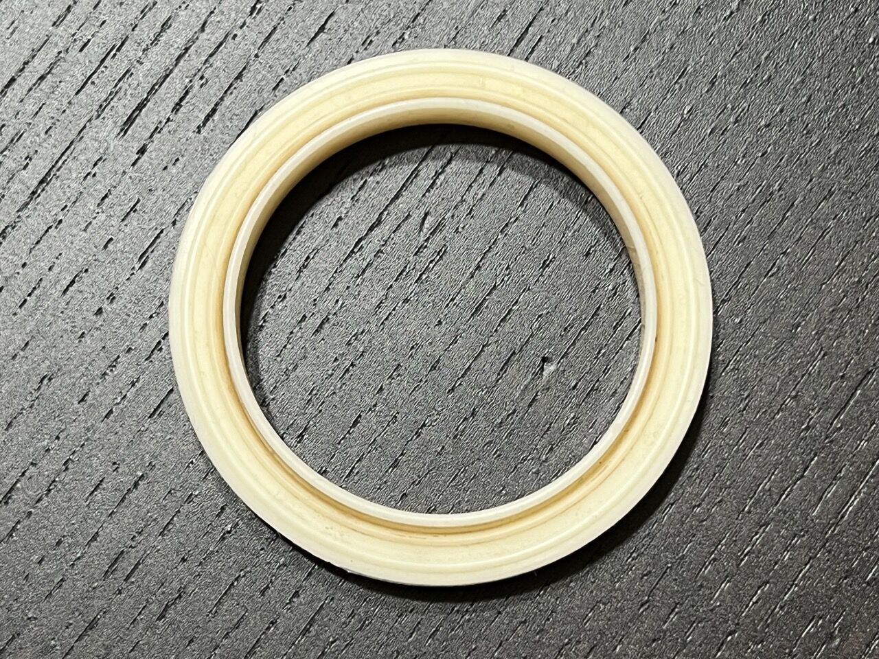

Valóban nem vakszűrős a masina, legalábbis gyárilag egy lyukas szilikon szűrőt kaptam hozzá tisztítás céljából, amit tablettával javasolt használni.
Sikerült időt szakítanom leszedni a felsőszűrőt és megnézni a gyári szilikon tömítést. Látszólag hibátlan állapotban van, a felsőszűrő alatti részen sem találtam elváltozást.
Összeszerelés után kipróbáltam a szilikon szűrővel tabletta nélkül - itt a nyomás hiányában a hiba sem jelentkezik. Lefőztem 2 adag kávét (gyári, illetve IMS kosárral), ugyanúgy tapasztaltam a szivárgást.
Ezen a ponton viszont kicsit tanácstalan vagyok.
Arra gondoltam még, hogy lehet elviszem személyesen Szigetszentmiklósra a Fast szervizbe, aztán lefőzök nekik egy adag kávét ugyanúgy, mint itthon teszem.Egyébként telefonon említettek valami használhatót, ismerős volt-e nekik a történet?

Vakszűrővel próbáld ki.
Ha azzal nem csak csöpög, hanem folyik/spriccel is, könnyebb megtalálni a törött vízcsövet/cső rögzítést (valószínűleg a pumpa és fej között).Ha termoblock valamelyik tömítése folyik, valószínűleg az egész blokkot cserélni kell, mert külön -állítólag- nem kaphatók a tömítések:
