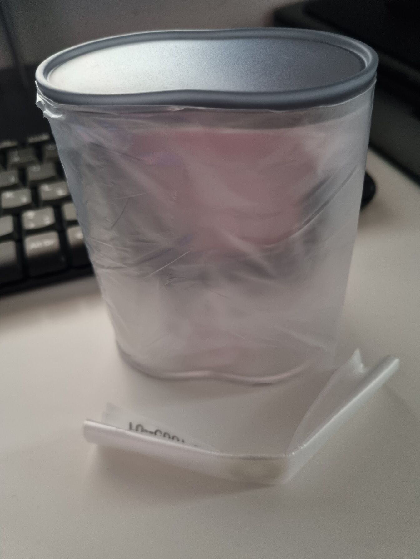

#108374
Múlt héten vettem én is újonnan, benne vannak az alátétek.
Ebben a kis kávétartóban keresd, ezt a kis összehajtogatott műanyag zacskót:
Különböző a két alátét, nem tudom milyen vastagságúak, [link] itt lehet venni, ha nem lesz meg, de lehet máshonnan is lehet venni ilyeneket.
