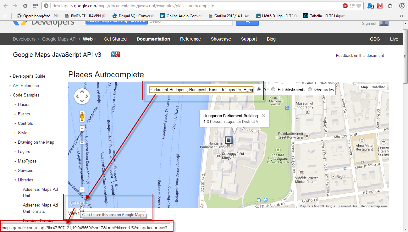

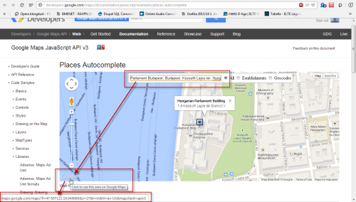

Itt beírtam, hogy "Parlament, Budapest", vagy "Országház", vagy " 1055 Budapest, Kossuth Lajos tér 1-3.", vagy ahogy épp rátalálsz, aztán alul a "Click to see this area on Google Maps"-nél kattints (láthatod fölévitellel az URL-t):
https://maps.google.com/maps?ll=47.507121,19.045669&z=17&t=m&hl=en-US&mapclient=apiv3
(vagy az új Google Maps új URL-je szerint:
https://www.google.com/maps/preview#!data=!1m4!1m3!1d4716!2d19.045669!3d47.507121
)természetesen ll=47.507121,19.045669 az érdekes. Ez a felhasználandó koordináta.
Ez alapján nézd meg a kódot jól, felhasználtam a map divjénél a data-attribútumokat, és a JavaScript-kódban is ezzel babráltam:
http://jsfiddle.net/kxQw8/4/Konkrétan:

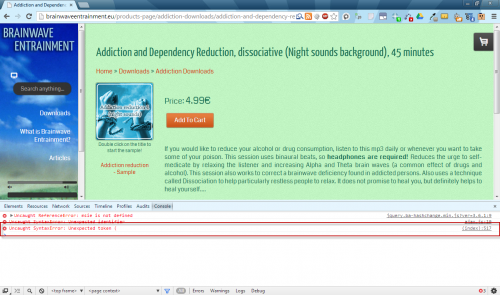

"Uncaught SyntaxError: Unexpected token (
(index):517"

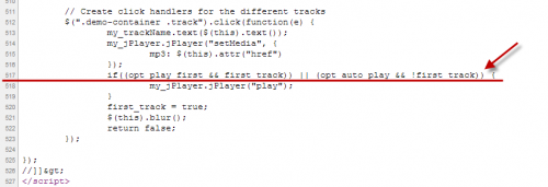

ergo a kimenet 517. sorban van egy zárójelezési para, ha ezt megnézed a source-ban:if((opt_play_first && first_track)) || (opt_auto_play && !first_track)) {
my_jPlayer.jPlayer("play");
}itt a zárójel tök káoszos (ez mondjuk egy rendes IDE-ben vagy akár szövegszerkesztőben is látszik, ha a kurzort odateszed, IDE (pl. NetBeans, Eclipse, ilyesmik) még szól is érte), tehát cseréld erre:
if( (opt_play_first && first_track) || (opt_auto_play && !first_track) ) {
}Amúgy ha parád van, és nincs tisztességes IDE kéznél, akkor sokat segít, ha bedobod ide a kódodat:
http://www.jshint.com/
ellát mindenféle tanácsokkal, hogy mit kéne javítanod a kódodon.Na, a lényeg, alakítsd vissza az eredetire a kódodat teljesen, javítsd ki ezt a zárójelezési parát, aztán jelezz, mire jutottál.
