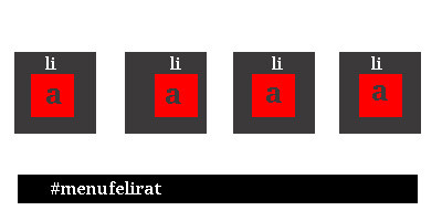

Sk8erPeter
"Eddig okés is, viszont ha leveszem az egeret és átviszem egy másik li részre akkor azt is elkezdi írni."
De abban a szűrőfeltételben, amit írtál ( $('#menu li') ), pont az van benne, hogy a #menu elemen belüli összes li-elem mouseover funkciójára csinálj valamit.
Egyébként mouseover, mouseout helyett egyszerűsíthetnéd hover()rel a dolgot.Egyébként az azutániakat nem igazán értem, hogy mit szeretnél...
Nem világos, miért lenne jó, ha az <a>-ra nem vonatkozna, hogyan is néz ki a dolog, nehéz elképzelni. Nem tudod valahogy szemléltetni - vagy kicsit jobban elmagyarázni?
Speeedfire
Találtam egy másikat, abban már volt stop funkció.
Viszont most azzal küzdök, hogy az li elemét (a) nem válassza ki. Mert ha most rámegyek az li akkor elindul az effekt, de ha rámegyek az li-n belül az a-ra akkor megint elindul. Ugyan ez van, akkor ha leveszem róla az egeret.
A :not() minden formáját próbáltam, illetve a .not() variációkat is, de nem akar menni.

Kis bajban vagyok. Van egy menü amiből a title tagot kiszedem és egy másik divbe arrébb belerakom, de nem csak úgy simán, hanem egy effektel.
Eddig okés is, viszont ha leveszem az egeret és átviszem egy másik li részre akkor azt is elkezdi írni. Mondom akkor rakok rá egy olyat, hogy ha leveszem az egeret akkor nullázza a div tartalmát, hát lenullázza de az effekt megint megy tovább.
Valahogy le kellene állítani a jtypewriter effektet, ha leveszem az egeret az li elemről.
Nem tudom mitévő legyek... a sok rizsa után a script.
