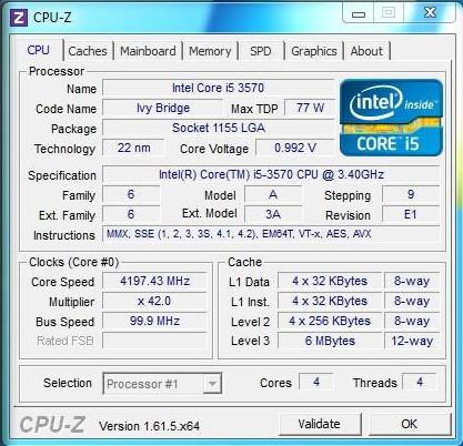

Köszi a tanácsokat.
Kérdés 1: a memória feszt alapból 1.65-re állítja a lap, én 1.5re levettem. Maradjon így, vagy vissza 1.65re?
Kérdés 2: leginkább játékra használom a vasat, és nem számoltatok vele prímszámokat vagy ilyesmi (kivéve persze most
)... ha teszem azt mondjuk BF4 vagy CIV 5 alatt nem mennek 80 fok fölé a magok, akkor az vállalható?(#25268) ricshard444: pont erre gondoltam, hogy ezeket nem csinálom vele
egy ilyen aida teszt mivel egyenlő terhelésben? bf4 mondjuk? -
Winne
the dealer
xxSanchez
#15578
"várj egy 5-10 másodpercet" hát igazából 40 percig hajtottam, szóval ez az 5-10 másodperc nem tom, hogy jön ide
prime customnál és linxnél is 4GB memóval teszteltemHőmérsékletekre mindig coretemp vagy real temp progikat szoktam használni.
Játék alatt amiatt nem lehet instabilabb, hogy nagyobbat droppol a lap esetenként?
Mert ott ugyebár egy VGA-t is kell hajtania.No de végeülis visszatérve az alapvető kérdésemre és promlémámra, akkor lehet mégis csak érdemesebb a prime custom teszttel stabilitást nézni?
the dealer
xxSanchez
#15576
Köszönöm szépen a válaszokat!
Én most tesztelgettem a dolgokat és arra jutottam, hogy:
-prime95-nél van 3 előre beállított teszt, ha abból a legfolsőt választom ami még nem is a max hőfokra megy rá, akkor is jobban melegszi a pocim, mint a linxszel
-ha az általam belinkelt beállításokkal használom a progit, akkor pedig egy vagy két perc alatt kifagy azokkal a cpu órajel és fesz beállításokkal , amikkel a linx megy 40 percet!
ha adok még neki egy-két század voltot, akkor már megy megy vele, szóval nem lehetetlen a teszt futtatásaNa most akkor felvetődik bennem a kérdés, hogy biztos hogy a linx a legmegfelelőbb program a stablititás tesztelésére? Miért ezt használjátok, ha primenál hamarabb hibázik a proci?
Ezelőtt E8400-as gépem volt P35-DQ6 lappal és fel volt húzva a procim 5X525=4200-re.
Azokban az időkben az IntelBurnTest progit is ajánlották és azzal pedig az volt a tapasztalatom, hogy mégjobban felmelegíti a procimat, szóval gondolom mégjobban meghajtja.Ezekből az információkból nekem az jön le, hogy végülis a legalkalmatlanabb progit ajánlottátok.
Ennek van valami speciális oka? Jobban van optimalizálva Ivy procikhoz? Miért ezt használjátok?Nem kötekedésből kérdem, pusztán csak szeretném kielégíteni a kíváncsiságomat és megfelelően tesztelni a procimat.
Másik kérdésem, hogy itt a CoreTemp álltal kiírt VID-nek mennyi szerepe van? Mert overlock tutorial videóban meg sem említették. Nekem 1,28-at ír, és most épp 1,05V-tal tolom a 4GHz-t. Ez elég messze van a VID-től.
(Még csak a stock coolerem van, de köv. héten veszek Alpenfohn Brocken 2-t vagy Arctic Cooling Freezer i30-at)
