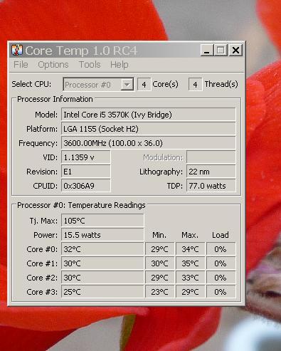

igazából most is van különbség alapjáraton, de nem értem miért
szerintem ez már vagy szenzor, vagy vmi gyártás hiba lehetterhelés nélkül a hőfokok:
33/26/28/26 realtemp szerint ez a legalacsonyabbterhelés alatt pl: linXnél
61/62/63/58 realtemp szerint ez a legmagasabb a 9 óra alatt
itt már eltűnt a különbség, nekem ez így megfelel, most egy darabig nem fogom szétszedni, legfeljebb majd eladáskor... -
