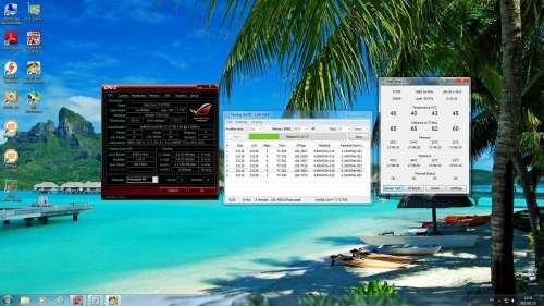

Az, hogy bejön a windows még semmit sem jelent.
Ha a 49-es szorzóval lefut 1 óra Prime95 és/vagy más hasonló rendszer stabilitásteszt, akkor tekintheted úgy, hogy "megvan" az az órajel stabilan.
Szóval tesztelj sokat előbb. Ha ezzel a feszültségekkel ténylegesen vinni fogja(amit kétlek) akkor nagyon jó példány.
Általában a 49-50-es szorzóhoz simán bekérnek 1,3-1,4 Volt körüli feszt. -

Delid nélkül reális érték kb., 90 fölé nem engedném tartósan. Alkalmazott fesztől függően lehet hűvösebb..menj le 4.5Gre pl., ott valszeg nyerhetsz feszültségben is teret. Ha ott is elmelegszik, delid-relid..
BCLKt minek emelsz egyébként? Csak szorzót variálj, kisebb feszültség is elég lehet azonos frekin ezáltal, nomeg a hibamentes üzemre is nagyobb az esély. -

Most őszintén..honnan tudná bárki, mit megy a Te procid
Nagytesóra akkor érdemes max. váltani, ha melóznál vele (HT).
Játékokban ritkán előny, cserébe megnöveli a fogyasztást/hőt..
Ha belövöd a 3570Kt ~4.5GHzre, nincs miért aggódnod évekig. -

Fesz/órajel/adott példány függő infó..sokra nem mész vele. Közelítésnek persze jó..de talán elég annyi, hogy a Pure jó hűtő, hasonló teljesítmény Brockennel lazán meghűtöttem anno a 4.8G/1.4Vra tolt 2500Kt..szóval nem hinném, hogy a 3570K gondot okozna neki..max ha nagyon tré a kupak alatt. Ez kb. rögtön kiderül, ha ráküldöd a LinXet alapon

monitorozd valamivel ,( aida rendszerstabilitásban, vagy speedfan , vagy core temp)
mert néha bevillan egy egy rossz érték ( pl 0 fok vagy 100 fok ) és akkor felvillan ez a szövegbuborék
sabertooth is dobta néha, szóval nem feltétlen tulmelegedés, de egyébként igen arra figyelmeztet

Próbálkoztam én 3-4 pasztával de a megdöbbentő az a legjobbnak az bizonyult amit a gyári cooler master 612S hűtőhöz adtak.
Ahoz közelitett a legjobban az mx4 és kicsit de nem sokkal lemaradva az mx3 és a sima fehér mezei zsir volt a legrosszabb ebből a szempontból.Most egy malay verziót nyűstölök de csodák nincsenbek 1.100 volt alatt ez sem indult el 4 Ghz-n viszont ez is 69-70 fokig megy fel a 4 gigán tehát általánosságokban is beszélhetek a costa rica után mind két proci 4 ghz-n simán megy azonban én a fölé léggel nem tenném.
Hogy milyen eredmények vannak hűtési szempontból pl egy gyári Inteles hűtővel??? talán valamelyik kollega megosztja velünk, ez az eredmény a 612S-re vonatkozik ami nálam produkálódik.
Viszont a sapka ezen fent marad mert én le nem szedem azért a 3-4 fokért és az esetleges +100 megahertzért mert a vizet én az alaplap közelébe nem viszem...
