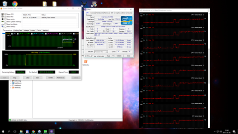

Nekem egyik procim sem volt delidelve: sem a 3570K ( ami már eladva), sem a mostani 3770K. Pasztát MX4-et használok.
A 3570K-t először gyári intel hűtővel hajtottam, de rájöttem az csak az alap dolgokra jó. Utána vettem egy
Arctic Freezer I32-t, amire később vettem még egy 12 cm-es ventit, így 2 oldalas venti hűtésem volt. Aztán eladtam a 3570K-t, s a 3770K-t is ezzel a hűtővel kezdtem el hűteni, majd lecseréltem a tápomat (Chieftec GPS 500A8), egy komolyabbra --->erre, hogy ne legyen overclocknál feszültség ingadozás annyi, illetve lecseréltem a hűtőmet is NH-U14S-re.Na most tartok itt
Továbbra is soknak tartom a feszültséget, lehet egy erősebb Z77-es lapban feljebb lehetne tornázni az órajelet, s lejjebb a feszültséget. ( ez a Z77-D3H eleve 1.2 V-ot ad neki alapból, míg az Asrocknak vagy az ASUSnak egyik másik lapja 1.1 V-ot ad neki alapból).
Jó a gép, 4.8-4.9 Ghz-ig jutottam el így a 3770K-val, de 4.4-4.5-on járatom, s játszok vele.

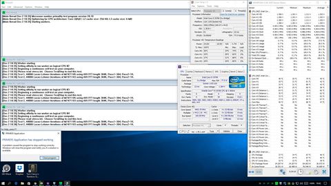

Na lefuttatam 25 percig egy max heat féle prime95 tesztet 25 percig és legmagasabb erték az 85 fok volt... gondolom azert jatekok alatt bőven lejebb van. Új hitmant néztem ott max 57 fokig ment fel, Cod infinite warfareben max 61 fokig szóval elv. jó a temperature, csak ez a prime gyilkolja 100ra.
Domaximus
Megméztem CPU-z vel és ugyananyit ir mint a coretemp, 3.6ghz-et terhelés alatt, szóval valszeg a windows be van szívva
de be van kapcsolva a turbo mode, akkor nem értem miért nem megy fel 3.8ghz re -

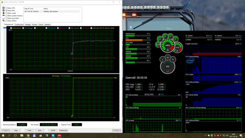

Szóval van egy i5 3570k proci. És hát dobom az alábbi képet aztán ebből látod mire akarok kilyukadni
http://kephost.com/images/2017/05/05/Nevtelen.png
Azt nem értem hogy mehet fel 3.99GHzre maximál terhelés alatt mikor elvileg 3.8GHz re mehetne fel ugye - be van nyomva a intel turbo technology.
Vagy ez nem baj hogy feldobja magát majd 4 ghz-re.. ?
Ja fokok sztem ahoz képest elég jók hogy gyári hütö nem ?Válasz:
Szóval. Ha az alap beállítás van az alaplapon, akkor valóban 3,8Ghz a turbo órajel, 3770K-nál 3,9 Ghz. Én mindig CPU-Z-vel nézem az órajelet, feszültséget, úgy tudom az a legpontosabb. Érdekes hogy a Real-temp csak 3,6 Ghz-et ír, a feladatkezelő meg 4-et. Próbáld ki CPU-Z-vel! Az az 1,1 körüli fesz a 4 gigához elég lesz, de azért futtasd egy órát vagy kettőt a prime-ot, van hogy 10-20 perc, vagy akár több óra után dob hibát. Amúgy a hőfokok nem vészesek, de tartósan azért ne legyen 80 fok fölött, bár ez játékokban 60 körül meg fog állni.
Ha Z-s az alaplapod, azzal lehet (és kell is
) tuningolni a K-s procikat, de nem Z-s alaplappal is el lehet érni kb 4,2-4,2 Ghz-et BCLK emeléssel, ebben viszont nincs tapasztalatom. -

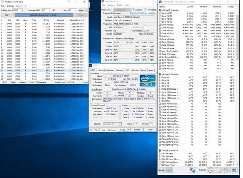

Nekem is hasonló értékeim voltak az 1,26 V-os feszemmel. Delid után 75 lett a max hőmérséklet!
De lehet ha még párszol le-fel teszem, hogy tuti jó legyen a kupak-cpu érintkezés 70 alá is játszhattam volna. Nekem nem ért meg annyi vesződést, mert már ezzel is maximálisan elégedett vagyok. -
