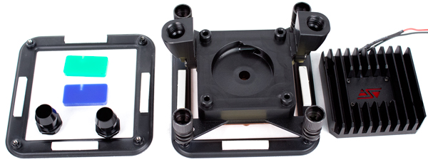

(#29715) Pubszon: már korábban is szándékomban állt valahogy ledokumentálni ezt a részét is a gépnek, de a lendület mindig elfogyott amikor szét kellett volna szedni, mert vagy (jó)idő vagy kedvem nem volt hozzá.
Korongok 3mm körüli impregnált zárt-cellás habból vannak, elég nagy erő kell hozzá, hogy felére összenyomd.
Szerintem lehet nagyobb átmérőt, más alakot is használni, a lényeg, hogy a mag hozzáérjen a hűtő talpához és ne tudjon felhajolni a PCB széle a folyamatos erőhatás miatt, amit a tüskék gyakorolnák rá a túloldalon.Direkt-kontaktos hűtővel nem biztos, hogy OK. Kicsi ahhoz a mag, hogy mindegyik csőhöz hozzáérjen. Ha megnézed, nem is teljesen sima a felülete; esélyes, hogy megsérülhet a mag. Széleknél nem igazán van anyag, hasztalan lesz a korongot odatenni.
Átlag kompaktvíz leszorító mechanikája messze nem ennyire fickós, és bőven kell erőt kifejteni, mert a cput- be kell préselni a foglalatba valamennyire. És ez az erő idővel nem csökkenhet, mert ha nincs elég nyomás a táp-pin-eken, azzal meg lehet égetni a CPU/foglalatot.
Másrészt ezek talpa elég vékony/gazdaságos rézből van, ha van tömítés a mag felett - ált. ahol beáramlik a víz a tüskék/lamellák közé a pumpából-, ott megnyomja annyira, hogy kidudorodik a talp (A fény tükröződéséből látszik, hogy domború). Ez kerülendő jelenség, ha nem akarjuk elrepeszteni a magot; elképzelhető, hogy szét kell szedni miatt a hűtőt.Van egy Swiftech Apogee Drive II-m, ami küzd mindkét problémával, pedig messze komolyabb, mint egy "kompaktíz":

Ma sem volt igazi napsütés, de azért próbáltam rendesen bevilágítani, és adobe LR-al sem piszkáltam meg, a fehéregyensúly expozíció olyan amilyen
Ez lenne a hűtő leszorító mechanikája, lényegében a hátlapi merevítőn lévő gumikeret (LGA775-ös tartozék), és a hűtő talpa közé van beszorítva a (mag, a foglalat, és a PCB), az ébredő erők teljesen egybe vágnak, nincs alaplap deformáció, a csak a hűtő kerete viszi át az erőt a túloldalra.
A távtartókból a gyárinál rövidebbet kellett összeállítani, a kupak elhagyásával közelebb kellett kerülnie a hűtőnek az alaplaphoz.
Itt a hűtő talpán a CPU, résben látszanak a korongok, a CPU még mindig egyenes.
A mag és környéke a korongokkal, paszta terülése a hűtő talpán, és a korongok nyomai. Az a világosabb folt a mag körül a paszta oldószere/kipárolgása.
