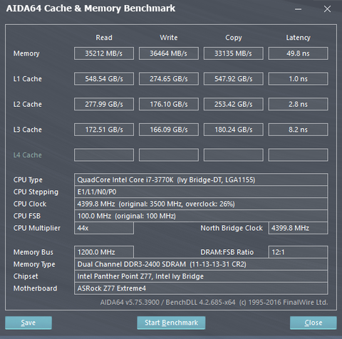

Nálam is alakul, már 4,4GHz-en 103GFlops.
És stabil is, 25 percig ment a 10 körös IBT Maxon.
Ez így jó?
Offset +0,020, PLL-ből vettem el 0,1-et, VTT-hez meg a RAM miatt hozzáadtam 0,1-et.Nálam az LLC-nél 0%, 50%, és 100% van. Ezekből melyik a Level1 megfelelője?

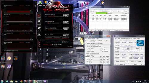

Az első képen és az adatlapomon lévő konfig a mostani,az 560Ti az akkori konfigban volt.
(#20819) *Tata* : Nem,mintha sokat számítana,de bios-ban úgy van.Viszont Winen belül már 99,8.
Nem tudom,mit kéne átállítsak,hogy pont 100 legyen.(#20821) stargazerhu: Na erről írok!Te meg 1,35-öt írsz.
bombibmw
Igen,azért írtam a kép alá,hogy esélyt sem látok rá.
Vagy én nem tudok még valamit a tuningról és enyém a világ legjobb procija,csak nem tudom belőle kihozni.
H100i-vel hűtöm,de ugyanazt produkálja,mint egy DRPro 2,vagy D14,semmi extra.
Kupaktalanítva van,igen.
Nekem egy 20-22 fokkal lenne melegebb,ha nem csináltam volna meg.
A víz a 32-33 fokos szobában ezt produkálta.
