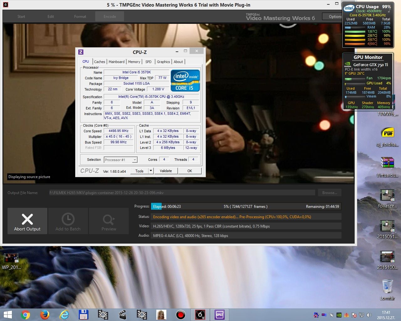

Szia.
Szerintem meg először fix feszültséggel próbálkozz. 4,3-hoz 1.25V első körben. Az LLC-t meg 2-re állisd. Így ha monitorozod CPU-Z-vel terhelés alatt akkor a biosban beállított értéken fogja tartani. Ha nincs semmi anomália akkor mehet lejjebb a fesszel.
Nekem volt olyan 3570K-m ami 1.185V tudta a 4.5GHZ-t pontosan olyan lapban mint a tied. A 4.8-at meg 1.3V vitte.
Ez a mostani 3570K meg 1.288V viszi a 4.5GHZ-t. -
