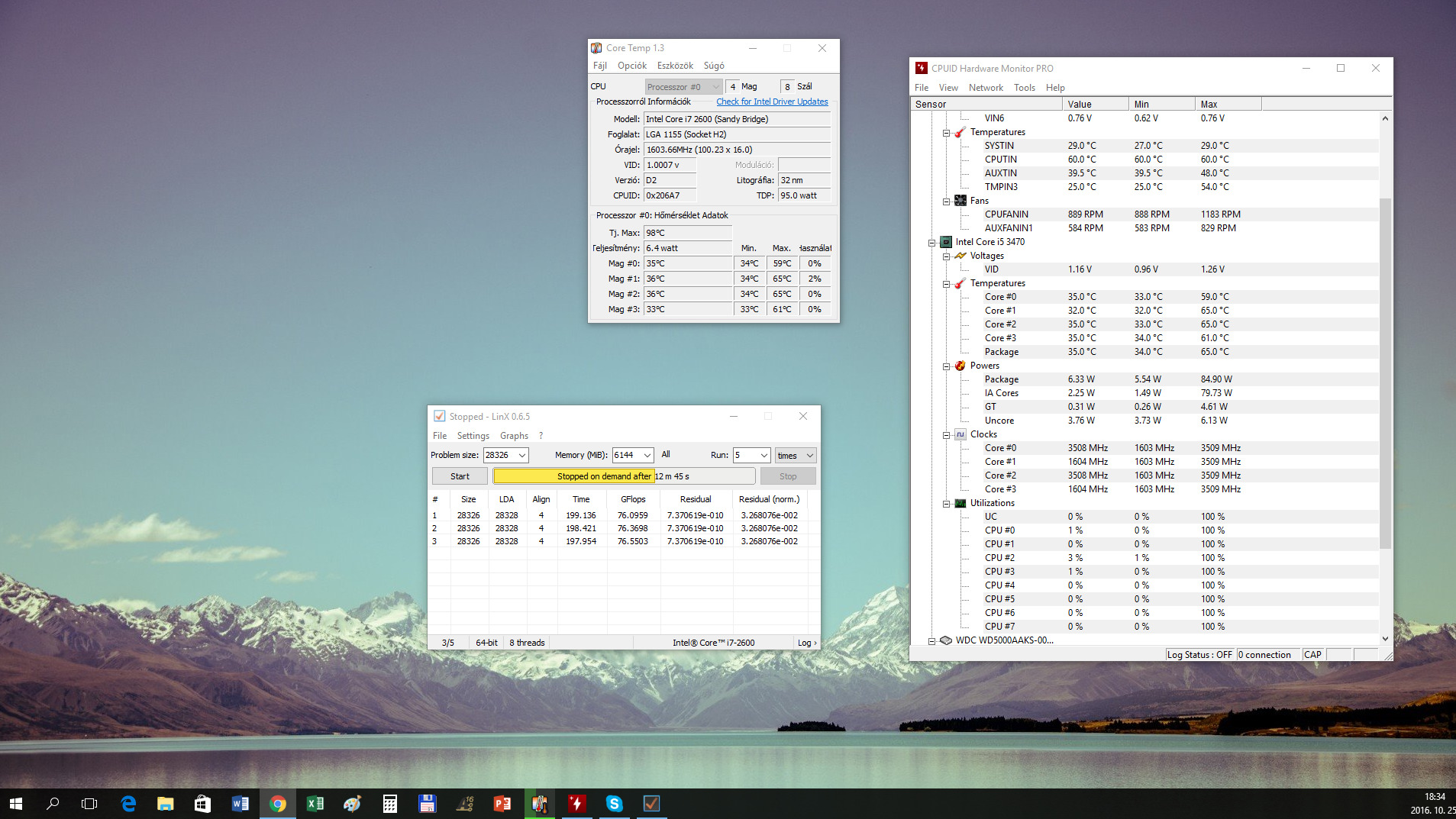

köszönöm a válaszokat, akkor hagyom így. közben felraktam az oldallapot, és leesett 60 fokra a hőmérséklet. gondolom prime alatt nem egyenletes a terhelés.
akkor tovább nem is próbálgatom, 1 óra prime szerintem megteszi kezdésnek, úgyhogy jöhetnek a játéktesztek. -

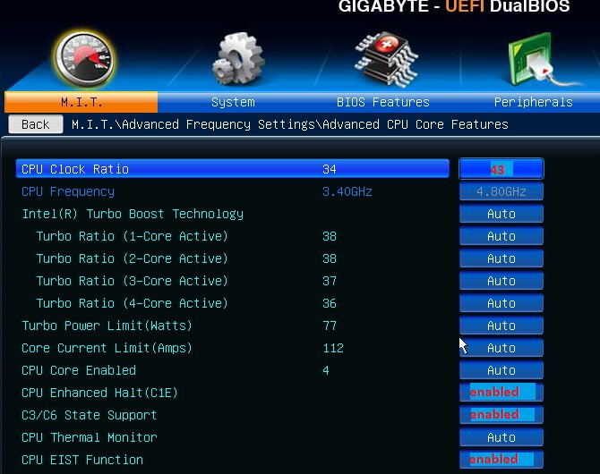

bobalazs
Speed® #29185 üzenetére
C-statet miért kell kikapcsolni?
Amúgy szerintem rendben van, LLC meg offsetet csak akkor állitanám ha a °C és illetve a vcore magas lenne, Nincs ezen tuning ha jól látom csak egy turbó van bekapcsolva.Vrm freq., phase, Duty control ilyent máshol én nem láttam nem tudom mi.

bobalazs
holozis_HUN #29153 üzenetére
Elmondtam neked a múltkor én is, hogy Z-s lapban feljebb jár kettővel a szorzó, 38-40 mag terheléstől függően.
4264adam
2th és 3th generációs Non-K procik Z/P lapban is tuningolhatók 4x szorzóig. Így áll össze a 4.1Ghz 1 magon 4Ghz 2 magon, 3.9Ghz 3 magon, 3.8Ghz 4 magon
Nálam is így volt a 3.4Ghz helyett 3.8Ghz. Ha pedig BCLK-t 102,5Mhz-re állítod akkor a 3.9Ghz-et is el éri.
Jelenleg az I7 2600 3.5Ghz helyett 3.9-et megy 4 magon, BCLK-n 4Ghz-et.

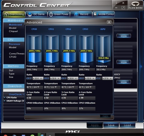

bobalazs
holozis_HUN #29140 üzenetére
de megy, pillanatokra, amikor program vagy akármi inkább egy két szálon terhel. Többnyire nem fogod azt látni, mert okosan 4 magra terhel legtöbb minden.
holozis_HUN
kicsipapucs #29138 üzenetére
Az okés, na és a Turbo Boost cucc?? Azzal sem megy 3200-ra a proci terhelésnél?
svensson: Felkúr na, hogy nem akar 3200-on menni
Bjørgersson
holozis_HUN #29136 üzenetére
A képen ajánlom figyelmedbe a 4-Core Ratio Limit szekciót jobbra lent. 30x a max. 4 magon terhelve 3GHz-et tud a proci.
BCLK= az az alapórajel, amiből különböző szorzók segítségével a rendszer előállítja a cpu órajelet, a ram órajelet, pci-e és pci órajeleket általánosságban.Ennek az emelésével a proci szorzó magasabb számot fog szorozni, az eredmény nagyobb lesz, hisz a szorzat egyik elemét növeled.

holozis_HUN
bobalazs #29130 üzenetére
Arról van szó, hogy becserélem a pentiumot meg a mostani i5-öm egy erősebb i5-re.
Vagy a pentiumot + a mostani lapom becserélem egy Z68-ra, hogy a mostani procit tudjam húzni.
Valaki tudna segíteni, hogy miért nem megy x32 szorzóval 3200-on a procim? Be van lőve, hogy x32, mégis x30-on fut. Hiába állítom át BIOS-ban, vagy MSI Control Centerben, marad így... Nem tudom, hogy mit hova állítsak... Valószínűleg növekedne a minimum fps, lehet nem dropolna annyiszor...
Speed(R) pedig emlékeim szerint ment 3.2 GHz-n, de most nem akar. Mivel a Tuning órajele az 3.2 GHz. Terhelés alatt fel kellene mennie, nem?
Valószínűleg a 3470 lesz, de ha annak sem működik a turbója akkor lehidalok... Mert ennek nem igazán akar menni. Hiába állítom, semmi. Terhelés alatt sem dobja fel.

holozis_HUN
holozis_HUN #29128 üzenetére
Hiába állítom át x32-re, terhelés alatt max 3000-re megy fel...
