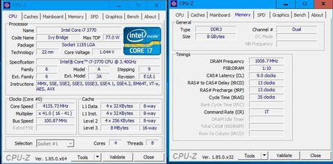

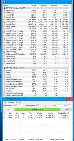

Köszi a válaszokat, akkor marad a jelenlegi b75-ös lap.
Ja még annyi kérdésem van, hogy néztem AIDA stressz tesztel, hogy a processzor mennyire húzza fel magát a turbo boost-al közben és 3691 Mhz-re áll be az aida szerint. Megnéztem a HWMonitorral is, illetve az Afterburnerrel is és mindegyik 3691 Mhz-et mutatott a 100%-os usage mellett az Aida tesztjének futása közben.
Elvileg nem 3900 Mhz környékére kellene beállnia?
Az alaplapom Gigabyte B75-D3V rev 1.1 és a Biosban a Turbo Boost alapban automatán volt, átállítottam Enabled-re hátha... De ugyanúgy 3691 a plafon. Ennek a b75 chipset az oka?

Alapórajelen offset, +0.05V (vagy ami az első érték nálad), aztán OS alatt megnézed terhelve mennyi a vCore (LinX/4GB alatt pl., monitorozni HWiNFO). Aztán eltolod annyival az offset értéket, hogy terhelve beálljon mondjuk 1.2Vra és utána kiteszteled szorzónként lépdelve, meddig stabil ezen a feszen (10 kör LinX ~konstans GFlops értékekkel). Ha megvan és még tudod hűteni (<90°C magértékek), lehet emelni a feszen/szorzón pl. 25mVonként és tovább keresni a végét.
TDP limit long részen 125W/max. idő, short részen 150W, ennyit bír a VRM, ha jut némi szellő rá. Ez többnyire 4.5GHzig elég is..feljebb azért oda kell figyelni, nem céllap, mondjuk ha relideletlen a proci, valahol itt lesz a vége is hőmérsékletben hűtőtől függően.
