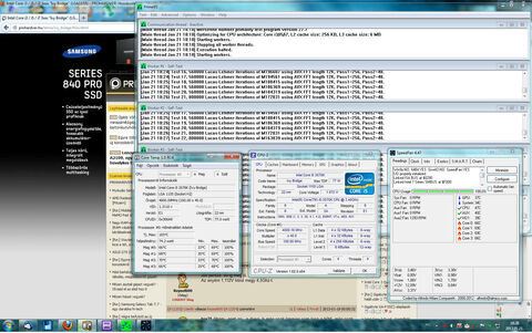

Azért voltak kivételek!
Én nagyon megszerettem a kis 3570K-s procimat! Bitang jól ment alulfeszelve és nagyon időtálló befektetésnek bizonyult. 7 év után most váltottam és nincs az a hűha érzésem. Megtenné nekem valaki, hogy mérne egyet Cinebench R20-al az alábbi beállításokkal? 4.1GHz, memória 1800MHz 9T/9T/11T/31T Sajnos nem mentettem el az egyszálas mérés eredményét és kíváncsi lennék rá.
Többszálon mérve ennyit kapott:

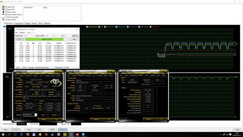

Szorzót állitottam illetve amiket irtam, voltage résznél egyedül az offset-et és azt a level-eset tettem át 2-esre.
Most kerek 1.2-nél simán le ment 10 kör linx, várom mikor fagy ki megint és hátha ir valamit eventlogba.Inkább tapasztalatlan / kezdőnek mondanám magam, mivel ez az első komolyabb alaplapom.
