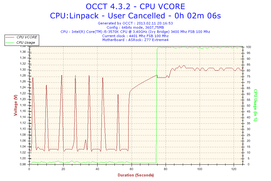

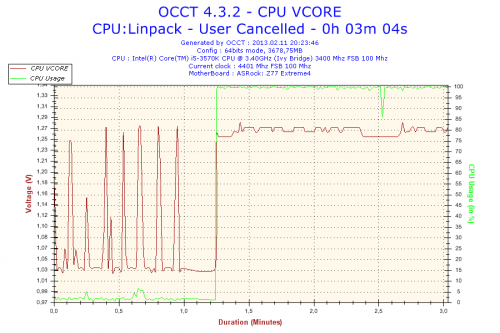

Csináltam egy kis tesztet 4.4GHz-en. Kiváncsi voltam mi a különbség az LLC Level 1 és az LLC Level 2-ö között. Tessék ime az eredmény. Ja és ezek az eredmények offset -0,020v-nél történtek.
LLC Level 1 (szinte már súrólja 1.315 vcore feszültséget)
LLC Level 2 (itt meg még az 1.290 vcore-t sem éri el max terhelés mellett.)
Jól látszik hogy LLC Level 1-nél jóval magasabb a vcore mint azt alapból kapna. Ergó jóval több feszt ad LLC Level 1-nél. LLC Level 2-nél pedig látszik hogy itt már nem add pluszba annyi feszültséget a vcore által.
Ez a különbség a Level 1 és a Level 2-ö között. Ezért nem ajánlják a Level 1-et. Mert nagyon észnél kell lenni a beállításokkal.

Biztos, hogy el fog, de akkor már azon a beállításon hagyd, ahol most van, csak az LLC-t tedd auto-ra. Az én lapom P67 E4, a tiéd meg Z77 E4, lehet, hogy másképpen üzemel.

Én 4.4 GHz-en használom és mint írtam level 5-t ad az auto beállítás. :

Ez általába úgy működik hogy minnél nagyobb a tuning annál kisebb értékre kell tenni az LLC-t. Ha már nagymértékű a tuning akkor érdemes 100%-ra rakni mivel ott már a legkisebb vdroop is fagyást illetve instablitást okoz. Ezt ki kell tesztelni. Nekem jelen pillanatban 4.2GHz-hez LLC Level 3, Offset -0,050v kell és így stabil. A 4.4GHZ-hez már LLC Level 2 kell. E fölött már érdemes vagy LLC Level 2-ön hagyni vagy még magasabbra állítani LLC Level 1-re. Persze teszt és procifüggő is a dolog. Meg kell találni az legoptimálisabb beállítást.
A fentiek csak példák mert még én is tesztelem a rendszeremet.
Egyenlőre eddig jutottam. De még én is tesztelem a kis 3570K-mat.
