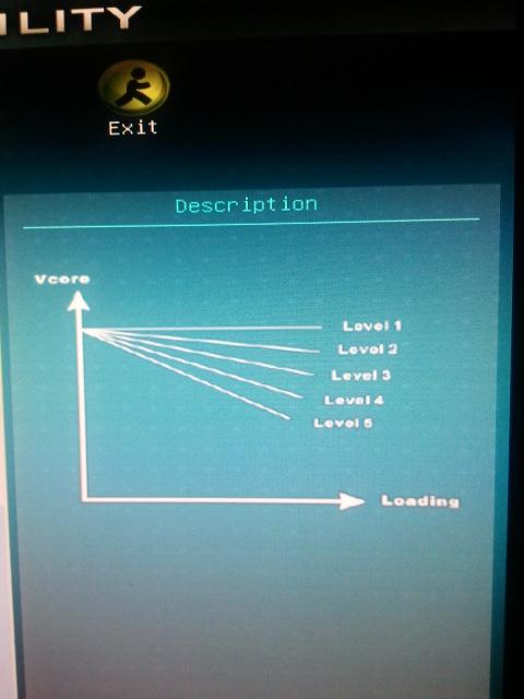

bandika0626
Én is a fix feszre szavazok. Offset-nél ha olyan órajelváltás van nálam úgy elhasal, hogy öröm nézni.
Winne
Na tesztelgettem kicsit, fogyasztást is néztem, llc értékeket is próbálgattam. Nekem fixrn több feszt kér ugyanahhoz az órajelhez. Idle nincs különbség, offsetes beállítás mellett mérhető nagyságrendileg +10 watt fogyasztás konnektorból.
Fixen több fesz, de nem droppol annyit, offseten kicsit kevesebb fesz, de elég nagy spektrumban droppol.
Melyik a jobb megoldás?

zack
Minel erosebb az LLC es minel kevesebb a drop annal nagyobb az esely terhelesvaltasnal a fesz tusket benyalni. Ertem en hogy igy stabilabb jobban beloheto a tuning, meg idle nem 32 fokos hanem 28, de ettol meg rizokosabb mint nemi droppot benne hagyni +2-3 fok idle homerseklettel. Mindenki ugy hasznalja ahogy akarja. A fesz tuske lap fuggo, es a merteke nem kiszamithato. Anno volt errol cikk talan a wolfdale topikban. 1.4V volt monitorozva "llc on"-ban es feketen feheren ott voltak az 1.6-1.7V fesz tuskek.

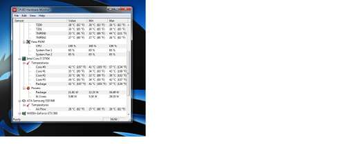

Nekem is High-n van az LLC. Nem tudom, hogy az jo vagy nem? Ott mi szamit jo erteknek, vagy melyik az a beallitas ami legkevesbe karositja a procit, meg a lapot?
A fenti kepemen latni, hogy nem ker sokat a cpu-m 4.6-hez, de az LLC-t nem tudok hova tenni? Mit jelent az, hogy abbol a lvl3 sok?
