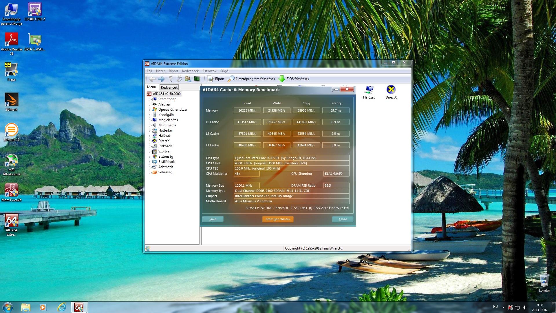

Gtaati
andrasko #14948 üzenetére
Hát én csodálkoztam de minden alatt atom stabil, játékok crysis 2/3 Bf3 MOHA, F1, stb ezekből több kijátszva végigvitte így időzítések minden maradt gyárin 1600mhz ami szintén gyári egyedül a fesz lett 1.5v-ről 1,35-re levéve és megy szintetikus tesztek mem tesztek stb alatt is hibátlanul megy,ami érdekes h ha gyári 1.5v használom akkor átmelegszik a gépház lemez oldala is több óra nyüstölés után a memória slotk felöl de ha 1,35v használom ép hogy érezhető,én azóta is így használom és fogom is szerintem, nekem ezek a tapasztalataim vannak..

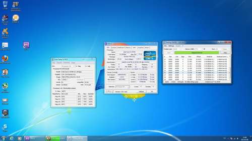

zack
andrasko #14928 üzenetére
Holnap délelőtt teszek fel kép formájában bizonyságot a 20 körös LinX tesztemről. Terhelés alatt 1.28-1. 30V között tudtam stabilizálni max 86 fokon. De ez nem volt jellemző, csak belenyaldosott.
Nem 1-2GB RAM-mal futtattam, hanem a 8GB-ból ami szabodon volt ráküldtem.Jók ezek a Kingston Anniversary 1866 CL9-es RAM-ok, húzni nem fogom, de 1,6V alatt is sanszos hogy stabilak lesznek.

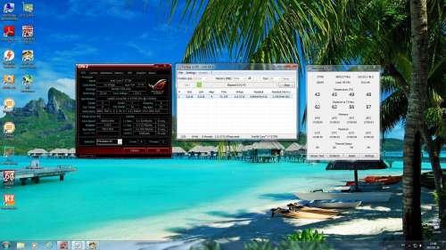

ÁdiBá
4700 Mhz tesztelem. Prime95 stabilhoz 1,376-1,380V kell.
Folyamatos terhelés mellett 88-94 fok között ingázik a processzor. Úgy érzem ez számomra elég.
Marad ennyi.
Ezt az eredményt amúgy Offset módban értem el +0,115V LL High
Így gyengébb, alacsonyabb órajelen rendesen vissza veszi a processzor a feszültséget.
Még a memóriákra vagyok kíváncsi hogy 1,7V mellett el-e érem a 2800-2660 közötti tempót.
Gyári az 1,65V mellett a 2400Mhz.#14930) Asbee Ez persze függ a játéktól is. De 70 fok fölött sehol nem láttam játékban.

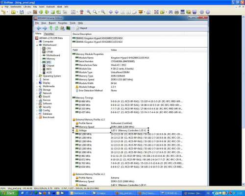

andrasko
Gtaati #14927 üzenetére
Az intel hivatalos oldalán jedec szabvány szerinti 1.5V-os memória modulokat határoz meg. Ez annyit tesz, hogy a szabvány tolerancián belüli feszültséggel nem lehet gondod.
Az intel proci mem.vezérlője nem támogatja a 1.35V-os modul működtetését.Van egy kiskapu: a szabványok tolerancia határainak átfedése:
• standard voltage DDR3: 1.50V (1.425–1.575V)
• low voltage DDR3: ....... 1.35V (1.283–1.450V)
Tehát a két szabvány átfedésén hivatalosan is kompatibilisek: 1.425-1.450V. -
Gtaati
biacsia #14923 üzenetére
Értem és köszi, én csak abból indultam ki, hogy mindenütt a probléma az 1.5v feletti ramokkal van h ugye a memória vezérlő és több fesz nem egészséges a procira nézve stb, de 1.5vagy alatta oké, és maga a ramjaim 1.5v-sek de ugyanazon a gyári beállítások mellett viszi 1.35v-el is hibátlanul és hát nem is melegednek annyira a korábbihoz képest sokkal hűvösebbek, és az alacsonyabb feszültség kellemes a memória vezérlőnek is gondolom én... köszi!
