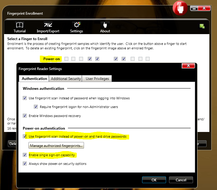

Ha a fingerprintel inditod a gépet akkor persze hogy ez normális.
Erre van ez a funkció, hogy csak egyszer kelljen elhúzni az ujjad.
Gondolom ha nem fingerpintel inditod akkor nem fordul elő ilyen.
Nekem X200-nál van Power-ON fingerprint, bekapcsolásnál elhúzom így az ujjam, és utána mehetek is el a géptől, mert a Windowsba is automatán loginol így.

más: Első sorban X201, T410, T510, W510 tulajoktól kérdezném, ti is találkoztatok olyannal, hogy néha magától beenged windowsba az ujjlenyomatolvasó? Épp hogy megjelenik a "please swipe your finger on green" felirat, majd rögtön jelzi a LED, hogy elfogadta az ujjlenyomatot és továbblép, anélkül hogy egyáltalán le tudtam volna húzni az ujjamat. Jogtiszta win7-et használok, legfrissebb fingerprint driverrel.

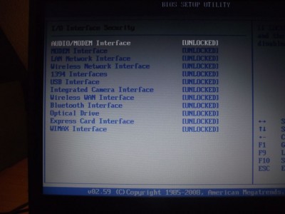

bios-ban nem lehet hogy le van tiltva? Nem tudom a te gépednél lehet e ott tiltatani.
"Then look under Security -> IO port access
There will be a list of I/O devices and you will have to scroll to find the microphone setting - it is toward the bottom. Press Enter to select the microphone, then you can enable / disabl"

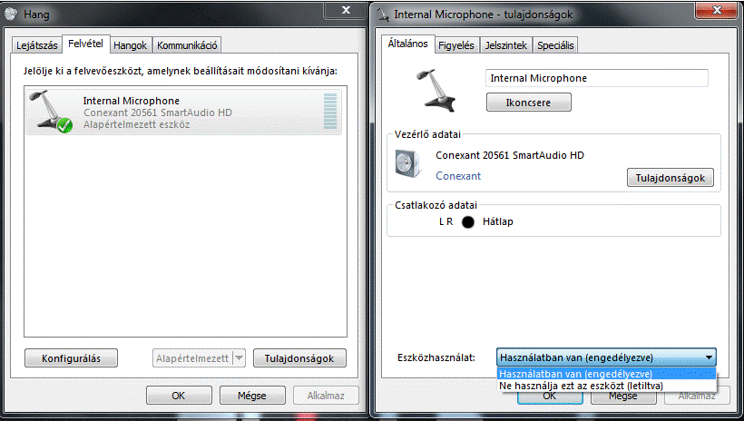

Ubuntu Live-on se megy a beépített mikrofon. Látja, hogy van, de nem megy. Egy videót tudna valaki, hogyan kell szétszedni? Illetve forrasztás gondja lehet vajon?

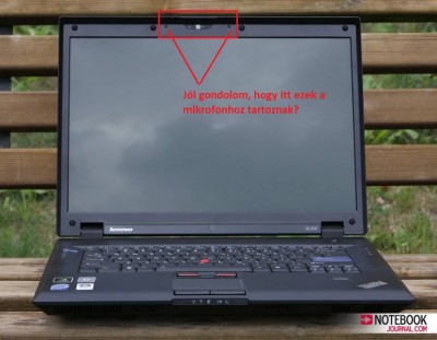

Ha kamera van benne, akkor mikrofonnak is kéne benne lennie, mivel az SL500-ban egy modult alkot a kettő. Tehát nincs külön két alkatrész erre.
Lehet hogy bemondta az unalmast a mikrofon része?

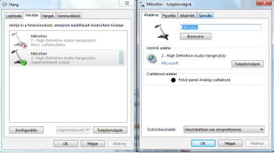

Ha engedélyezve van, akkor mennie kéne.
Még annyit hozzátennék, hogy ha zajt csapok (mondjuk kocogtatom a palmrestet) , akkor mikrofon kis rublikáiban fel-fel ugrál egy sötétebb csík. onnan látom, hogy az enyém is működik.

SL500ban a webkamera mellett 2 oldalt van mikrofon, a jól látom, de nem bírom beüzemelni.
