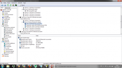

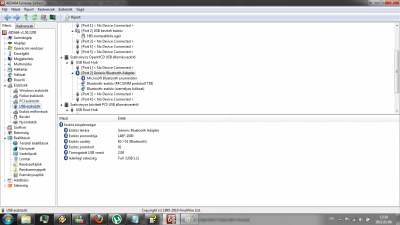

peugeotmate
SeniorTilla #15869 üzenetére
Nem vagyok annyira nyomott, hogy a wifi/bt ne legyen bekapcsolva! Azért írtam a párosítandó eszközt, mert hátha úgy valami, de nem... Lehet nehéz lesz elhinned, de van benne bluetooth modul.
HP-G62-A70EH
(Tudom, hogy egy idióta szitu, de nem kell hülyének nézni egyből.) -
De az is lehet, hogy az aida másképp csoportosít, ezért nem látom, csak az usb eszközök alatt. Kellene a géped PN száma, hogy megnézhessük a HP spec-t
peugeotmate #15868 üzenetére
Ez azt jelenti, hogy kapcsold be a gépben lévő bluetooth modult, nem a párosítandó eszközt!
WLAN, BT be van kapcsolva?
Amúgy win7 alatt nem kell BT-t telepíteni, magától felismeri és működik rendesen. Sztem neked nincs bekapcsolva a BT, a hülye HP meg nem tudja, mit akarsz
Óvatosan kérdezem meg: van a gépedben bluetooth modul egyébként? Mert én az eszközeid között nem láttam bluetooth modult, nekem pedig ott van...
spyduck
