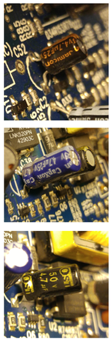

Na erre adjatok magyarázatot:
Egy panelen belül azonos kondik: 4.7uF, három különböző gyártótól...Ami fura hogy pl a Jamicon és a CapXon totál ugyanaz az érték 4.7uF, 25V és baromira különböző a mérete... Ez miért van?
Rakhatok-e ezeknek a helyére egységesen 4,7 uF / 63V LOW ESR-t?

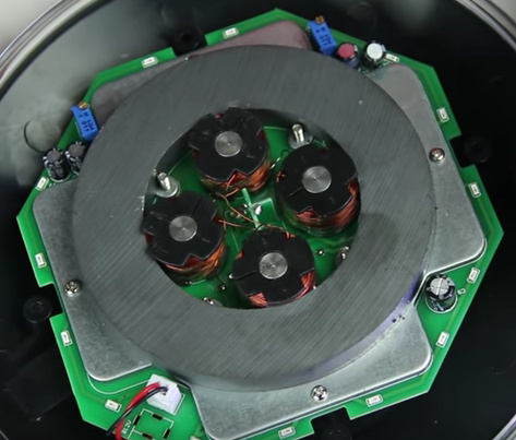

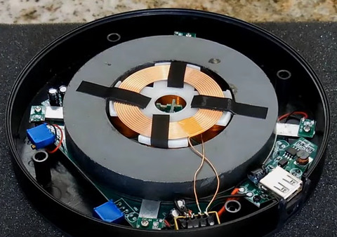

adatfalo #55972 üzenetére
Ez két külön dolog, a lebegtetés statikus mező, amiben az erő nagyobb részét permanens mágnesek biztosítják, amellett vannak elektromágnesek, ami stabilizál, pozicionál, DC-árammal.
Az indukciós töltés viszont nagyfrekvenciás árammal megy, azt egy másik tekercs adja át.
Így néz ki az alsó része, de ez nem tud indukciós töltést (töltéshez külön vezetékre kell dugni a lebegő részt):
Forrás: https://www.youtube.com/watch?v=gmozQM2IglM
Ez egy másik:
Itt már van középen egy indukciós tekercs is a töltéshez. Mögötte a takarásban ott van a 4 db pozicionáló DC-tekercs is.
Forrás: https://www.youtube.com/watch?v=9KecNsmghpA

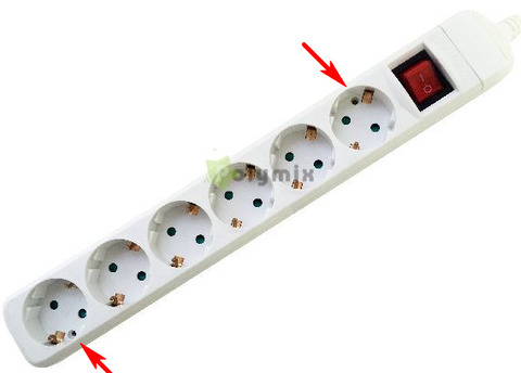

attiati
Ha van 3 szerelhető hálózati elosztó(fej), akkor melyik a jobb?
Elsőt vagy másodikat készülök megvenni. Mindkettő jó?230V 50Hz 16A (gao)
250V 16A (emos)
250V 50hz 10A (esperanza)leginkább az amper és volt paraméterek érdekelnének
illetve az mit jelent, hogy falra szerelhető egy elosztó?
fel kell fúrni egy akasztónál fogva, vagy hátul van rajta mart profil? -

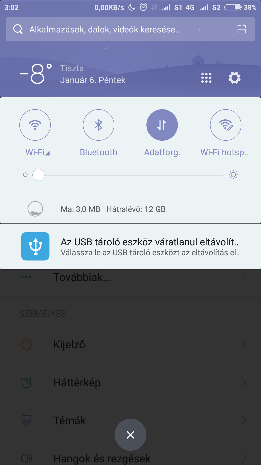

darvinya
Lehetséges, hogy HP w125-ös pendrive LED visszajelzője miatt USB C-s telefon nem tudja rendesen kezelni?
