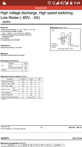

Vagy: http://www.tme.eu/hu/katalog/bipolaris-tranzisztorok_112830/
Innen leválogatva egy példa:
http://www.tme.eu/hu/details/mje172g/pnp-tht-tranzisztorok/on-semiconductor/
Egyébként PNP kapcsolótranzisztor pont nem gyakran előforduló, ezért is kell keresni.

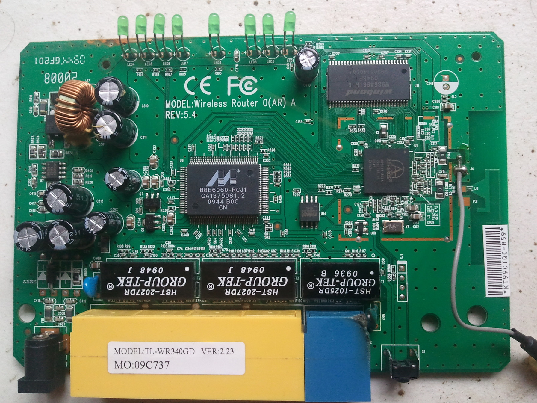

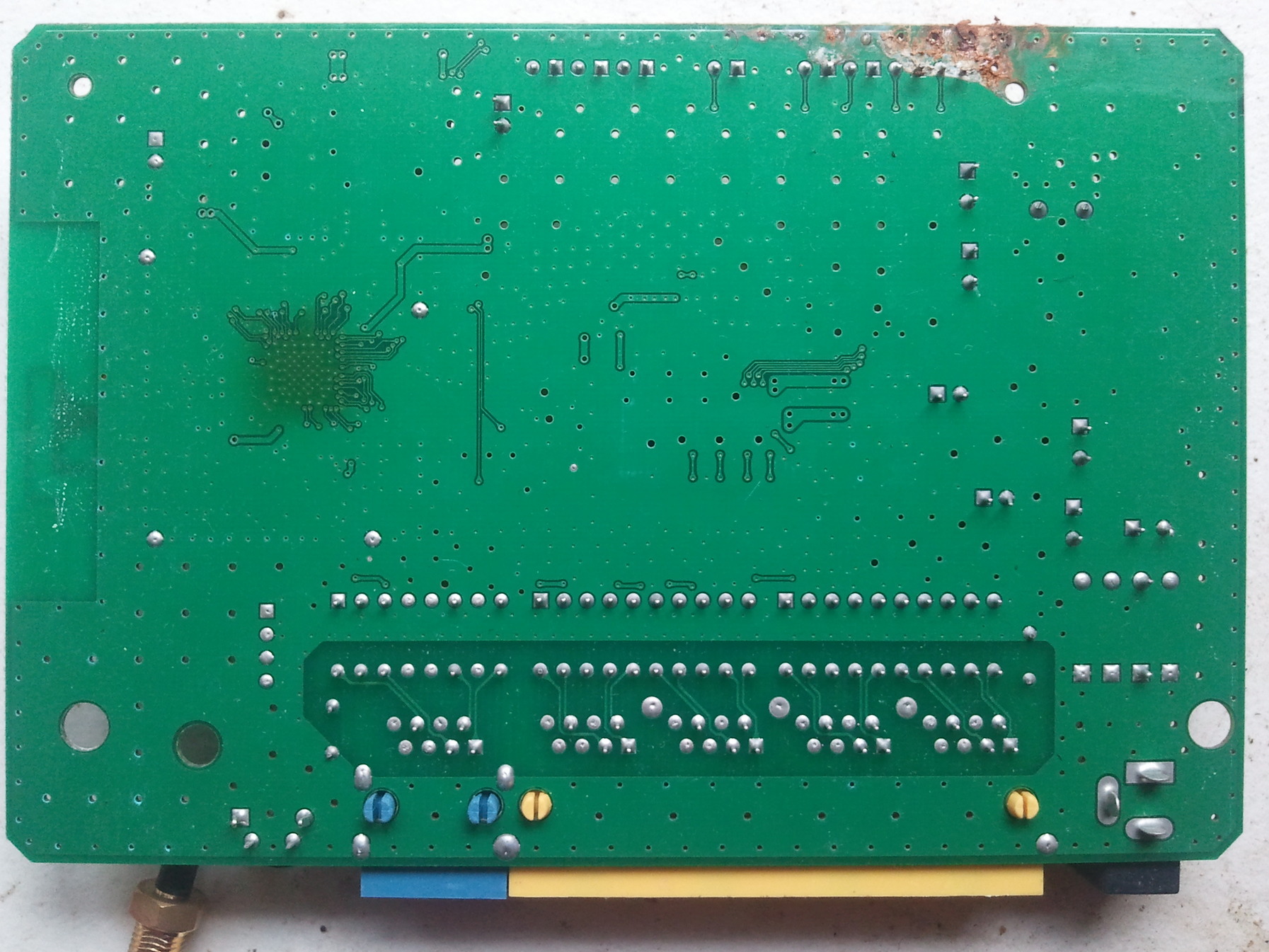

És amúgy ha a router másban is kárt tett, az okozhat olyat, hogy van ami normálisan bejön, de van olyan oldal, ami nem? Egy ideje, előfordulnak ilyenek, és lehet, hogy azóta, amióta tönkrement a router.
Ha eddig nem mondtam, ott 2 AP van, egy az átjátszó a helységre, ami olyan mint az enyém, a másik rúd alakú, hogy szétossza. Ilyen, hogy gépen bizonyos oldalak elkezdenek tölteni, legalábbis azt jelzi ki, egy perc után meg kiírja,m hogy hiba, err connection timeout. Androidról pl. kingofsat bejött, de egy aloldala rögtön fehér háttéros üzenet, valami proxi hibáról. De ezek az oldalak semmikor se jönnek be, de régebben működtek. -

Rosszkor nézted. Megnéztem kétszer, működött. Utána más jött be. Képet kerestem, rámentem az oldalra, ugyanaz. Megint bejött. Utána a linkemen is bejött. Mindig akkor romlik el, mikor megnézed. Nem írtam elé a márkát, úgy kerestem. Az alsó kép.

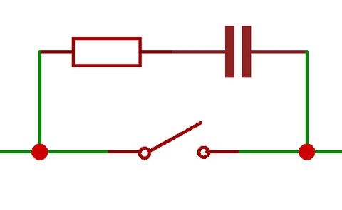

Induktív kör megszakításakor ívet húz a kapcsoló (relé), mivel az induktív hatás az áramot továbbra is fenn akarná tartani. Az ív pedig a szikratávíró rokona, rádiózavart kelt. Bekapcsoláskor általában kisebb a szikra, amit viszont a kapacitív hatás okoz.
A szikraoltás klasszikus eszköze a kapcsolóra párhuzamosan kötött, megfelelőn méretezett RC-tag. A kondenzátor az ívhúzás ellen hat, az ellenállás pedig azért szükséges, mert ha záráskor a kondi épp fel van töltve (ez a szinusz függvényében változó), a kapcsoló kisüti, ami szintén szikrával járna és beégéssel.

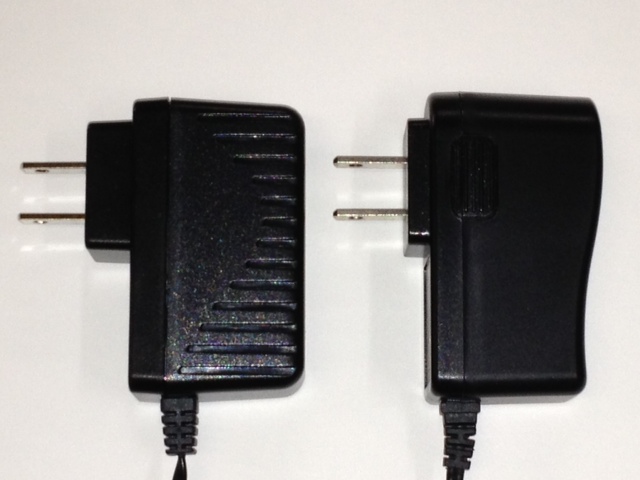

Mondjuk 12V 1A-es tápot adott hozzá, 9V 0,6A van az aljára írva, de nem igen ettől volt, mert elvileg ezzel üzemelt mindig. De akkor min mennyit mérhetek, hogy nyugodtan rákössek valamit? Meg honnan kerülhetett rá? Ez elvileg úgy volt, hogy csak a WAN-ba volt kábel, és tabletről wifin netezett.

Üdv.! Nem érdemes bajlódni az elkó cserével. A kék, WAN csatlakozó sarkánál olyan égésnyom van, ami nagyobb áramra (esetleg feszültségre) utal. Az UTP aljzatok (A WAN is) impulzus transzformátoron keresztül csatlakoznak a router elektronikájához. (A HST-1025DR, HST-1027DR felíratú fekete "csokoládék")
Talán 2000V fölött van az átütő feszültségük. Ami a WAN csatlakozón azt az égést, olvadást kiváltotta, lehetett ennél sokkal nagyobb feszültség is. Akkor bizony juthatott belőle a hozzá UTP kábelen csatlakozó többi eszközre is. Vagyis igen, tönkre tehette. -

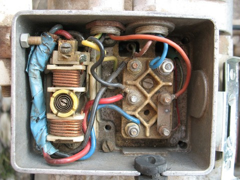

Azt nem tudom, hogyan vannak bekötve a tekercsek, csak azt, hogy bármely 2 kivezetés között nézem az ellenállást 12 ohmot mérek.
Akkor majd veszek egy 250uF körüli kondit hozzá. -

Sziasztok! Van egy TL-WR340GD router, ami nem működik. Akié volt, az új routert vett, amin nincs net, de tabletről eléri a routert wifin.
Elronthatta azt, amire rá volt kötve? Szeretném megjavítani, ha esély van rá, de nem tudom, hogy győződjek meg arról, hogy árthat-e annak, amire rákötöm. Sajnos elég cudarul néz ki, de azért kicserélnék benne egy kondit, meg letisztítanám a korrodált részt, hátha jó lesz, de valahogy ki szeretném mérni mielőtt rádugok valamit, hogy árthat-e a másik routernek, vagy a hálókártyának.

Egy nyomó gombal szokták rákapcsolni a kondit akkor nem tudod rajta felejteni.

Igen, indítás után az indító kondenzátor kissé fékezi a motort.
(Még nem ment tönkre a folyamatos üzem miatt ?) -

150 mikro elegendő indítókondinak. Üzeminek meg 75 is elég.

Üdv.!
Igen a 80 μF 1kW-os motorhoz való. Arra is figyelj, hogy ezek a kondenzátorok nem valók folyamatos üzemre, beindulás után azonnal le kell kapcsolni. Van benne ilyen indító áramkör ?

Régen 70 mikró/Kw al számoltam,de próba cseresznye.
