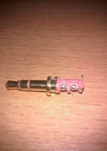

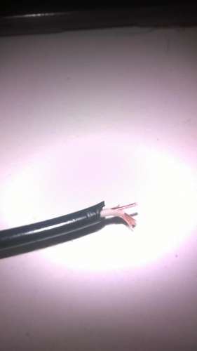

Lengő, 3.5mm-es, 4 pólusú, ANYA Jack csatlakozót tényleg lehetetlen beszerezni, vagy csak én nem látom/találom? Voltam már egy híradástechnikai boltban itt a közelben, árulnak mindenféle alkatrészt már vagy 10 éve, kondit, ellenállást, tranyóüt, diófát, de azt mondta az ipse, hogy ő még nem is látott ilyet.
Ennek a kábele tört meg a csatlakozó előtt kb 1 cm-el, és le kéne cserélni, mert így nem tudom használni azt a fülhallgató kimenetet. Mindig megszakítja a hívást a telefon, ha rámegyek egy bukkanóra, és összeérintkezik a mikrofon vezetéke a földdel. Azon gondolkozom, hogy végső esetben vennék egy ilyet, aztán levágnám, és forrasztanám át. Ezzel csak az a baj, hogy ~2 hét mire megérkezik, és kb 4x annyiba kerülne, mint amennyit egy ilyen, általam keresett csatlakozó ér itthon... :/
Valami tipp esetleg valakinek?? -

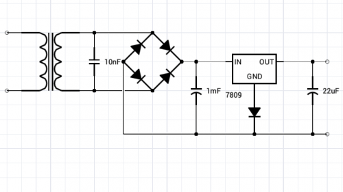

PHM
Ez elég kellemetlen helyzet. Nem nagyon tudsz mást tenni,
azt a fölösleges 3V-ot el kell fűteni valahogyan.
Erre alkalmas például 4 db 10A-es Si dióda sorba kötve, hűtőlemezen.
De talán jobb egy 7812-es, megfelelő teljesítmény tranzisztorral "megpatkolva".
Persze itt is hűteni kell a stabilizátort és a tranzisztort is, hiszen kb 9W-ot
kell elfűteni. -

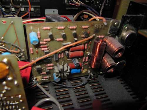

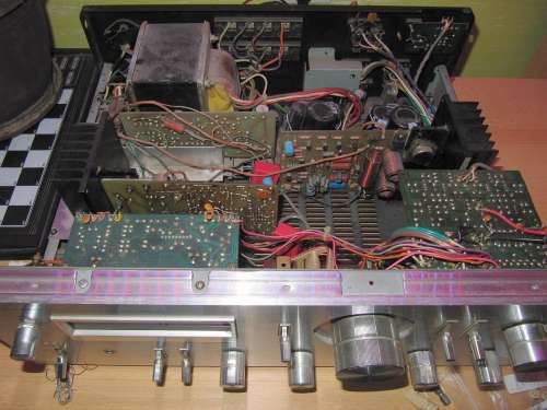

CPT.Pirk
Jómunkásember
Kernel #41234 üzenetére
Igen, így egyértelmű. Mondjuk koromnál fogva nem ismertem fel ezeket a régebbi magyar cuccokat, így nem is tűnt fel a dolog, bár ilyen leírhatatlan színű alkatrészeket csak a szocializmus tudott alkotni, erre gondolhattam volna.
A vezetékezés kialakítása nálam is úgy van, ahogy írod. Te mit tennél be a Quad modulok helyére? A teljesítmény nem szempont, inkább a minőség.
Kernel
CPT.Pirk #41232 üzenetére
Egyértelműen látszanak a nem japán alkatrészek és szerelés. A rózsaszín ellenállásokat régen a hazai üzletekben lehetett kapni, magyar gyártmány. Mint a hűtőcsillag is, régen a BEAG erősítőkben gyárilag is ilyet használtak.
Végfok a Rádiótechnika újságban is megjelent ismerős panel, én is ilyet építettem akkoriban.
Gyári készülékek egyébként nem szoktak ilyen hibákat produkálni, vagy ritka eset, azért is csodálkoztam. Házilag barkácsolt munkák viszont annál inkább, már amelyik rosszul van összerakva. Nem magával a végfokkal van a baj szerintem, egy másik is hasonlóan viselkedne, valószínűleg.
Nekem egyébként a csillagpontos testelés vált be legjobban. Egy réz saruban összefogtam átforrasztva a szükséges mennyiségű, vastagabb fajta sodrott vezetéket, azt lecsavaroztam a fémtestre. A fémházzal ez volt az egyetlen érintkezési pont.
Onnan egy-egy GND vezeték ment a végfokokhoz, előfokozatokhoz, hangszórókimenethez két szál is (bal-jobb). Bemeneti csatlakozók GND pontja a fémháztól szintén szigetelve, a bemenet csak a bemeneti áramkörhöz testelődhet.
A Graetz-hídról jövő vezetékek rövid úton a pufferekre, és csak oda, onnan ágazik tovább a +/- táp a végfokokhoz.
A táptrafó középcsapolása pedig a pufferek közös pontjára, majd onnan a csillagpontba.
CPT.Pirk
Jómunkásember
Kernel #41231 üzenetére
Azt hiszem teljesen igazad van, ez mégsem gyári szerelés, valaki átépítette még régen.
A két piros wima-t én tettem be a bemenetekre a régi kondik helyett, bár kissé ronda módon a levegőben állnak.Szóval akkor szerinted egyből tervezzek be valamit az öreg quadok helyére? Nem ragaszkodom hozzájuk, valami nem túl nagy teljesítményű A osztályú végben gondolkodom.
Kernel
CPT.Pirk #41230 üzenetére
Gyári rajzon egyértelműen nem látom, vagy ezen a videón sem:
https://www.youtube.com/watch?v=0qWXL8gjmjc
Így meg fura, mert ha adott egy típus, azon ilyen lényegi módosításokat nem szoktak gyárilag végezni, vagy akkor más típusjelet szokás adni neki. Nem beszélve a jogi részéről, hogy mi köze a Pioneernek és a Quad 405-nek egymáshoz, összedolgozott a két cég, ilyenről sem lehetett sehol hallani.
CPT.Pirk
Jómunkásember
Kernel #41229 üzenetére
Ahh, akkor maradnak a csöves erősítők tápjába a fénycső fojtók.
Nem lett átépítve, ez eredetileg is így épült a Quad-dal (hiába nem ez szerepel a gyári kapcsolási rajzban), annak a nyákja ész szerelés technikája megegyezik az erősítő többi részével, biztosan nem házi munka. A kapcsolástechnikája is megfelel az akkori Quad405-nek, ez még az a fajta ahol két szép nagy tekercs áll a vég tranyók előtt, meg egy 3. keresztben.

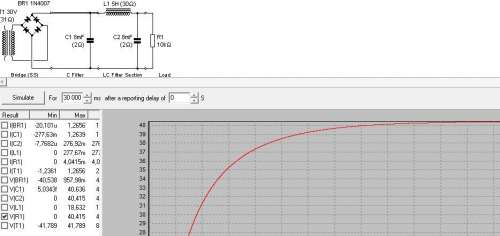

CPT.Pirk
Jómunkásember
Korábban beszéltem róla, hogy szeretnék valamit kezdeni a Pio sa-7800 erősítőmmel (belül quad405, 78-as gyártmány). Most az első lépés a táp rész rendberakása lenne.
Az előerősítő és az egyéb cuccok egy szabályozott tápról mennek, ezzel nincs gond. A végfok viszont közvetlen kapja a tápot a a puffer elkókról (2*8000uF mindkét tápágban, +-40V), ide gondoltam betenni valamilyen szűrést.
Az alap ötlet az lenne, hogy 1-1 fénycső fojtót beiktatva C-L-C szűrést kapnék.Szimulálva a tápot 2*8mF-el a Psudesigner2-ben azt mutatja hogy bizony vannak puklik a tápon. (jövő héten megnézem szkóppal is) Fülre ugyan nem lehet ezt észrevenni, még akkor sem volt belőle gond mikor hozzám került az erősítő és mindkét ágban csak 1-1 kondi volt működőképes állapotban.
Ha a két kondi közé beillesztek egy fojtó tekercset, akkor látványos javulás mutat a program. Milyen konvenciók vannak erre, mikor a puffer rész egyben clc szűrés is?Az erősítőnek egy jellemzője, hogy hiába van bekötve a test is a fém burkolatra, minden lámpa kapcsolást összeszed, meg alapzajosak a végfok panelek és a nyák is nagyon öreg benne. Szóval először táp fejlesztés, aztán végfok csere van tervbe véve.
Dinter
Megpróbáltam újra, mostmár totál semmi. Ez már működni nem fog
Visszavágtam, leégettem a lakkot, lekapartam, és szerintem még a forrasztás is jól sikerült.

A probléma feloldása egyszerű: a lakkozott kábelt nem tudta megforrasztani rendesen.Dinter: fogj egy aspirint, és a leblankolt vezetékdarabokat nyomd rá a pákával. Elvileg a lakk elbomlik (én savval szoktam lemaratni, de állítólag az aspirin is jó, még nem próbáltam). Ezek után már tudod őket forrasztani. Viszont feltételezem, hogy a forrasztásnál jól összetaknyoltad a vezetéket és meg is égett a lakk, szóval vág le a végét és egy "friss" részen kezd elölről.
Egyébként ilyen csatlakozónál a zöld fül hajlítgatását nem javasolom, mert rosszul fog érintkezni alul (és ha túlmelegíted forrasztás közben és megolvad a "talapzat", akkor is rosszul fog érintkezni). Inkább egy ellenálláslábbal zárd rövidre a két fület, mert azt könnyen lehet forrasztani, és utána már csak a pirossal jelölt fület birizgáld, az jobban bírja.
