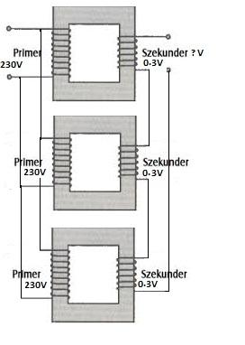

Nem kell ponthegesztéshez akkor szekunder fesz mint 3*3V az már tényleg füstölni.
Elég egy 230V-os normál mikrosütő trafó 2000V+-os szekunderét leszedni helyére betenni egy éppen beférő baromi vastag kábelt 1 menettel. Máris 500A+ -t ki lehet csikarni a trafóból. Én csináltam ilyet és meglepően jól tudtam vele hegeszteni 2* 0.75-1.2-es Acél lemezeket. Csak nagyon jó CuZr ponthegesztő áramátadó kell és megfelelő nyomást is ki kell tudni fejteni az elektródákkal. -
Kernel
kjani18 #41072 üzenetére
A soros kötés miatt természetesen azonos áram folyik mindegyik szekunderen, vagyis a terhelést addig lehet növelni, amit a legkisebb elbír.
Ponthegesztéshez párhuzamos szekunderekkel lenne jó, csak ahhoz egyforma üresjárási feszültségre kell beállítani mindegyik tekercset, a menetszám változtatásával. Minimális kiegyenlítő áram még így is adódhat (tökéletesen egyformára nehéz belőni), de azt még elbírja állítólag.
Youtube-on láttam ponthegesztős videókat, mikrosütő alapokon, ott is párhuzamos szekunderekkel szórakoztak, ha jól emlékszem. De ott a trafók egyformák voltak.
kjani18
Sorba kötnék 3 db egyforma ( annak látszó?)mikro trafót: ponthegesztésre.
Szerintetek???????Ill. kicsit szakmai: ilyen kötésnél hogyan alakulnak az áramok, ill. mi van, ha a trafók nem egyformák???

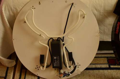

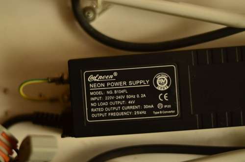

fireproof
darvinya #41034 üzenetére
Ó basszus tényleg most kicsit jobban megnéztem és a trafóból csak egy kábel indul csak utána kettéosztották...
Viszont lenne még két kérdésem:
- Az itthoni forrasztás mennyire bírja a 230V-ot?
- Van itthon még egy vészkijárat jelző ledes táblám. Viszont ebből csak egy barna és egy kék vezeték kandikál ki. Erre nem kéne földelés? Csak simán ráteszek egy dugót é már kész is?Nagyon köszönöm:
fireproof
Sikerült ma szereznem egy Jager-es neonreklám táblát csak a vezetéke el volt vágva. A kérdésem az lenne hogy egyáltalán sima itthoni hálózatról üzemeltethető ez?
Két vezetékköteg is kilóg a hátulján. Mind a kettőt be kell kötni? Be lehet kötni egy aljzatra?
Van barna kék (ez gondolom a két fázis) és egy sárga zöld (ami gondlom a földelés) vezeték. A barna és kék vezeték mindegyik hogy melyik villára megy ugye? -
darvinya
Pedig már lassan 20 éve ilyenek.
Ez a leggyorsabb szerelés, még a tömör vezetékeknél is van Wago -zásos kötés.
Ennél stabil kötést elérni nem nehéz, ha érvég hüvelyt fogazottan klimppelik a több eres kábelnél.
Ha ez nincs, de van páka cin, akkor lazán sodrott eret leforasztva.
Ha ez sincs, akkor csak egyszerűen összesodorva bedugni. -
