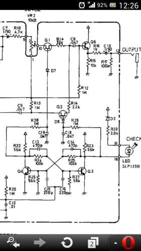

Ha a direkt kimenet nem kell, akkor eltűnnek: C33, R62, R61, R1, R2, C1, D10, IC1b. Mind fölöslegessé válnak.
Q1-Q9/Q2-Q8 közvetlen kapcsolatot kell kialakítanom, hogy a bipoláris kapcsolás üzemeljen és így működjön Normál(Q1-Q9)/Effekt(Q2-Q8) .?
Hagyd úgy, ahogy van! Az a 2 FET vezérlése. A Q4 is csak a Q1 kapcsolgatására , de oda kell.
A bipoláris az más. Ez a Q8-Q9 áramkör egy bistabil multivibrátor, amit már egyszer rendesen kiveséztünk, csak rövid a memóriád.

Lenne itt egy kapcsolási rajz [link].
Jól gondolom, hogy a Q4-Output B JK2-IC/1b áramkör kihagyható.
Köszönöm.

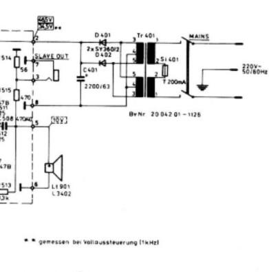

Az 1N4007 nem nagyobb frekvenciákra, inkább CSAK hálózatira készült. Lustasága miatt (ts, azaz storage time, ami annyira rossz, hogy fel sem tüntetik az adatlapokban). Tehát alkalmazástól függően kell választani.
Mit javasolsz max.30W és max.47V-on.
Dióda szempontjából a 47V-ot tudom értelmezni. A 30W-ot kevésbé. Akkora fogyasztót kell a dióda által egyenirányított feszültséggel táplálni? Ha igen, akkor egy vagy kétutas egyenirányítással? Inkább az átlagos egyenirányított áramérték az, ami alapján diódát szokás választani.
A fenti értékek 1kHz-en vannak.
Ha mondjuk 50Hz lenne akkor kisebb fesz és nagyobb áram, de akkor sem éri el az 1A-t.Mi köze a frekvenciának a fesz- és áramértékhez ugyanolyan feltételek mellett?
A SY360/2 helyet.
Mert én számításom alapján elbírja 1N4007-es is, de javíts a rosszul számoltam.A fenti értékek 1kHz-en vannak.
Vagy mégis rosszul számoltam? -

Nem. Az SY egy 3A-es dióda, míg az 1N4007 csak 1A-es. A műszer a nyitóirányú feszültségest mutatja a diódán (VF) mV-ban mért értékkel, ami ugyanakkora mérőáramnál (ami a műszer jellemzője) természetes, hogy kisebb egy nagyobb dióda esetén. Arra ellenben fgyelj mire használod az SY360/2 diódát, mert a garantált záróirányú feszültsége (VR) csak 200V.
darvinya
Régi típusú dióda csak 500-at mutat, akkor az halodik?
Pontosabban SY360/2 dióda mutatott 490-et, ehelyére raktam 1N4007-et ami 598-at mutatott.

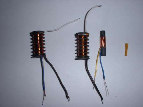

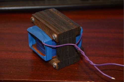

Folytatás a gázgyújtó trafót illetően.
Ez nagyjából 100 Voltos impulzusokból csinált 5 – 10 kV-ot, tehát szigetelve van. Ezért a trafó biztonsága érdekében 8 Volt (körül) táplálom, egy teljes hidas meghajtással, 52 kHz-en.
Eredmény egy tíz kondis Villard-dal jó, 10 – 15 mm-es egyenfeszültségű szikrát ad a végén.
Azt szeretném tudni, mik lehetnek a buktatók? Ment egy bő fél órát hiba nélkül, trafó mértékkel melegszik. Epoxival átkentem azért. -

A nagy koercitív erő nem jó transzformátornál mivel másodpercenként többször kell fel/ illetve lemágnesezni pl. a transzformátor vasmagját. Ide a legjobbak a lágymágnes anyagok, mert kicsi koercitív erejük miatt könnyen lemágnesezhetők, olcsók és a relatív permeabilitásuk viszonylag nagy.

Ha neked sikerült kerámiaszigetelésű huzalt beszerezni és azzal tekercselni, akkor
Egyébként a hétköznapi, mezei, szokásos huzal az lakkszigetelésű.
szaszlaci
Köszönöm a választ.
"De szerintem ilyen nagyfesz generáláshoz egy flyback jobban passzolna,"
Ez egy lényeges mondat, mivel szeretném, ha sikerülne megvalósítani a tervemet, a mikéntjére az ötleteimet írtam le, nem muszáj azt követni.
Negatív potenciálú, 6 – 8 kV, szép egyenfeszültség a cél. A könnyebb, kisebb, olcsóbb, biztonságosabb megvalósítás érdekében gondoltam 1000 Volt körülire transzformálni, onnét pedig feszültségsokszorozót használni.A trafó ugye drága, tehát annak beszerzésétől fog függni az irány. Mivel ezt a fajtát 200 Ft körül lehet időnként kapni, ehhez lenne jó építeni:
Ennek előnye, hogy szükség esetén a primer megcsapolható, illetve könnyen hozzá lehet nyúlni.
Aztán jó lenne tudni, mennyire megbízható egy ilyen trafó. Nagyfrekit természetesen átviszi szépen, a szekunder átütése kérdéses. (Epoxival azért átkenném.)Ha jól sejtem, ez egy flyback trafó, amit esetleg félhidas meghajtással lehetne működtetni. (Elvileg fél feszültség is elég.)
Mit gondolsz róla, illetve milyen megoldást tartasz ésszerűnek?
(Nem fontos ám, hogy 38.423 kHz-en menjen, elég, ha valahol mondjuk 25 kHz fölött üzemel, amit már biztosan nem hallani.) -

Ok hogy ok (és keveset tudok a mágneses anyagokról nem azzal foglalkozom), de van 0.5%kos Si-acél is amit használnak trafókhoz (Milyenhez nem tudom, de volt ilyen vasmag a kezemben).
4-5%Si-acél lemezek könnyen lehettek amiket beraktam bár nem tudom nincs otthon EDS.

A vékony tekercs nagyfeszt állít elő. ami az OPC(fényhenger) ill. az átvivő egység statikus töltéséhez kell.
Az alakítja ki a képet, ill. az vonzza a papírra át a festékport.
Az ellenállással "rövidre zárt" tekercs a statikus töltés semlegesítéséhez kell a következő példány előtt.
Na használd a trafót, ha csak nem vágod le a nagyfesz tekercset! -

Nem, csak rosszabb a trafó hatásfoka, kisebb teljesítményt lehet kisajtolni belőle. És ezt nem is a mágneseződés miatt, hanem a vas eltérő tulajdonságai miatt. Nem voltak hülyék, akik kitalálták a 4% szilícium adalékot, majd később a hipersil-t is.
Érdekes belegondolni, hogy mi történik/történne, ha nem egy trafó hanem egy elektromágnes vasmagja lenne acélből. -

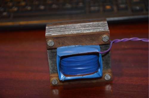

Recsegett a drága és pikpak eltörtem egyet recsenéssel elég rideg ahhoz hogy csak vas legyen.
Igaz, nem csak vas, csak ötvözésnél nem szenet, hanem szilíciumot adnak hozzá adaléknak. Az acélnak van egy "kellemetlen" tulajdonsága a trafó szemszögéből nézni: mágneseződik!
Mondatja velem ezt az anyagtudós énem. Amelyik most újat tanult!

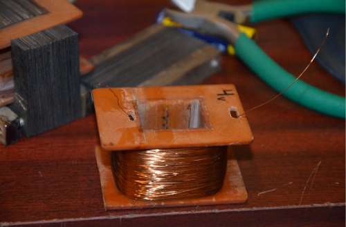

Tényleg van valami kalkulátor softver ami megmondja, hogy 0.24-es réz huzal 159Ohm ellenállással ekkora csévetesten mennyi menet?
Meg lehet saccolni. A huzal hossza kiszámolható az ellenállásértékből, majd ha meg tudsz magaddal egyezni egy átlagos (középérték) menethosszról, akkor: voilá!

Szigetelőszalagot, celluxot nem használunk trafók tekercseinél, mert a ragasztó lemarja a zománcot a huzalról és kész a menetzárlat.
vodkaboy22

...Si-acél EI mag...
Én úgy gondolom, hogy csak vas, inkább...
