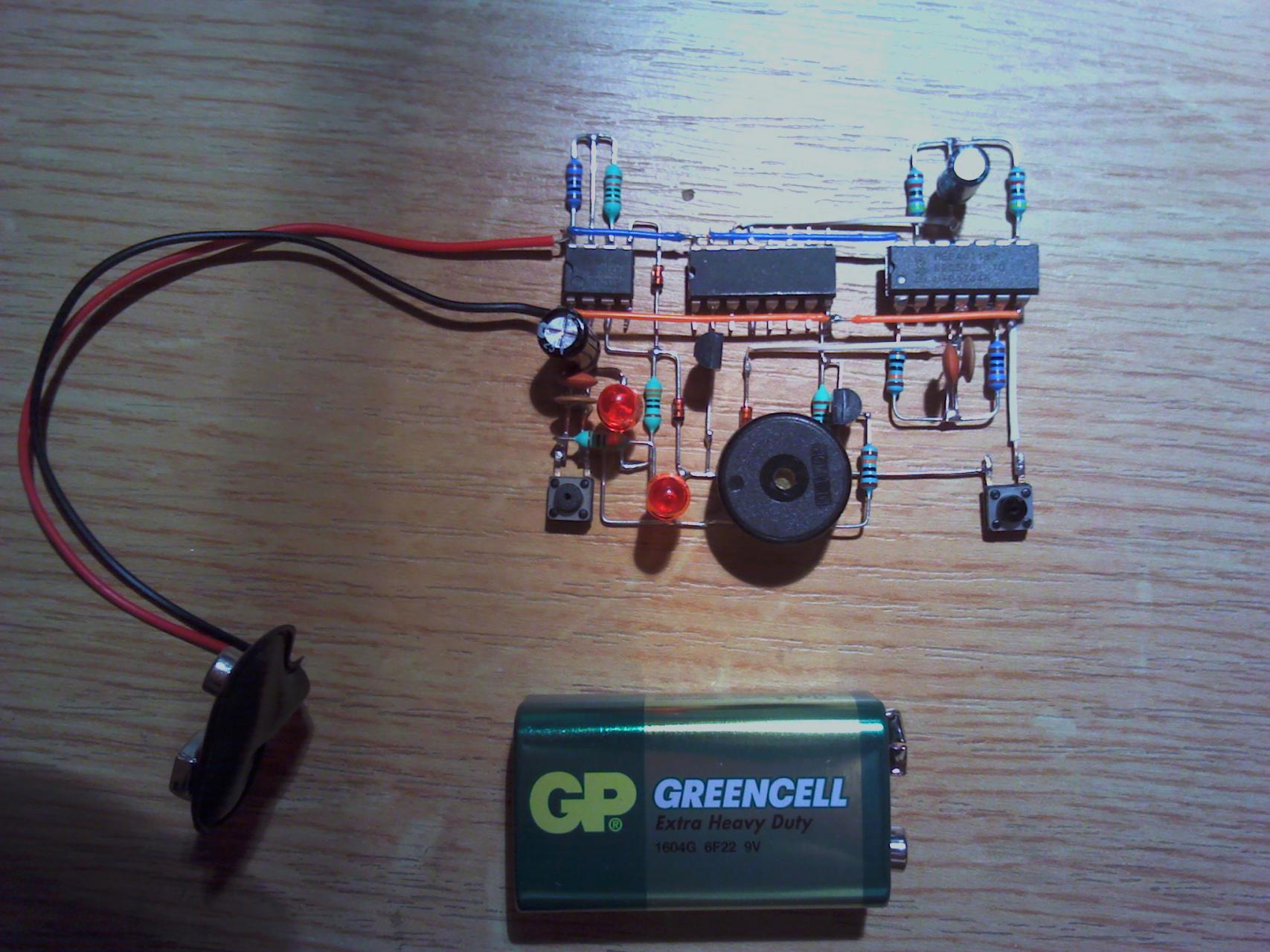

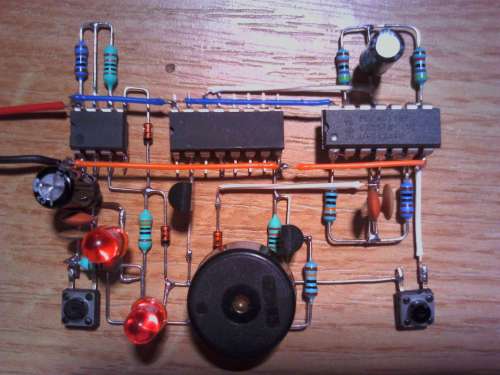

Hujikolp
Lompos48 #33995 üzenetére
Köszönöm szépen!
Fórumban megkérdeztem a kondis dolgot még előtte és azt mondták, hogy elfogadott. A T2 tranzisztor diódaként működik, így nincs használva a kollektora. Szükséges, mert a táp különben főldre lenne kötve. A másik két 4148 hasonlószerepet tölt be. A T1 tranzisztor pedig hangerőszabályzást hajt végre, ami hallható is a hangszórón.A bal nyomógomb tiltja a hangszorót, a jobb oldali a hangerőt maximalizálja.videó este vagy holnap
Lompos48
Hujikolp #33993 üzenetére
Szép. Gondos rajz, gondos kivitelezés. Ellenben ha a zsűrinek tagja lennék kifogást emelnék a szabályzat alábbi mondata miatt: "...soros és párhuzamos kötés kizárólag ellenállások esetén engedélyezett...".
A C3, C4, C6 valamint a C1, C2 csoportok kifogásolhatóak. Hogy minden alkatrész felhasználásra kerüljön, a kicsi értékeket áthelyezném táphidegítésre a 2 IC-nél, egy 10nF-os kondit pedig elviselne bármelyik nyomógomb is látható hatás nélkül, de pörgésgátlóként magyarázva.
A szkópképen kívül készíthetnél egy hangfelvételt a csiripelésről meg egy kis videót (akkor nem kellene hang) is a pislogásról.Micsinál a T2 kollektora?
Hujikolp
Csipog és villog. Videót majd később... (A miértje, teljes alkatrész felhasználással)

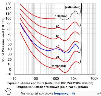

Lompos48
darvinya #33958 üzenetére
..Loudness, kb. ezt jelenti alacsony hangerőnél ki van emelve a mély és magas tartomány, hogy ezáltal dögösebben szóljon a zene halkan is...
Nem dögösségről szól a dolog, hanem az emberi fül tökéletlenségéről kis hangerőnél. A magasakat pedig inkább el kell felejteni a mondatodból.

darvinya
orion1025 #33952 üzenetére
Neked ilyen kellene inkább.[link]
Talán így néz ki, de meg kell kérdezni.Loudness, kb. ezt jelenti alacsony hangerőnél ki van emelve a mély és magas tartomány, hogy ezáltal dögösebben szóljon a zene halkan is, és a hangerő növekedésével arányosan pedig végül egy szintre kerül az összes frekvenciatartomány.

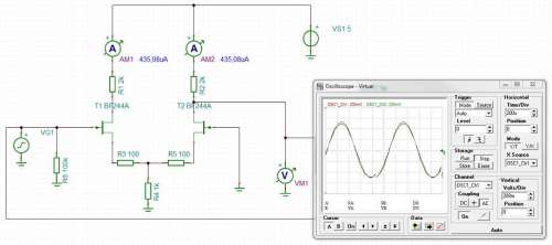

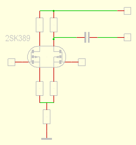

CPT.Pirk
Jómunkásember
Kernel #33925 üzenetére
Na így már látom értelmét a dolognak.
Viszont akkor valamit kellene terveznem a BF244A jfetekkel. Most ezek vannak, majd kettőt összeragasztok, mintha egy tokban lennének.
Tápfeszre mondjuk azt, hogy nézzünk 5V-t, mert a DAC IC mellett ott van egy lineáris stabilizátor közvetlen, annak a kimenete meg egyből jó is lenne. Még mindig az a kérdés igazából, hogy én számoltam rossz képletekkel, vagy a Tina ront el valamit mikor szimulálja a cuccot.

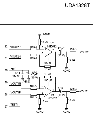

Kernel
CPT.Pirk #33924 üzenetére
A stereo differential output (channel 1 and channel 2) for improved performance.
Ez nem azt jelenti, amire utaltál.
Itt a Prohardveren (is) minden informatikus a csavart érpárakra van rákattanva, mint ez nemrég is kiderült egy vitás topikban, aminek semmi köze nem volt a csavart érpárakhoz, de folyton ezzel hozakodtak elő. Pedig maximálisan felejtős a téma, ebben az esetben is.
Itt nem azért szimmetrikus a kimenet. A jelátvitel pedig esetünkben sem szalagkábelen, sem csavart érpáron nem történik. Távolsági jeltovábbítás nincs, közvetlen kapcsolat van.
Itt a probléma forrása a 3,3 V táp, ami jó a digitális áramköröknek, de analóg célokra kevés. Gondolom, a megfelelő dinamikus tulajdonságok érdekében, 6 csatornás rendszerben a sztereo csatornát nem árt nagyobb jelszintre alkalmassá tenni, mint a többi négyet.
A 3,3 V korlátja miatt ezt kétfázisú jelkimenettel tudták megoldani. Itt ugyanis nem az a lényeg, hogy szimmetrikus vagy nem. Hanem csak van egy jel, és annak egy ellentétes fázisa. Minden kimenetből 1 V AC RMS-t tudnak kihozni, a torzítási határon belül. A sztereo rész viszont kap 2x2 fázist, így ott már 2 V is kihozható.
Simán megtehetnéd azt is, hogy a rendelkezésre álló két fázis közül csak egyiket erősíted tovább (konkrétan azt a kimenetet, amelyik nem fordít fázist, hogy a többi csatornával azonos legyen), de jel/zaj viszony szempontjából az hátrányosabb lehet. Valamint a kimenet aszimmetrikus terhelése kicsit elhúzhatná a belső DC-egyensúlyt, de még azon is lehetne segíteni (nagyimpedanciás terhelés, műterhelés).
A szokványos műveleti erősítők 3,3 V-ról egyébként nem is működnek, szerintem. 5 V a legkevesebb, amit én tudok (vagy +/- 2,5 V, ami ugyanaz). Ez a hangkártyán sem működik másképp.
CPT.Pirk
Jómunkásember
Kernel #33919 üzenetére
Ez a DAC csak +3.3V-t kap, szóval ez adott. A leírás szerint a magas minőség érdekében kapott balanced kimenetet az első két csatorna, de a baromi rövid átviteli távolságok miatt kb. semmi gyakorlati haszna, úgy is vissza kell alakítani még a kártyán a kommersz audio eszközök unbalanced bemenetei miatt a jelet.
Azt persze tudom mit jelent az egyszeres erősítés, nekem az a gondom hogy megállapíthatatlan, mi van megépítve a kártyán.

Kernel
CPT.Pirk #33917 üzenetére
Egyébként tudomásom szerint a hangkártyán lévő műveleti erősítők eredetileg is +/- tápot kapnak, erre lehetőséget ad a PCI-slot -12 V tápja, amit az ATX tápegység biztosít neki. A kártyán pedig 2 db "stabkocka" foglakozik a +/- táppal.
PCI-E slotnál viszont már nincs -12 V.
A DAC-kimenet pedig szerintem épp azért egy differenciál-erősítő kimenete, mert a 3,3 V táp olyan kevés, hogy szimplán nem férne ki rajta nagyobb AC-amplitúdó, ezért ellenfázisban tolják ki. Gyakorlatilag ugyanaz a helyzet, mint amikor az autóban kevés a 12 V, ezért hídkapcsolással állítjuk elő a szükséges AC feszültséget.
A DAC-tok belsejében lévő differenciálerősítőhöz pedig a gyári ajánlás szerint csatlakozik egy külső differenciálerősítő, ami az ábrán jelzett 10k ellenállásokkal 1x-es erősítést valósít meg. Ez úgy értendő, hogy a két kimenet közötti differenciát erősíti 1x, vagyis nem erősít, voltaképpen.
A katalógusban jelzett 2 Vrms csak hatérérték, nem a gyakorlatban előálló feszültség, ami normál esetben vonali szintű. Csak annyit takar, hogy a differenciál-kimenetek legfeljebb 2 V-ot tudnak tolni (azt is csak különbözeti jelként), míg a többi szimpla kimenet csak 1 V-ot, az adott torzítási határon belül.
Kernel
Formálisan belefér 3 V-ba is, de a linearitás csorbát szenved, nem lesz tökéletes, torzítási szempontból.
12 V tápnál már meg lehet tenni, hogy nem féltápra, vagyis 6 V-ra állítom be kimeneti DC-szintet, hanem például 9 V-ra, ami szintén lineárisabb működést eredményez, persze egy határon belül. Valamint a drain-ellenállás csökkentésével, csökken az erősítés is.
De ezt csak a példa kedvéért említem, hogy pontosan mennyire kellene bejátszani, mekkora tápfeszen, azt én nem tudom kikísérletezni vagy kitapasztalni, és noha régebben foglalkoztam HiFi-vel, de ma már annyira nem vagyok benne. Így legfeljebb csak az elvi részéhez tudok hozzászólni.
CPT.Pirk
Jómunkásember
Kernel #33916 üzenetére
Ilyenről még nem hallottam. Miért kevés a 3.3V, ha a jelszint ez alatt marad mindenütt? Egyetlen funkciója ennek az áramkörnek összerakni az unbalanced kimenetet a balancedből. Meg esetleg 0.5-ös erősítést csinálni a jelszint eltérések miatt.
Mindenesetre 12V-vel sem jön ki olyan áram érték, aminek lennie kellene. Valamit szerintem rosszul számolok.
Kernel
CPT.Pirk #33915 üzenetére
3,3 V táp analóg célokra kevés, méghozzá komoly minőségi igények esetén. Minimum 12 V, de High End téren nem irreális a 24-36 V sem.

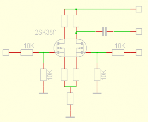

(#33914) vodkaboy22
Ez csak használt rajzprogramon múlt, hogy a saját keresője ezt a dual FET-et ismeri (valamint a P-típusú párját) és így ábrázolja, de egyébként a 2SK389 (LSK389) valójában JFET.

Kernel #33913 üzenetére
Valahogy ma nem akar menni a tervezés.
Ez alapján a kívánatos áram 5mA. A tápfeszültségem 3.3V, ezt a DAC-ról szedném, ez mellett az RS = -1.25V / 5mA = 250ohm, az RD meg 3.3V - 1.25V / 5mA = 410 ohm. Elvileg. Viszont ezekkel az értékekkel meg jóval kevesebb Id-t mér a Tina, mint 5mA...
vodkaboy22
Ilyet ajánlottam volna én is
De nem dualMosfet-es hanem dualJ-Fet-es változatot. (2N szériából van olyan jFET ami 1 tokban 2db elkülönített jFET valam 15mA drain áramra tervezve max 60V-os) De utána kell járni hogy melyik is az már nem emlékszem és nyaralok tabletról nem fogok neten keresgélni
A fenti kapcsolás jó. Én 24-36V tápfeszben gondolkodnék 7824-el pikpak meglehet oldani! -
Kernel
CPT.Pirk #33911 üzenetére
A második Drain-ellenállás és áramának szorzata 9,5 V-ra jön ki, ami az optimális munkapont szempontjából sok, bár nem tudom mennyi a tápfeszültség (15 V?), de tulajdonképpen mindegy is, mert más gond van ezzel.
A jelforrás itt egy 3,3 V tápfeszültségű DAC, ahol az analóg kimenetek nyugalmi DC-szintje várhatóan a táp fele, de ezt meg is mérheted.
Erre a DC-szintre kell kötni a külső fokozat bemeneteit (ha nem akarsz kondenzátoros leválasztást), ami beleszól az egészbe. Legcélszerűbb ilyenkor lemásolni a dokumentációban szereplő gyári ajánlást, azt megfelelően átértelmezve, a tökéletes szimmetriára is törekedve. Ha már High End.
Valahogy így:
CPT.Pirk
Jómunkásember
vodkaboy22 #33842 üzenetére
Ez a jfet-es dolog tetszik, és van is hozzá való BF244A-m elvileg pár darab.
Gyorsan felnyomtam egy próba kapcsolást tinában, az egyszerűség kedvéért egy oldalról hajtva, kb. egyszeres erősítéssel:
A méretezés terén kicsit tanácstalan vagyok. A balanced csatornák kimenete 2V rms, a simáké a DAC-on meg 1Vrms, ezeket valószínűleg össze kellene hozni egy szintre (a simák kimenetére nem tennék semmit, azt magában ki lehetne drótozni), de azt is figyelnem kell, hogy az erősítő bemenete maximum fél voltot visel el a Tina szerint...
Javaslat?
