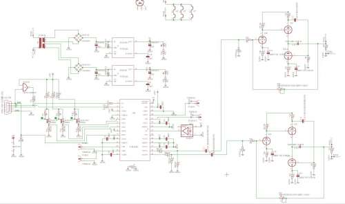

Oké, beteszem a kötést a fűtés föld bekötéséhez is, bár nem tudom, hogy ez kell-e. A fűtésnél nincs galvanikus kapcsolat a többi áramköri résszel.
A schottkyk nem nagy feszültségűek, csak véletlen rossz példányt másoltam le az anód táphoz. Az anód tápnál nem olyanok lesznek, hanem sima diódák. Egyébként 40V 3A-s schottkykat néztem, elsődlegesen a fűtéshez (1.5A), aztán akkor már mindenhova ezeket tettem.
170V DC? Vagyis elég tág határok között tud mozogni az anódtáp. Jellemzően kis impedanciás fülessel lenne használva. Ha nem 9V-s, hanem 10.5V-s trafót teszek be másodiknak, akkor megvan a magasabb tápfesz tartomány.
Anódhoz folytó biztosan nem kell, a fenti táp már működött élőben, "csak" 380uF-es kondikkal, abszolút semmi brumm nem volt a cuccban. A diódák, kondik sem kaptak külön szűrő kondit, sok szükség nem volt rájuk, persze ártani nem ártanak, majd teszek még be mindenhova. Amúgy a sima kerámia kondikkal jártam úgy néha, hogy 1-1 időnként felrobbant a diódákon a másik csövesemben, valszeg nem bírták a feszkót.
Lompos48: több is fog készülni a cuccból, így nem volt alternatíva a csöves rádió táp trafója. Ha csak magamnak készülne, akkor fognám a csőves táptrafóim egyikét.

Jól néz ki.
A 2 trafós megoldás kissé nyögvenyelős. Nem sikerült keríteni valahol egy lerobbant régi csöves rádiót? Abból a trafó, majdnem biztos klappolt volna.
A "híd" érdekes. Lehet egyedüli újítás. Szabadalmaztatni kellene.
Megnézném az egyenirányított hullámformát szkópon, bár nem kellene gond legyen, mert mindkt félhullámnál egy-egy "rövid" meg "hosszú" dióda van sorbakötve. -
vodkaboy22
CPT.Pirk
#35163
Ötletek
Fütés 0-át és anódtáp 0-át 1-Ohm-on kapcsold össze.
Lehet 170Vdc-ről is és 280Vdc-ről is üzemeltetni a morgan jones-t gyakorlatilag változtatás nélkül. (Hangban kicsit eltér a 2-ő de, ha kisimpedanciás fejest használsz akkor ajánlom a nagyobb feszkót. )
Schootky-k elhelyezését okosan könnyen kinyírhatja a közelid dióda cső melege. (honnan szereztél nagy feszkos schottkyt???
Rakjál minden egyes diódával párhuzamosan egy 1-10nF-os fóliát (4db).
Fűtés legyen tényleg jól szűrt, mert stabilabb lesz a cső hőegyensúlya.
Én azért az anódtápba a legelső kondi után egy nagy trafó primerjét fojtónak beraknám!
U / I ripple-t nagyban csökkenti és az jó!
Tápba minden elektrolittal párhuzamosan rakj egy fóliát is!
Ha nagyimpedanciás fejest használsz akkor 20-40uF fóliát tegyél csak a kimenetre ne elektrolitot! Megdöbbentően jó ! (min 150Ohm-os fejes kell.)De szép remek rajz és hajrá! Én most kezdtem neki a többedik Morgan jones-omnak

No, azt hiszem most végeztem a tervezéssel. Mi a véleményetek? [link]
Szembe kapcsoltam két trafót, így a második primer tekercsén 172.5V AC lesz, az egyenirányítva 243.5V, aminek a szűrése után 223V DC áll elő.
A két trafó közül meg levettem a fűtésnek és az IC-nek tápot, a fűtés tápot meg DC tápra választottam, mert nem csak egy darab készül a cuccból így 6.3V AC-s trafót találni nem lenne túl egyszerű. Nem rajongok a DC fűtés ötletéért, kiközepezett AC táppal teljesen brumm mentes volt az erősítő deszka modellje, remélem beválik a DC megoldás is.Az anód táp meg félig csöves, a másik fele schottky dióda. Teljes csöves csak közép leágazásos trafóval lehetne, de így is teljesül pl. az anód táp késleltetés kérdése. Mondjuk nem nagyon hiszek a szükségességében, de ártani nem árt.

Most úgy hirtelen nem tudom mit csináljak trafó ügyben. A 3V AC-s trafó amit néztem az IC tápnak, az ferrit magos, kapcsoló üzemű tápokhoz való, szóval kuka.
Ilyen kicsi egyszerű trafót meg nem találok, pedig jó lenne így megoldani, egy két szekunderes kis trafóval.
Aztán abban sem vagyok biztos, hogy a csövek tápját mivel oldjam meg. Kellene két trafó, a szekundereiket összekapcsolva, az első mondjuk 12V-s, a második meg mondjuk 9V-s szekunderrel, akkor DC oldalon a szűrés elején 243V DC állna elő, lenne 20V felesleg a szűrés számára.
A fűtés kapott egy dedikált 16VA-s trafót, 6.3V DC-re belőtt fűtéssel, ott 1.5A áramfelvételt nézve a 4 csövön. (7806 egy schottkyvel feltolva és egy tranyóval megturbózva)
Szerk: ha két trafót kapcsolok egybe az anód tápnak, akkor a szekundereik közül lehozhatom a tápot 2 graetzel, csak be kell tenni még egy - egy stab IC-t a mostani 3.3V-sek elé. Így csak 3 trafó lenne a szerkezetben.

Izé, miért kellene a cső előtti 1M-el párhuzamosan tenni 47kOhmot? Azok ott repluszolódnának...

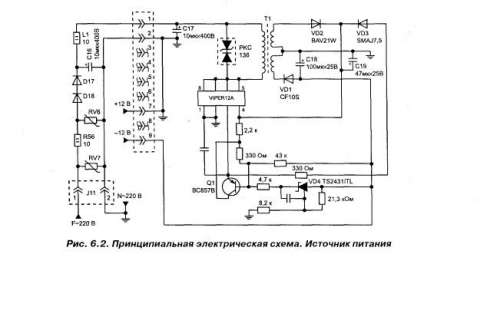

Nem érdemes foglalkozni vele, nagyon könnyen agyonvágható az IC és körülményes is lenne. Egyszerűbb berakni akár 2 db 12 V-os tápegységet is.
Miután a VIPer12a egy kisteljesítményű, DIP-8 tokozású IC, ami tartalmazza még a kapcsoló FET-et is, ilyeneket kb. DVD-lejátszó nagyságrendű teljesítményekre alkalmaznak, vagyis nem egy nagy kaland.
Vagy egy kisteljesítményű hálózati leválasztó trafó is elég hozzá, ami persze még így is drága szokott lenni.

Én hogy biztos nem tennék jelútba zajos trimmert az biztos...
MJ-nek visszacsatolását ne zavard próbálkoztam vele nem tesz jót neki. (Vagy 10k/100k )
Amit megtehetsz kisebb probléma nélkül
1M-val párhuzamosan 47k és DAC kimenetre 22k. Így nem fog a visszacsatolásba beleszólni.
Vagy 1:10-es jó trafó
De szép lesz a kapcsolás. -

Ma eddig molyoltam a cuccal, bármit bárhova testelek ugyanaz az eredmény. A médialejátszót viszont ha külön tápra kötöm akkor tökéletes. saját 220-as adaptere is OK, külön akku is OK. Semmi generátorzaj nincs, tehát meg kell találnom a módját a külön táplálásnak.
Próbáltam az erősítőben lévő invertert használni, visszavittem a tápot 12V-os stabkockával, de ott meg belehallatszik a "digitális" zaj a hangszórókba amikor lépkedek a menüben.
12V DC-DC invertert próbálok legközelebb (létezik abból olyan, ahol a bemenet és kimenet nem közös földön van?), úgy tűnik valahogy a médialejátszó tápjáról kerül a generátorzaj a kimeneteire.

No itt tartok most. Az erősítő rész megvan, az frankó. Holnap még megrajzolom az erősítő tápját, arra már nincs erőm ma.
A DAC kimenetén viszont a 2 darab 10Kohmos ellenállás alkotta osztót kellene valami trimmerre cserélni, hogy össze lehessen hozni a kimeneti jelszintet az erősítő visszacsatolásának változtatása okozta erősítés változással.
Azt mondja a doksi, hogy 10kOhm terhelő ellenálláson xy a kimeneti feszültség. Mennyire kritikus, hogy milyen trimmert teszek oda?
