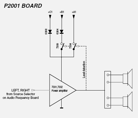

elvileg végfok baja van!
Nem kezdődik túl jól, ilyenből lesznek a gányolások. Egy végfok IC hibája könnyen behatárolható, először is mérni kell, majd utána foglalkozni a beszerzéssel. Ha még nem is biztos, hogy cserélni kell.
Annyi máris kiderül a rajzból, hogy 2x2 hídba kapcsolt végfok, 2 db IC formájában, ami azzal jár, hogy hibátlan állapotban még szétszerelés nélkül is mérhető a kimeneten DC (féltápfesz), testhez képest, már ez is árulkodó lehet.
Méghozzá elég érdekes megoldásban, Szuper G-osztálynak nevezett üzemben dolgozik a végfok, ami azt jelenti, hogy kivezérléstől függően kapcsolják a tápfeszültségét +20 --> 29 --> 41 V között.
Sini-nél van raktáron 8 db. Mondjuk, nekem szerviz accountom van, a nagyker árát elvileg nem illik fórumra kiírni, de az ajánlott kisker ára 5014 Ft. De természetesen előfordulhat, hogy máshol olcsóbban beszerezhető.

Megtalálható a szervíz-könyve. Böngészd át!
