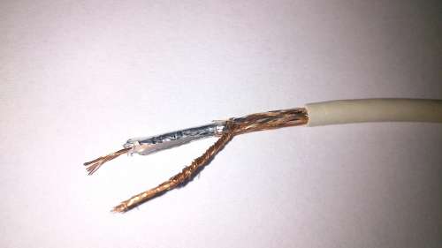

Annyira nem érdemes fokozni, hogy TV-koax, csak annyi, hogy árnyékolt kábel is létezik egészen vékony szigeteléssel, gyenge árnyékolással, vagy létezik kicsit igényesebb is.
Itt elegendő a "kicsit igényesebb" fajtával próbálkozni, pl. 4-5 mm külső átmérővel.
Például csak az összehasonlítás kedvéért, az elterjedt olcsó, kínai, RCA-dugós kábelek 2,5 mm külső átmérővel bírnak.

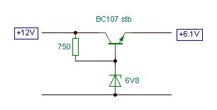

Kernel #33870 üzenetére
Nem egy állandóan strapált valamiről van szó, idézem a probléma felvetőjét: "...Szinte semmi amennyit egy kulcstávirányító felvesz, ha ott maradok vhol..." Az öngyjtócsatlakozó pedig nem az a zárlatnak kitett valami. De lehet hozzá csinálni bármilyen bonyolultat is. Mindegy. Pá!
Kernel
Lompos48 #33869 üzenetére
Feltételezem, két lítium elemmel megy, aminél 3 V a névleges, 2 V a végfeszültség, ha jók forrásaim.
A csatlakozás nem tudom, hogyan lesz kivitelezve, én tartanék egy véletlen zárlattól, ami a tranzisztor C-E zárlatát okozhatná, emiatt nem mernék ilyen kapcsolást alkalmazni.
De ez ellen – a csekély áramfelvétel miatt –, egy kimenetre, vagy a kollektorba sorosan kötött ellenállás is már megfelelő védelmet képezhetne. Csak akkor megint arra jutunk, hogy egyszerűbb egy 7806 vagy 7805.

DonThomasino #33866 üzenetére
Az új galvánelem feszültsége üresben 1.59V körül van.
Én ezt csinálnám a fiókból:

DonThomasino #33859 üzenetére
Tegyél be egy LDO-t, ahogy PHM javasolta. Az az 5W-os zener már egy árban van az LDO-val. És így egyrészt számolgatnod sem kell, másrészt kb ugyanúgy elférhet a szivargyújtó tokjában, mint a zeneres megoldás.
Az LDO-hoz esetleg kellhet egy plusz terhelőellenállás is, mert nagyon pici áramoknál nem mindegyik stabil. -

DonThomasino #33864 üzenetére
Pont 6.0V os dióda csak akkor van, ha egy rakásból te válogatod ki. És az az "eltalált" érték is CSAK annál a mérőáramnál lesz igaz. Mint fennebb írtam, a gyártó a Zenereket ±5%-os sávba osztályozza, így a forgalmazásban is így vannak jelen.
De neked minek kell az annyira pontos 6.0V? -

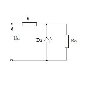

Egy egyszerű Zener-stabilizátorról van szó. (Bal oldalt a van a bemenet, jelen esetben 12 V).
Ha ebből, ezzel a megoldással ~6 V-ot akarsz a kimeneten, akkor kell egy 6,2 V-os Zener (6 V-os nem olyan jellemző egyébként, 5,6 V vagy 6,2 V-osak szoktak lenni). A soros ellenállás (a képen R) azért kell hogy beállítsd a megfelelő áramot.
Ha pontosan 6 V-ot akarsz (6,2 V-os diódát feltételezve), akkor a kolléga által említett megoldás is jó lehet, miszerint beteszel egy soros Shottky-t, mert annak a nyitófesze ~0,2 V, így az levonódik.

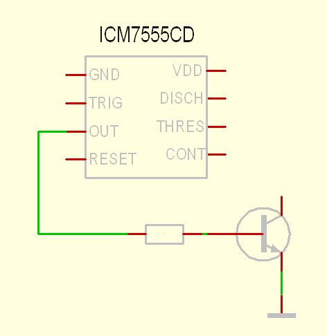

#22145024 #33839 üzenetére
Semmiképp sem jó, fel kell cserélni az IC két lábát.
A pozitív visszacsatolás leggyakoribb esete, amikor például oszcilllátort készítünk, vagyis be akarunk gerjeszteni egy erősítőt, hogy rezegjen. Ehhez a kimenőjelet, illetve annak egy részét azonos fázisban visszacsatoljuk a bemenetre.
Hasonlót tapasztalhatunk az akusztikus gerjedésnél is (hangszóró --> mikrofon), amin persze fázisfordítással sem lehet segíteni általában, mert a levegőben terjedve úgyis kiszámíthatatlanul eltolódik, késleltetődik a hang.
Te ilyen öngerjesztő áramkört nem akarsz építeni, szerintem. Más kérdés, hogy DC-szempontból amúgy is kiakadt a cucc, így még oszcillálni sem tud. Meg persze a tervezett oszcillációnak egyébként sem épp ez a módja.

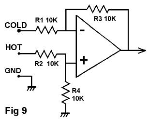

Ilyesmi balanced -> unbalanced konverter áramkört milyen opampal csinálnátok meg? Korábban használtam rá TL071 v. 72-őt egy próbánál oda - vissza konvertálásnál, de elég vacak hangzása volt.
Most az a tervem, hogy a csöves füles erősítőm számára kidrótozom a hangkártyám elég komoly DAC chipjének első két csatornáját: [link], de ezek balanced csatornák (a maradék 4 nem), szóval először vissza kellene alakítani normálissá őket. A DAC kimenete 2V rms a balanced kimeneteken.
Ezen a ponton viszont kicsit tanácstalan vagyok, mivel tulajdonképpen a hangkártyán is teljesítmény erősítés történik, csak nem ismerem a kapcsolás további részét, elkók, stb. vannak mindenfelé.
Az első két csatornát egy ilyen, nagy áramú opamp hajtja meg: [link], a maradék négyet meg ezek: [link]A kérdés az, hogy tudok-e jobbat csinálni fejhallgató erősítőnek, mint amit maga a kártya csinál, mert jelenleg csak áll kihasználatlanul a csöves füles erősítőm, mivel semmi értelme nem lenne a kártya kimenetére kötni.

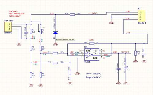

#22145024
Régebben segítettetek összehozni a sematikját egy olyan "mérőerősítőnek", ami egy deprez műszert hajt meg. ( a műszer másik pontja két ellenállással van féltápra hozva)
Egyelőre nulláznom sem sikerült, a trimmer mindkét végállásában is kiül plusz tápra az OPA.
Mit változtasak? Cseréljem nagyobbra a trimmert?
A rajzon a mért értékek: pirossal, amikor max ellenállást mutat a trimmer; kékkel, mikor nulla ellenállása van.
(az R?2-es 1M-s ellenállás, a rajzon jobbra lent, nincs ültetve) -

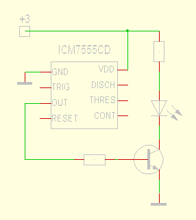

@darvinya: ott írja, hogy 1.5 Hz-cel. De 5V kell a táplálásához.

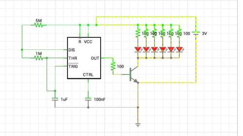

And
darvinya #33815 üzenetére
Gyakorlatilag bármilyen kisjelű általános célú tranzisztor megfelel, ami elbír 100mA-es kollektoráramot (majdnem mindegyik). Disszipálni a kapcsolóüzem és a nagyon alacsony szaturációs feszültség miatt szinte semmit nem fog. A tipikusan 100-as értékű DC áramerősítési tényező (hFE) következtében a bázisellenállás 1kΩ is lehet, a ledekkel soros ellenállásokat pedig - mivel a tápfesz viszonylag alacsony, közel van a ledek nyitófeszültségéhez - erősen megszabja a ledek nyitófeszültsége (így a színük is) és természetesen a kívánt árama.
darvinya
And
darvinya #33806 üzenetére
Nem a határadataival van gond, hanem a mosfetek (úgy általában) szükséges nyitófeszültségével. Van alacsony nyitófeszültségű ('logic level') típus, inkább olyat keress, mert ez 3V-os Ugs-nél tud ugyan >200mA-es draináramot vezetni, de 3V-os tápnál - főleg ha az elemed kicsit merülni kezd - ennél jóval kevesebb kimeneti feszültséget kapsz az IC-n, azzal bajos lesz azt a fetet vezérelni. Bipolár NPN is lehet (az ugye megelégszik 0,7V körüli bázis-emitter nyitófeszültséggel), de akkor a ledek a kollektorkörbe kerüljenek.
Mod: plusz soros bázisellenállás természetesen, illetve az említett opcionális ledenkénti soros kisértékű ellenállások. -
Lompos48
darvinya #33798 üzenetére

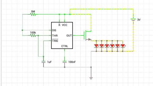

Most totál hülyeséget kérdezek, de a
A villogási frekvenciát ez a képlet adja: szerintem hibás, mert így lenne hasonló a Szimmetrikus-hoz:
f=1/1.44*(Ra+2Rb)*C
Ennélkül irdatlan értékeket kéne alkalmazniIgazad van. Írj az Intersil-nek is, hogy javítsák az adatlapjukat. Onnan vettem át.
Az irdatlan egy kicsit durva megfogalmazás. Az 1.44 és 1/1.44 felcserélése mindössze egy 2.0736-szoros hibát jelent.
And
darvinya #33802 üzenetére
A kimeneten lógó fet necces a 3V-os táp (és az annál majd' 1V-tal kisebb maximális kimenet miatt). Inkább bipolár tranzisztor. Elvileg el is hagyható, a 7555 maximális kimenőárama 100mA, de pont az alacsony táp miatt nem biztos, hogy úgy jutna a ledekre elegendő nyitófeszültség.
Amúgy meg minimális soros ellenállás még így sem ártana minden egyes ledhez, mert a totál párhuzamos kapcsolás nem feltétlenül egészséges a ledek árameloszlása szempontjából még akkor sem, ha teljesen azonos típusok. -
And
