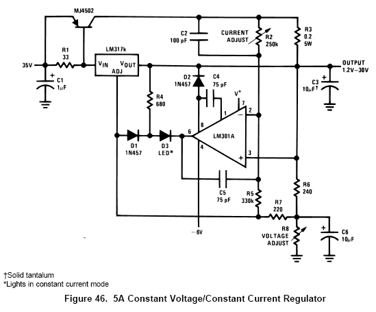

Az R3 monitorizálja a kimeneti áramot. Az opamp összehasonlítja a kimeneti feszültséget az R2/R5-ön beállított feszültséggel. Amikor a 2. lábon pozitívabb feszültséget lát, mint ami a 3. lábon van, akkor a kimenete lebillen a negatív érték (-6V-os táp) felé a 2 diódán keresztül lehúzva azt akár 1.2...1.4V-tal a nulla alá. Ezzel az ADJ láb kis negatív feszültsége a kimenetet "nullázza". Egyenlő feszültségek esetén, beáll egy egyensúlyi állapot, ahol csak annyi áramot enged folyni, amennyi az egyensúlyt biztosítja.
Kernel
#22145024 #32998 üzenetére
A kimenet a diódákon keresztül "lefelé" húzza a feszültséget, vagyis a -6 V irányába.
Az LM301 egyébként régi, elavult típus, annak idején nálunk a Quad 405 által vált ismertté, amikor még hozzá sem lehetett jutni ilyen "egzotikus" dolgokhoz. Raktunk bele mást.
Azt még kompenzálni is kellett nagyobb frekvenciára, de itt egyébként is csak DC-szabályzóként szerepel, amit könnyű teljesíteni bármelyik műveleti erősítővel.

I like it!Egyébként hogy működik ez pontosan?
Azt értem, hogy a feszkimenetet állítja a feszosztón keresztül (R6/R8), de az áramlimitet azt hogyan? Merthogy az OPA-val szemben vannak kötve a diódák, így még csak felül sem tudná írni az LM317 adj lábán megjelenő R6/R8 által megjelenő feszt. (?) -

Nem működik, mert az MJ4502 egy pnp, a 2SC3281 pedig egy npn tranzisztor.
Mennyi bázisáramot kérhet max az LM317 felől?
Az adatlapban szereplő hFE paraméter értékével elosztod a kollektoráramot és megkapod a bázisáram értékét. De ez az LM317-et nem érdekli. Ezt az áramot a bemeneti forrásból veszi és nem befolyásolja az LM működését semmiképp (semmi közük egymáshoz).

Csak kiványcsiságból az LM317-tel hogyan lehet olyan tápot építeni, ami nem csak konstans feszültséget, de konstans áramot is ad egyben ??
Mondjuk pl. beállítom az IC-t az ellenállás osztóval az ADJ lábon keresztül +5Vra, de e mellett azt is szeretném , hogy 1A feletti áramfelvételnél leszabályozzon !
Úgy, hogy betettem a kimenetre egy ohmos értékű ellenállást és utána kötöttem az ellenállás osztót, valahogy nem tűnt jónak, mert már 100mA áramefelvételnél vagy 2 tized volt fesz esés volt, e felett meg már nagyon jelentős, miközben 1-2V-os fesz mellett még 1,7A-t is leadott.
Úgy gondolnám a konstans áramot, hogy beállított értékig stabil a fesz. alig van fesz esés, a felett viszont hírtelen erőteljes és hamar 1V alá megy.
Amúgy mutat az adatlap kötést konstans áramra is, de akkor csak azt szabályoz az IC, mert az ADJ lába közvetlen az áramkorlát ellenállás után van kötve a kimentre. Akkor viszont két LM317-es kellene, egyik feszt stabilizál, másik áramot.
Csak egy ábra volt, ahol áramkolátot is mutatott és ellenállás osztót is, ott pedig valami 12V feszültségű, konstans áramú akku töltőt emlegetett a kapcsolásra.Üdv.

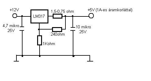

Megintcsak egy tábla gép USBn keresztüli táplálásával kapcsolatban merült fel kérdésem !
Konkrétan azon gondolkodtam el, hogy addig rendben van, hogy pl. LM317-tel készítek egy 5,0V-os, stabil tápot, de az ugye képes minimum 1,5, rövidebb időre 2,2A-t isszolgáltatni a kimenetén, mérésem szerint pedig 1,5ohmos terheléssel még 2,94A-t is lead !
Az USB szabványos terhelhetősége ugyebár 500mA, namost nem mehet e tönkre a táplált eszköz, ha ráeresztem ebből a tápból az áramot, vagy az eszköz úgyis csak annyit vesz fel, amennyi kell neki ??A kérdésre a választ ányalja az, hogy a készülékhez van valami hálózati tgápegység is, amivel a gépen keresztüli töléshez képest jóval gyorsabb töltést tesz lehetővé.
Vajon az eszköz érzékeli, hogy mennyi áram áll rendelkezésére és aszerint végzi a tölétst ?
Mondjuk azon keresztül, hogy érzékeli, mennyit esik a feszültség a tápvonalon, mikor megterheli ?Ebben az esetben pedig nem lehet e, hogy túl sok áramot adok az eszköznek és károsodhat az akku ?
Próbáltam egy áramkorlátot is betenni az LM317-es tápegységbe a kimenetre egy 1,5, majd 0,75ohmos ellenállás formájában és a feszültség érzékelő visszacsatolást ez után kötötem, de ekkor epdig túlságosan nagy lett a táp feszültségesése terhelésre (már 100mA-nél is), messze nem tartotta az 5V-ot.
Akkor aggódjak, vagy ne aggódjak a táp áramereje miatt, ha amúgy stabil 5V-ot ad ?

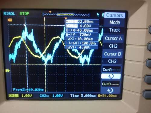

Jah izé, a fázistolás nincs, a kék áram a másik fázis árama. Veheted azonosnak is, mivel egyformák a fázis áramok.
Két mérőváltón keresztül mérjük az áramot így: 2. mérőváltó kimenetére kötött ellenálláson (adatlapnak megfelelő 100ohmoson) az áram hatására létrejövő feszültséget mérjük, az kerül rá egy műveleti erősítő bemenetére, maga a jel meg a tápfeszültség felére van ráültetve. A műveleti erősítő erősítése 3, a szűrő kondi a visszacsatoló ágban van.
Kicsit olyan, mintha egy pont felett invertálna az erősítő, de kisebb termelés mellett is pont ilyen hupplis, mikor fele akkora a jel.szerk:
bekötöttem egy lidlis fogyasztásmérőt az egyik fázisba, kb. azonos v. egy kicsit nagyobb áramot mér, mint amennyit az inverter mond magáról. -

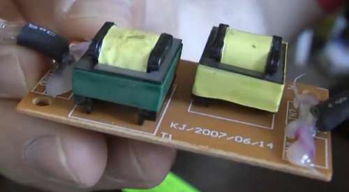

Kernel
#22145024 #32951 üzenetére
Ezek az IC-s megoldások autóba való, nem valódi galvanikus elválasztók, inkább csak zajkioltó trükk. Egy ilyet nem is szabad úgy használni, hogy nincs mindkét oldalon azonos potenciálra testelve, esetünkben az autó fémvázához (ha nem is ugyanott).
Egy trafós vagy optocsatolós leválasztás teljesen más világ, hiszen az egy valódi szigetelés. Vagy rádiófrekvencián a kondenzátoros leválasztás is egy korrekt szigetelés lényegében, DC illetve alacsonyfrekvenciás szempontból.

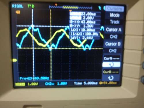

Újabb fejlemények az inverter kimenetének mérésénél:
A kék áram jel az, ami szűrés nélkül jön le a műveleti erősítőről. A sárga áram jel mindkét képen az 50Hz-re méretezett szűrés hatására kapott jelalak. Itt köztük Up-p -ben mérve 1.9V eltérés van, ami nagyon sok!
Itt a szűrés át lett alakítva 500Hz-re, a tüskék eltűntek, de a két csúcs igen bajos.A képek 3kW körüli termelésnél készültek, de 1kW körül is pont ilyenek a jelalakok, csak kisebbek. Szóval a két csúcs kisebb teljesítményen is jellemző.
Talán a görbe alatti terület mérése lesz a megoldás az 500Hz-re méretezett szűrésnél. -

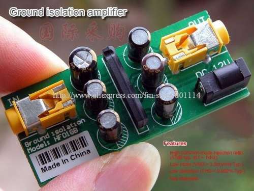

Kernel
McSzaby #32934 üzenetére

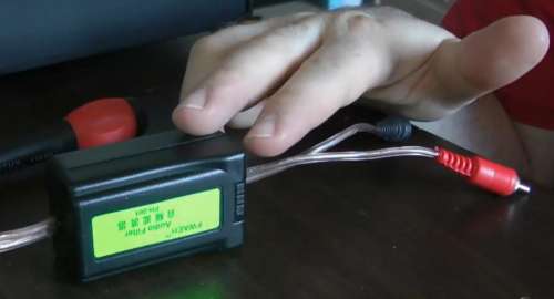

Hangfrekvencián simán kondenzátorral ez nem jön össze, mivel a búgás maga is hangfrekvencia, a mélyhangokat pedig nem szűrhetjük ki. Nagyfrekvencián más a helyzet, mert ott csak az RF jelre van szükségünk, HF bőven vágható.
De ha autóba kell, úgy látom, manapság vannak már más technikák is:
Nem tudni, a képen milyen IC szerepel, de talán épp ez:
http://pdf.datasheetcatalog.com/datasheet/rohm/ba3121.pdf
Ez egy másik:

Kernel
McSzaby #32919 üzenetére
Passzív leválasztót nem nagyon tudsz szerintem házilag tekerni, vagy nincs értelme.Ha pedig elektronikával fűszereznéd, akkor is kell hozzá vagy trafó, vagy optocsatoló.

McSzaby
Egy RCA földhurok izolátor/leválasztó megépítése mennyire bonyolult és megéri-e?
