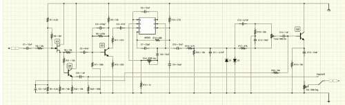

Inkább arra érdemes figyelni, hogy egyszerűsége mellett még egy ilyen áramkörnek is megvannak a szakmai titkai, ügyelni kell például a nagyáramú forrasztások minőségére, minél rövidebb hozzávezetéseket alkalmazni, valamint a végfokoknak a pufferkondenzátorról kell elágazni, nem a Graetz-hídról.
Szintén a pufferek közös pontjánál kell a fémházhoz testelni a tápot (ha lesz majd burkolat is), máshol viszont nem testelni, földhurok elkerülése végett. A bemenő jel nem a sasszira testelődik, hanem az erősítő bemeneténél. Nagy vonalakban legalábbis, ami lényegesebb, ugyanakkor egy kezdő számára nem triviális. Aztán menet közben lehet majd szórakozni, ha mégis zavar kerül a rendszerbe.
Kernel
bandy13 #32578 üzenetére
Próbáld már megérteni, hogy lerajzoltad a Quad 405 tápegységét, nagyon egyszerű (miután sikerült anyagot szerezni hozzá).
Lényegében ugyanaz szerepel a másik rajzon is. A tranzisztoros rész csak segédtápegység az előfokozatokhoz, arra nincs szükséged.

Itt van, a dropboxos kép megosztás elég ronda képeket csinált, de itt jól látszik. Neked az alsó része kell a tápnak:
Ellenben nem kell 4 puffer kondi, 2 darab elég neki simán.Kernel: igazad van, az a rész nem a végfokok tápja, hanem minden másé.

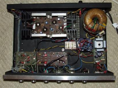

Mint említettem, ott a rajz is a harmadik képen, de azzal nem mégy semmire. A hozzávaló tápot már magad lerajzoltad.
+/- 50 V-ról működik hivatalosan, de én például a BEAG AET250 toroid-trafóját használtam hozzá, ami AC 2x25 V, vagyis nagyjából DC +/- 35 V-ról döngettem a Quad 405-öt, gond nélkül.
Nem az én képeim, neten találtam, ez a BEAG erősítő a toroiddal. A nyíllal jelzett 10 amperos Graetz-hidat használtam fel én is, 2x 10 000 µF szűrőkapacitással.

Érdekes, ez még a legelejéről származik a dolgoknak, itt még nem két nagy tekercs volt a végtranyók előtt.
A csatoló kondi meg az a sárga tetejű tömbkondi a sarokban, az enyémben is ilyen volt, nyugodtan kezd azzal, hogy mennek a szemétbe.
