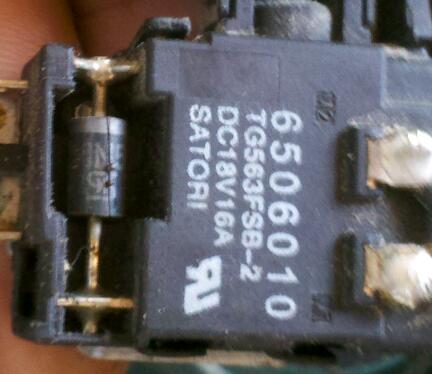

valakinek ban tippje a múltkori makita fúró alkatrészre? nem kell pontos típus, csal mit veggyek helyette?
ez a rajz volt rajta: ->>-
és a kód eleje: IN5....... -

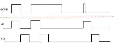

kellene egy kapcsolás még, ami egy gomb megnyomása után két külön kontaktot ad időben egymás után, de csak impulzus jelleggel. (valami relé-s dologra gondoltam, ami lényeges, hogy, ha nyomva tartják a gombot akkor is csak rövid impulzus érkezzen a két kontaktra, és egymás után) valahogy így:
A kontakt ideje kb 1-1mp kellene, hogy legyen. -

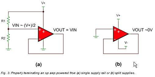

Ha egy dual OPA-nak csak az egyik felét használom, akkor érdemes az üresen lógó lábakat a földre kötni?
