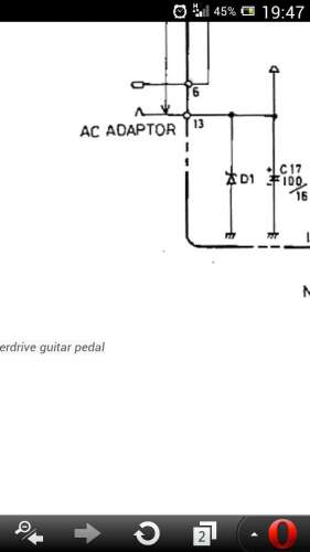

darvinya #33585 üzenetére
A kondit tedd a dióda után, mert fordított polaritásnál az áramkör meg van védve, de a kondi elpukkan.
A LED néma, egyszerűen egy egyenáramú fogyasztó, semmi aktív nincs benne.Más AN360 helyettesítőt tudsz vagy nézzek valami mást, a hasonló hangzás létrehozásához?
Nem tudok mást. Látszik a kapcsolásán, hogy egyszerű, de cél-IC.
Talán könnyen le lehetne modellezni 4 tranzisztoros, néhány ellenállásos "bonyolultságát", de kinek van arra, kedve, ideje, tehetsége.
darvinya
Lompos48 #33580 üzenetére
Viszont akadt egy másik gondom, hogy az adapter zajos és ez beszűrődik ebben a kapcsolásban.
De az SD1-esbe nem.Meg is van, hogy miért nincs SD1-nél zaj.
Van a + ágban egy 100uF/50V kondi amin testeli, de az előtte lévő zéner miért van ott azt nem tudom.
Talán avval együtt szűr? -
Lompos48
darvinya #33577 üzenetére
Nem az elemet, az áramkört védjük általában a fordított polaritástól. Az elem legfennebb kisül (?), az áramkör esetleg tönkremegy. A sorbakotott dióda mindegy, hogy melyik szálban van, nem enged fordítva áramot folyni. De ha az áramkör össze van kötve más készülékkel, akkor a földhöz tenni már (nagyon) bajos lesz/lehet. Marad a plusz!

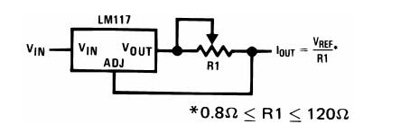

kjani18
Djuree #33563 üzenetére
Van egy csomó hasonló panelom, ( árulom is a belőle készült lámpákat) de ez egy része csak egy nagyobb panelnak.
A ledek fesze 3,2 - 9,6V között van, attól függően, hogy hány led van egy tokban sorbakötve.
A bekötésük látszik a képen is.
Vannak mérőpontok is, mérd meg, mennyi feszről kell mennie egy lednek. A panelon a kép alapján úgy látszik sorba vannak kötve, összeszorzod a feszt a darabszámmal, adsz rá 3-5V körül, és egy LM317-el alacsony áramon beindítod.
Vref: 1,25V
Az ellenállást változtatva, emeled az áramot, végül akkorára állítod, hogy a ledek stabilan ne melegedjenek túl.
Ha nem hagyod benne az IC -t, mérj feszesést az áramkörön, ill. áramot, ebből ki tudod számolni mekkora ellenállást kell a helyére tenni. -

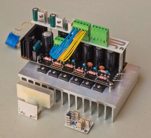

Félkészen a jobboldali. 6 hónapja üzemel.
A rettentő kevés 50A-es árammal? Azokkal a keresztmetszetekkel? Én nem venném át.
De a bmx kocsik töltője 110A-t tud, a bhv kocsiké 160A-t.
Ezek már nem a savas akkukhoz készültek és képesek 1-2-3...C töltést is fogadni.
De ez mind lényegtelen. Mi itt egy hibából és az abból eredő 660A-ből indultunk ki. Értelmetlen emiatt egymásra licitálni.
