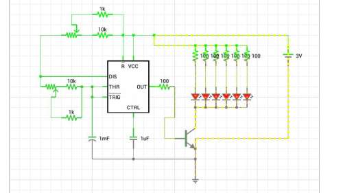

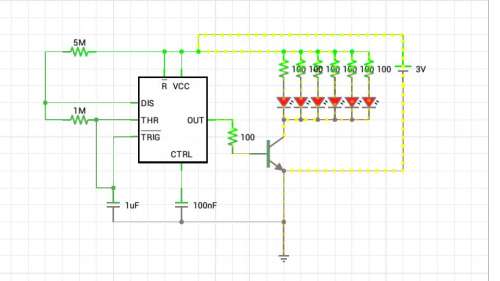

Növeld az 1uF-os kapacitást. Ha 10x növeled, akkor 10x csökkenthetők az ellenállások stb. Ha pedig ragaszkodsz a minimális értéknél egy nullától különbözőhöz, sorosan a potméterekkel köss egy-egy fix ellenállást, amit az előző 10x módosításokkal együtt ugyancsak annyiszor kell csökkenteni.

autóvillamosság miatt kicsit ki kellett kupálódjak.
