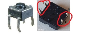

agoka07
Sziasztok. Segítségre lenne szükségem a mikronyomógomb ügyben.
Van olyan típusú amelyiknek a két bekarikázott része -lásd kép- teljesen független(1.2-3,4)? Nekem van olyan, amelyiknek 1-es és a 4-es ága azonos.
kép:
-bocsánat az amatőr magyarázathoz.- -

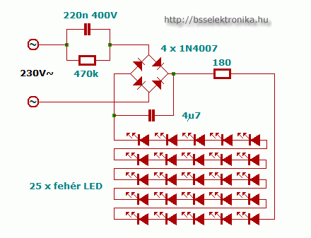

kjani18
Az itt látható kapcsolást hogyan kellene átalakítani, ha a ledeken folyó áram cca 100mA, a fesz 160V DC, ill. ha az áram 700mA, fesz 32V DC? ) ledek tulajdonképpen ledsorok, táblák...
Segítsen valaki legyenszíves... -
