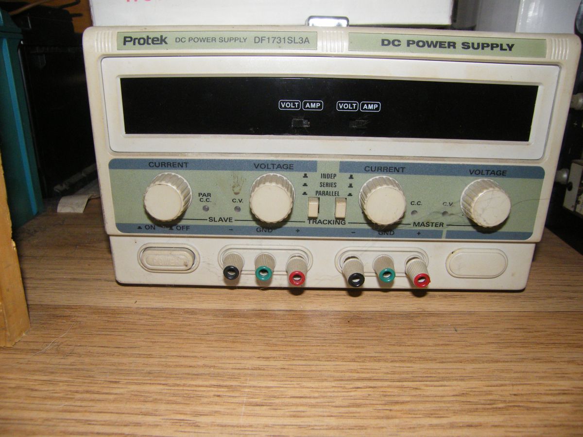

moha21
DonThomasino #24373 üzenetére
És ez biztos a földhöz van kötve? Mármint szoktak úgy csavarozni, hogy 2 oldalról, hogy el legyen szigetelve.
Lompos48
DonThomasino #24370 üzenetére
Az előlap harmadik banánhüvelye hová van kötve? Annak a testen kell lennie. Aztán te döntöd el, hogy az egyenáramú két szál valamelyikét lekötöd vagy nem a testre.
Lompos48
"A kép nem található"
Lompos48
Mit kötnél a házra a tápból? Maximum a trafó vasmagját. Az meg talán rögzítésből testen van.
Vagy ez pont azért föld független mert nem kell neki?
Nincs neki közös pontja a földdel.
Lompos48
DonThomasino #24368 üzenetére
Belefújhatsz. Ártani nem fog.

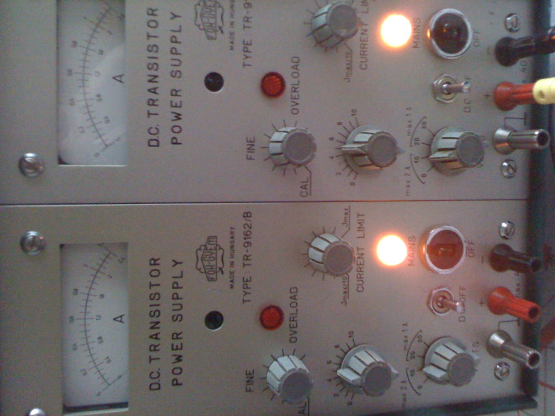

Lompos48
DonThomasino #24366 üzenetére
Úgy tűnik autós, mert autós készletben találtam kettőt is.
Csak azért "autós", mert azzal találkozunk gyakrabban.
Jó, hogy találtál.
Fesz gen.: Ha mindkettőt egyforma fesz. re állítod majd párhuzamosan kapcsolod őket.
Ez azért kötéltánc! Gyakorlatilag sikerülhet, elméletileg nem szabad.
Áramgen.: Ha az áramokat állítod egyforma értékre és sorba kötöd őket.
Ez se más, csak akkor igaz, ha legalább egyik táp limitálásban van, a másik pedig nagyobbra, vagy ugyanakkorára van szabályozva.
Mindezek azért, mert nem létezik 2 azonos táp.
DonThomasino
Lompos48 #24364 üzenetére
Úgy tűnik autós, mert autós készletben találtam kettőt is. Yuppi
A tegnap dolognak is utána jártam, állítólag így lehet/kell.
(Persze polaritáshelyesen.)
Áramgen.: Ha az áramokat állítod egyforma értékre és sorba kötöd őket. -

Lompos48
DonThomasino #24355 üzenetére
Nem! Tracking=nyomkövetés, útvonalkövetés. Az egyik táp (slave) figyeli a másikat (master) és úgy állítja be a kimenetét, hogy a másikkal egyenlő legyen. A kezelőszerv már csak egy szükséges "rossz", mert valamivel csak kell állítani a közös kimeneti értéket.

Lompos48
DonThomasino #24350 üzenetére
2x 0-80V 1A vagy 2x 0-40V 2A.
Írja ugyan, de kizárólag soros kapcsolást emleget mindegyik verziónál. Ha pedig végiglapozod, megtalálható az a mondat, ahol azt írja, hogy a nagyobb skálán csak 1A, alacsonyabb skálán pedig 2A az áram, amire képes. Én ezt most nem fogom megint kikeresni
.Az általad idézett eset erre vonatkozik. Párhuzamos kötés szeintem (és Fizika elv-társ szerint
) TILOS!
Hogy menjek én bele cserébe? Mint mi/ki? Távol vagyok és értékeket se ismerek. Bótoljatok függetlenül! Azt se tudom, hogy hol akarsz megállni a tápokkal való lefedettséggel, mire akarod majd használni.
Lompos48
DonThomasino #24347 üzenetére
Az egységek galvanikusan elválasztottak, ezért sorba, vagy párhuzamosan is kapcsolhatók.
Ez hanta. A dokumentáció erre a típusra vonatkozik és abból nem derül ki ilyesmi. Az, hogy galvanikusan elválasztottak nem azt jelenti, hogy lehet. És ismétlem: a trackinghez kapcsoló kell, mint kezelőszerv!
Itt egy dupla táp fotója, ami erre képes. Nézd meg a kezelőszerveket!

Lompos48
DonThomasino #24342 üzenetére
Az új tápom az képes a tracking re ahogy olvastam a doksiban...
Mégse figyelmetlenség volt részemről. Én nem találtam a tegnapi .djvu dokumentumban semmi erre utalót.
Lompos48
Lévén dupla táp, az a kettő köthető párhuzamosan, bár én nem láttam a tracking kapcsolót rajta. Lehetett figyelmetlenség. De egy külső táppal nem.
az átfolyó áram marad a beállított szinten.
Ez mi ha nem áramgenerátor, ha szinten marad?

Lompos48
DonThomasino #24340 üzenetére
Bármilyen típust sorba lehet kötni az elébb említett feltétellel. Párhuzamosan feszültségforrást soha, csak ha a már letárgyalt tracking-re képes tápokról van szó. Ezek nem azok.
Lompos48
DonThomasino #24338 üzenetére
Úgy is. Ahányat csak akarsz. A határ a kimenetek és test közötti feszültségtűrés. Ha az összeadott feszültségek együtt ezt meghaladják, akkor baj van.

Lompos48
DonThomasino #24335 üzenetére
Sorosan lehet. Azt azért mérd meg, hogy a kimenetek egyik szála sincs a házra kötve, mert ha igen akkor nem lehet sorba sem.
