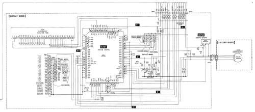

FIP display RAMEzek a kapcsolók más más feszültséget hoznának létre a proc. 26, 27, 30-as lábán és a futó program ezt figyelné ?
Biztos figyeli, de a más más feszültség csak logikai (2) szintet jelenthet. A rajzon is 5.2V-os "1" szint és 0.7V "0" szint van.
mezis
Batman2 #25964 üzenetére
Mivel nincs külső memória, és talán a proc.-nak sincs flash memóriája, ezért gondolom, hogy a proc. RAM-ja tárolja a beállított adókat. Azokat meg a szervizkönyv szerint csak a proc. törlő programjával lehet törölni, a reset kivezetéséről nem, hiszen minden bekapcsoláskor kap egy reset-et. Ez meg gondolom azt jelenti a proc.-nak, hogy törölje a regisztereket és indítsa el a program futását a szokásos helyről. (Az S725 és S705 kapcsolóknak kell benyomva tartani bekapcsoláskor: Menu+5)

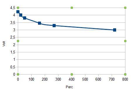

Ez egy egyre szebb kisülési görbe, ami kezd normálisnak kinézni. Gondolom beszerelve kellene méregetni valamit, hátha a mérések többet mondnának. A uP-ra nem találtam csak programozási adatokat, pedig kellene létezzen egy idle vagy standby supply current paraméter, amit hasonlítgathatnánk.

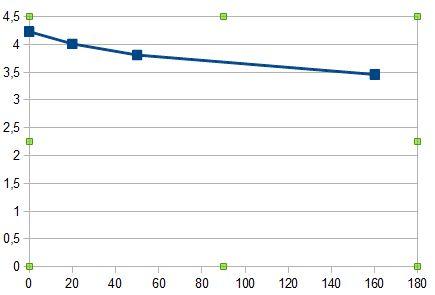

Tegnap a 0.22 F-os kondenzátor helyére egy 3.9 V-os NiMH akkucsomagot csatlakoztattam. Egy darabig rendben működött. Ma a második bekapcsoláskor hosszabb időre sötét maradt a kijelzője és süket is volt természetesen. Kikapcsoltam, bekapcsoltam, és már el is volt felejtve az összes programja.
Jól gondolom, hogy ilyet csak a mikroProfesszor Úr tehetett, amit meg vagy belső hiba vagy a tápellátás kritikus szint környékére esése okozhat ?
A 0.22 F-os kondenzátor aktuális állapota:

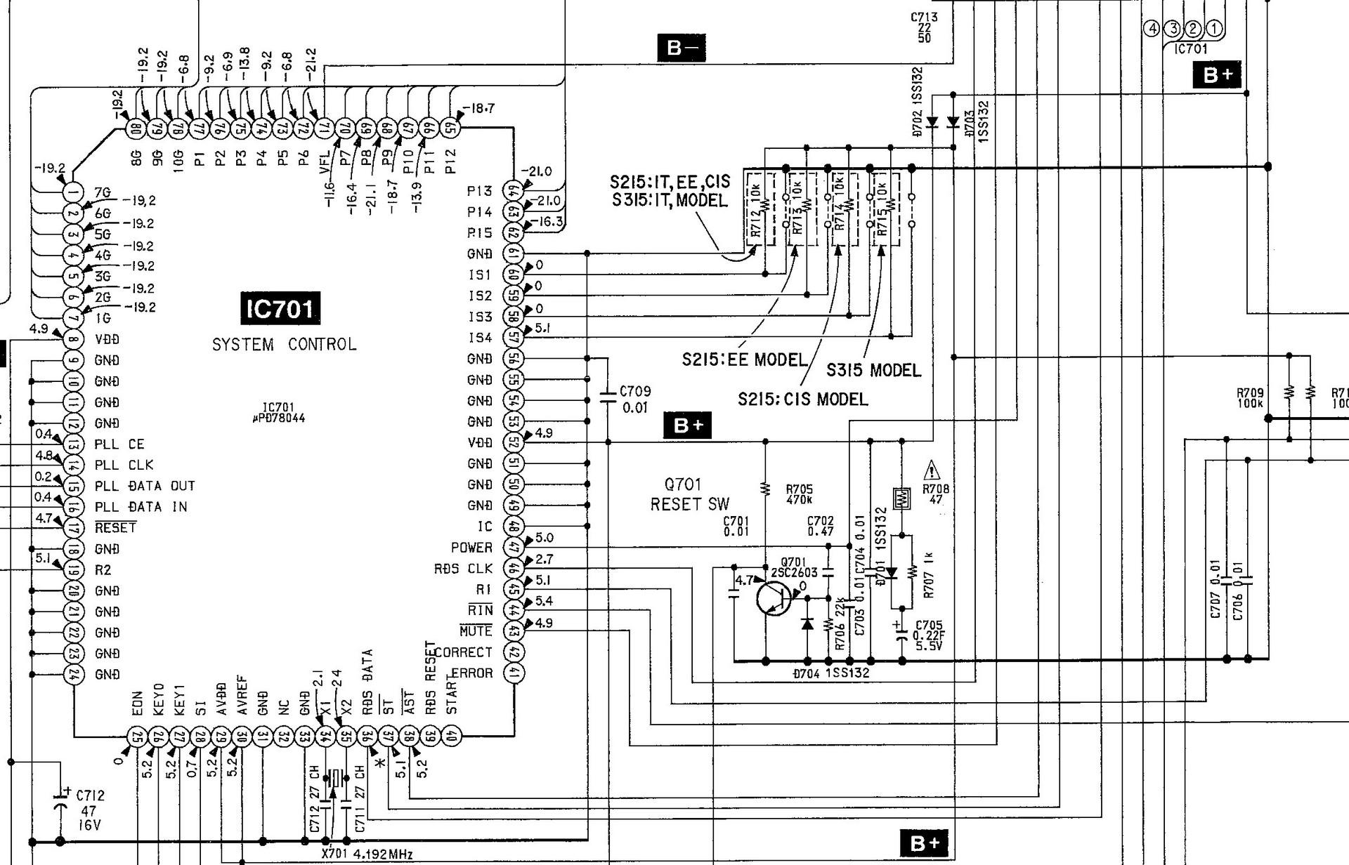

Érdeklődésem a Q701-es tranzisztorra irányult. Jól gondolom, hogy az a funkciója, hogy bekapcsolás után kis idővel (amikor a feszültségek "beálltak"), reset-re ösztökélje a mikroprocesszort ? (Most az "akkumulátoros" üzemmód első 20 percében egymás után 3-szor is pár másodpercre adó megszűnt, fények kihunytak aztán ment minden tovább. Nyomtt egy reset-et a Q701 ? Elkókat jónak mértem ESR-ileg.)

Most még azon meditálok, hogy a C705 helyére egy Lithium akkut kötök egy használaton kívüli telefonból. Talán nem lesz túltöltve, 1-2 óránál tovább nem szokott bekapcsolva lenni a rádió.
(Volt még egy mérésem: ESR mérővel mindkét kondenzátoromnál (0.22 F, 0.047 F) maradt a műszer mutatója végkitérésben (végtelen nagy), meg sem rezdült.)
Lompos48
2 változat van, mint magyarázat: vagy a kondenzátor kapacitása csökkent le, vagy a processzor kér (
) több áramot. Kevésnek tűnik az üzemi 4.2V is, bár lehet standby-módban az elég a processzornak. A panel csatlakozóit lehúzva nem kapja a hálózat felől az utántöltést. Tehát ürül, kérdés, hogy mekkora árammal és hogy az normális-e?
Nyugodtam teheted a nagyobb kondit, van ott áramhatároló ellenállás. Dióda talán inkább Schottky kellene, mert azon nernél még egy pár tizedvoltot.

Méréseim: Üzem közben 4.2 V-ra töltődik fel az a 0.22 F-os kondenzátor. Kikapcsolva a rádiót viszonylag gyorsan csökken a kondenzátor feszültsége. 2 óra múlva már csak 3.2 V. Lehúztam a panel csatlakozóit, így éjszakára kettesben maradt a mikroprocesszorával. Reggelre lemerült 2.7 V-ig. Most 4 óra elteltével 2.4 V.
Találtam egy 0.047 F-os kondenzátort (egy még ócskább videomagnóban volt.) Feltöltöttem 1 kOhm-os ellenálláson keresztül 4.2 V-ra. Lekapcsolva a töltést, csak magában szintén elég gyorsan csökken a feszültsége, fél óra múlva 2.7 V. (MY-64 DVM-el mérek, legalább 10 MOhm, de lehet, hogy 100 MOhm az ellenállása és csak a mérés idejére csatlakoztatom.)
Elöregedtek ezek a kondenzátorok, megnövekedett a belső szivárgó áramuk ?
Az alkatrész boltban van 1 F-os kondenzátor. Betehetném a 0.22 F-os helyére ? Kibírja a D701 a megnövekedett kezdeti töltőáram lökést ? (Nem találok adatot róla, helyettesíthető lenne valami hasonló "méretű" diódával ? (1N4148, 1N4001,....)

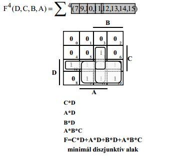

superecneB #25933 üzenetére
Azok az úgynevezett dontcare értékeke.
Ezekre nem érdekel minket, hogy mi a kimenet, ezért bárhogy választhatjuk őket.
Másik jelölésmód az F=Szumma( (5,7,9) + (8,11,15))
Itt a + után álló értékek jelentik ugyan ezt. Csak hogy ne lepődj meg, hí ilyet látsz például.A Karnaugh táblánan egy - szokta jelölni őket. Ha egyszerűbb hurkot tudunk velük csinálni, akkor bevesszük őket, ha nem lesz tőlük egyszerűbb, akkor kihagyjuk.
Például lehetnek ilyen dontcare-ek, ha a bemenetre csak BCD (binárisan kódolt decimális) számok jöhetnek, ezek értéke ugyanis 0 és 9 között van, tehát a 9-nél nagyobb mintermek nem lehetnek fizikailag a bemeneten. Ha nem lehetnek fizikailag a bemeneten, akkor magától értetődő, hogy mindegy, hogy a 11-es mintermnél például a kimenet 1-es vagy 0-s, hiszen úgy se lesz 11-es minterm a bemeneten.
A 9-11-est gondold át mégegyszer.
Ha két mintermet vonsz össze, akkor 1 változó eshet csak ki.
Ha 4-et, akkor 2, ha 8-at, akkor 3. ... log2 mindig.4-12 termre: C nemA nemB
6-14 termre: C nemA BLátszik, hogy ez a kettő is 1 változóban tér el. Ebből csinálhatsz 4-es hurkot, hiszen ha C-n 1-es jön, és A-n 0 jön, akkor már mindegy, hogy a D-n milyen jön (ez már ki is esett helyesen) de az is mindegy, hogy a B-n milyen jön. Hiszen ha 0 jön, akkor a 4-es és 12-es minterm miatt 1 a kimenet, ha pedig 1 jön, akkor 6-14-es miatt.
A megoldás a 9-11 kivételével nem rossz, csak tovább egyszerűsíthető. Ha tovább egyszerűsíted, akkor ki is fog jönni a megoldás.
A másik két hurok is összeolvasztható egy 4-es hurokká. Gondolkodj rajta.
A Karnaugh tábla olyan mint a kígyós játék volt a 3310-esen. A falakon átmehetsz.
A legkevésbé az látszik, hogy a 4 sarok is összevonható egy 4-es hurokká, de ha végiggondolod, akkor valóban így van! Ezt nem szokták leginkább észrevenni a diákok. -

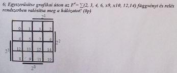

Reggie0
A 9x azt jelenti, hogy hatarozatlan allapotu, igy az egyszerusiteskor osszevonhatod akar a 0-kal, akar az 1-ekkel.
superecneB
Reggie0 #25929 üzenetére
Hálás köszi mind kettőtöknek valamit lehet most már értek.
Azt viszont nem, ha így van megadva, az x9 és x11 mit jelent?
F^4 szumma^4=(1,3,4,6,x9,x11,12,14)
Megcsináltam az igazságtáblát úgy vettem mintha 9 és 11 is teljesülne, így vettem fel a V-K-t is.
Ebben az esetben 1,3; 4,12; 6,14; 9,11 nél van 1-es a többi 0.
1-3 termre: A nemC nemD
6-14 termre: C nem A B
9-11 termre: D nem CEszerint Y= az egyes termek köztük VAGY kapcsolat (+)
Hát van nekem egy megoldásom erre ami nem biztos, hogy jó de ott nem ezt kapta a srác, hanem a következőt: a V-K ugyan olyan, viszont az Y-ra: A nemC + nemA C.
Ezt nem értem hogy jött ki, nem biztos hogy jó, csak van egy ilyen megoldásom és elbizonytalanodtam magamban, pedig a példa feladatot meg tudtam csinálni ami az általad linkelt könyvben van.
Lompos48
Érdekes, de van ahol keresgélni.
A hálózati táplálás eleve érdekes. Kikapcsolt állapotban is jut valamennyicske a tápra, ami képes fenntartani a nagy kondi (C705) töltését. Ez táplálja a system control ICt. Megnézném/-méregetném a kondi környékén található 3 alkatrészt: R707, R708 és D701. Ezeknek van szerepe a kondenzátor töltve tartásában, de az IC táplálásában is standby üzemmódban, mert ez csak akkor nem "él", ha ki van a készülék húzva a konnektorból és megette a kondiból a töltést.
Megnézném a hálózati villa mellett feltüntetett C951/1000pF-os kondenzátort is, mert ezen keresztül érkezik a táplálás kikapcsot (standby) üzemmódban.
Az se lenne baj, ha mérnél feszültséget a tárgyalt kondenzátoron menet közben, kikapcsolva és kihúzva. Egy digitális műszernek van akkora a belső ellenállása, hogy hitelesek legyenek az eredmények....olyat olvastam, hogy csak kicsi áramot szabad "kivenni" belőlük...
Folklór, de inkább mese. Az is CSAK egy (elektrolit)kondenzátor. Egyébként nincs amibe nagy áramot adjon, hisz' az IC felé ott van egy 1k és 47R ellenállás, mást pedig nem táplál(hat).
dudika10
superecneB #25924 üzenetére
A kis számok a peremezésből jönnek ki és viszont (a sorrend nagyon nem mindegy!).
A számok felében lesz a D változó egyes, ezért annak le kell fedni a számok felét.
A számok felében lesz az A változó 1-es, és a számok negyedében lesz az A és D is egyes, ezért a számok negyedénél kell átfedés a peremezésben.
Ahol D van a peremen, az a része a táblázatnak olyan számokat tartalmaz, ahol a D 1-es.
1000
1001
1010
...A peremezésre oda van írva, hogy a D az MSB (legnagyobb helyi érték), ezért számoltam azzal, és tégy Te is így, különben fals végeredményt kapsz.
Tehát akkor ezen peremezéssel, a számok DCBA sorrendben:
7-es minterm az ugyebár binárisan 0111. Megkeressük azt a cellát, ahol D negálva van, és minden más ponálva van.
Keresd meg a peremezés alapján, és rá fogsz jönni, hogy pont ebbe a cellába van írva a 7-es.
Itt minden összefügg mindennel.
A kis számokra azért ne támaszkodj, mert csak ezzel a peremezéssel és ezzel a változósorrenddel (DCBA) ez a sorrendjük. Az, hogy beírogatták, csak könnyítés, de a peremezés a lényeg.
Játszd egyszer végig peremezés alapján, hogy mi hol van az összes értékre, és a végére tiszta lesz, hogy melyik cella mit jelent szerintem. -
mezis
Üdv.!
Sony ST-S215 típusú tunerem (nem mai darab) az utóbbi időben elkezdett felejteni. Kezdetben csak kikapcsolt állapotban felejtette el az eltárolt adókat (mindet), újabban sikerült üzem közben is rajtakapnom a felejtésen. Ilyesmire egyébként csak titkos, 3 lépésből álló procedúrával lehet rábírni: 1.: Off, 2.: 5-ös és Menu gombot nyomvatartani 3.: On. Ezért úgy gondolom, hogy nem valamilyen kontakthiba okozhatja. (PD-78044 mikroproceszora tárolhatja az állomásokat.) Akku, elem nincs benne, csak egy baromi nagy (kapacitásilag) kondenzátor: C705, 0.22 Farád. Vagyi 220 miliF 5.5 V.
Kérdéseim: Az ilyen különleges kondenzátorok is veszítenek kapacitásukból az idő előrehaladtával ? (Bár üzem közben nem az ő dolga a memóriák frissen tartása.
Mire kell vigyáznom egy ilyen kondenzátornál ? (Hajdanán olyat olvastam, hogy csak kicsi áramot szabad "kivenni" belőlük.)
superecneB
dudika10 #25923 üzenetére
Köszi a részletes választ!
Bizonyos részeit értem, bizonyos részeket nem.
Azt értem, hogy itt 4 változó van mivel a szumma kitevője 4-es és ezek a változók DCBA vagy ABCD sorrend szerintem mindegy, melyek 0-15 között lehetnek, 2^0, 2^1, 2^2, 2^3 értékekből jön össze a szám aszerint hogy a változó ponált vagy negált formában szerepel.Azt is értem hogy 0 binárisan 4 változó esetén 0000 azaz nem(ABCD).
A peremezést is értem, most hogy végig dominóztam az egészet.
Azt nem értem hogy miért ilyen sorrendben vannak a pici számok hogy 0 1 3 2 stb, de ezt nem feszegetjük, megjegyzem a sorrendet gondolom csak így lehet jól beírni a peremeket hogy ne fedjék egymást vagy ilyesmi.0-s minterm tiszta. Ez az "Akkor oda 1-est írunk, amennyiben a 0 minterm indexet kaptuk a függvénnyel." ez már nem tiszta.
Én a 7-est úgy kaptam (és akkor itt valszeg nagy elvi hiba van), hogy:
1110 azaz ABCnemD tehát 1*2^0+1*2^1+1*2^2+0*2^3=7 tehát nekem nem 0111, de lehet te akkor DCBA-ban gondolkozol, és akkor nálad D=a 2^0-nal C=a 2^1 stb. Ez csak tippelem.
Tehát:
Megkeresem azt, ahol csak A negált, ez nálam a 14 tehát 0111 akkor ez a 3.sor 4. oszlop, ide írok egy 1-est.
Ezután megkeresem azt, ahol mondjuk csak a B negált, ez 13 nálam tehát 1011 ez akkor 3. sor 2. oszlop, írok ide is 1-est.
Ezután megkeresem azt, ahol mondjuk csak a C negált, ez 11 nálam tehát 1101 ez akkor a 4. sor 3. oszlop, írok ide is 1-est.
Ezután megkeresem azt, ahol mondjuk csak a D negált, ez 7es nálam tehát 1110 ez akkor a 2. sor 3. oszlop, írok ide is 1-est.
Ez után nem tudom hogyan töltöm, megnézem ahol A és B is negált "együtt" a többi (CD) ponált és ezekre a helyekre is 1-est írok vagy a többi nullás vagy hogy? -

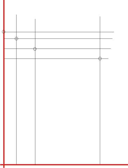

dudika10
superecneB #25922 üzenetére
Konjunktív vagy diszjunktív alakokról van szó.
Diszjunktot a szumma jelöli mint összeg, konjunkt alakot pedig a produktum (pí) mint szorzat.
A számok indexet. Diszjunkt alak esetén mintermek, konjunkt alak esetén maxtermek.
A szumma feletti 4-es azt jelenti, hogy 4 változó van, ezeket sorra ABCD-vel szokás jelölni.
Az MSB bit az A változó, ez a legmagasabb helyiérték.
A 4 változó egy 4 bites bemenetet határoz meg, ami lényegében egy szám 0-15 között.Kezdjük a konjunkttal mert az sokkal egyszerűbb:
A 0 binárisan 4 biten 0000.
Ez azt jelenti, hogy nemA nemB nemC nemD (mivel a változók 0 vagy 0 értéket vehetnek fel, ezért a 0 a negált, 1 a ponált érték).
A táblázat az úgy nevezett Karnaugh tábla, ami azért jó, mert könnyen egyszerűsíthetünk vele.
A peremezés azt jelenti, hogy az adott változó hol szerepel ponáltan és hol szerepel negáltan.
A pici számok 0-15 között pont ez szerint lettek beleírva, ha így peremezed a táblát, akkor ezt a sorrendet meg is jegyezheted akár, de a következő logika szerint lehet kitölteni.
A 0-s minterm azt jelenti mint már fentebb írtam, hogy nemA nemB nemC nemD.
Keressük meg azt a cellát, ahol minden változó negáltan szerepel, ez pont a bal felső sarok. Akkor oda 1-est írunk, amennyiben a 0 minterm indexet kaptuk a függvénnyel.
Te a 7-est kaptad pl. Binárisan a 7-es: 0111 4 biten. Ami azt jelenti, hogy nemA B C D.
Keressük meg azt a cellát, ahol az A negáltan szerepel a többi ponáltan, ez a 2. sor 3. cellája (oda is van írva a pici 7-es).
Ez alapján az összes indexet be kell írni a táblába.Ennél a peremezésnél valószínűleg egyébként a D jelöli az MSB-t, de ez csak azon változtat, hogy a
0101 például azt jelenti, hogy nemD C nemB A.
A változókhoz egyértelműen tartozik mindig egy helyi érték. Most éppen D a legnagyobb (nálam általában az A a legnagyobb, de ez tényleg mindegy).Maxtermekről picit később írok, ha lesz időm még rá, ott annyi a lényeg, hogy nem * kapcsolat van a változók közt, hanem + és mindegyiket tagadni kell egyesével, és az így kapott cellába 0-t kell írni.
Tehát a 6-os maxterm index azt jelenti, hogy : binárisan a 6-os: 0110 -> mivel maxterm -> 1001, és mivel D az MSB bit, ezért ez D+nemC+nemB+A, és most ezt a cellát kell megkeresni, és ennek a helyére 0-t írni.Remélem érthető.
Picit nagyobb anyag, mint ami belefér egy hozzászólásba. -
superecneB
Valaki tudna ezzel kapcsolatban segítséget adni?
Sosem volt dolgom ilyen feladattal, a 3. előadáson vettünk ilyen dolgokat (ezen pont nem voltam), arról meg is van a slide, de attól nem lettem okosabb. Javarészt mechatronikásokkal közös ez a tárgy így nem mennek bele a részletekbe nagyon ilyen kezdők számára mint én (épületgépész) fogalmam sincs, hogy működik ez a dolog.
Arra már rájöttem, hogy ezeket a számokat hogyan kapjuk meg az alap Függvényből, de hogy ezt hogy írom bele ebbe a mátrixba ezt már nem értem. Azt sem értem az A,B,C,D változók miért vannak így odarajzolva a peremekhez, mitől függ melyik hova kerül stb.A végkifejlet egy ilyen feladatnak a megoldása lenne, de előbb meg szeretném érteni az elméletét.
