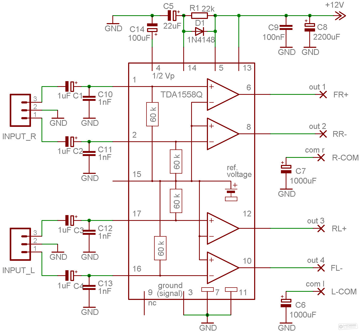

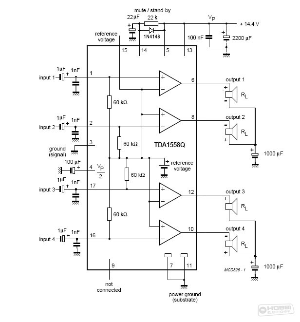

Hülyeség a gyártó által azokat az ellenállásokat berajzolni egy alkalmazási rajzban. OK, belerajzolom, ha a belső felépítést részletezem, de így, hogy az erősítőfokozatok csak háromszögek, sok értelmét nem látom. De joguk van olyan adatlapot szerkeszteni, amit jónak látnak. A felhasználó legyen figyelmes... hisz' az ő pénze.
McSzaby
Speeedfire #22885 üzenetére
Hát én hobbielektronikán olvastam ezt és gondoltam megépítem,mert jónak tűt,de egyre jobban kezdek belezavarodni
