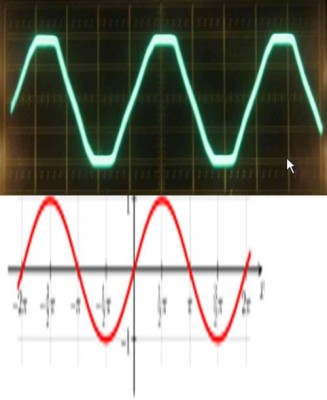

CPT.Pirk #22339 üzenetére
De arra megtanítottak, hogy gondolkozz és merre indulj a keresgéléssel. És íme: megtaláltad. (Én se szedtem volna elő a képletedet fejből. Annyi előnyöm van, hogy valamikor "gyártottam" a slew rate-es komponeseket
) Egyébként nekem az egyetemen még nem tanítottak műveleti erősítőket.
Lompos48
CPT.Pirk #22337 üzenetére
Nincs szó semelefántmemóriáról sem mágiáról. Akkor a képet neked vágtam össze, miután letárgyaltuk félretettem. Most elővette... és van egy dátuma.
A wobbler téma érdekes. De most csak a slew ratehez fűzök pár szót. Rajzold, le mert egyszerű. Rajzolsz egy 3.3V csúcsfeszültségű 1MHz-es háromszögjelet. Nullától a csúcsig negyedperiódus alatt jut el. Ennek a slew rate-je 3.3V/0.25μs, azaz 13.2V/μs. A színusz valamivel gyorsabban nő a nulla szint közelében. Következtetéseket vonni innen a te feladatod.

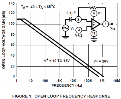

Akartam venni valami jóféle rail-to-rail opampot, de amiket a google talált, abból semmit nem lehetett venni a kiskerben, kivéve 1-2 smd és/vagy bitang drága példányt. Úgyhogy per pill maradtam a 100Ft-s LM324N-nél.
Ha jól értem a datasheetjében ezt a rajzot:
Ez 1MHz-ig használható feszültség követő kapcsolásban?
Amúgy milyen opampot érdemes nézni kiskerben, ami megfizethető, de jobb tulajdonságokkal bír mint ez és még be is lehet szerezni?
