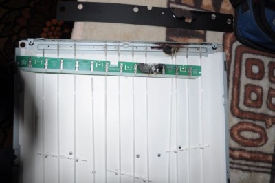

egyébként egy 20"-osnál már érdemes elagyalni egy led szalagos megoldáson...inverter kidob beszalagoz,tápot stabilizálni neki pl egy KA78R12-es stabbal...a fényerőt nem fogod tudni állítani,de általában nem is gond ez. -
szeva000
szeva000
pl ilyen problémák lesznek ilyenből...mert ugyebár az inverter tiltását meg lehet mókolni
áá ha bontott törött kijelzőst nem tudsz szerezni,akkor felejtős az egész.
Én pl ezt a tv-t teljesen átalakítottam,újracsöveztem,Toshibából lett egy samsung...jah...az inverter meg egy LG
Pár csövem van itthon,(most meg nem mondom5-6-8db) 32"-os tv-hez -
