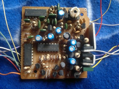

MasterMark
CPT.Pirk #22180 üzenetére
Creative Inspire T3000 hangszóró szettett levittük az autóba. Találtam egy olyan szivargyújtó kábelt ami pont jó bele, rádugtuk, de valami bezavar, meg akadozik is a hang. Ezért mivel itthon van egy másik autó aksi, azt beraktuk a csomagtartóba, és arra kötöttem rá. Na most mivel így nincs benne biztosíték, így nem a legjobb, ezért akarnék közé tenni egy biztosítékot, csak nem tudom milyet kéne.
szeva000: Köszi, de a multiméterem szerintem nem tud áramerősséget mérni. Illetve olyan van rajta, hogy 'A' és olyanra lehet állítani, hogy '500μ' '10m' '250m'. Ez vajon az lehet és mire állítsam?
szeva000
MasterMark #22179 üzenetére
megméred full hangerőn az akkuból felvett áramerősséget és egy lépcsővel nagyobbat...ha pl.4A...akkor egy 6.3A-es 5X20-as megteszi

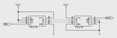

zka67
Peter789 #22175 üzenetére
Nem cserélted fel a 6-7 lábakat az összekötésnél?
Neked nem kell semmilyen ellenállás az áramkörbe. A fel és lehúzó ellenállásokat RS-485-nél szokták használni azért, mert master-slave kommunikációnál sokszor szabad a vonal és az ilyenkor lebeg, összeszedi a zajt és mivel ilyenkor vevő üzemmódban működnek a 75176-ok, az adatként jelenik meg a kimenetén.
A legegyszerűbb teszt: kiveszed mint a két mikrokontrollert és úgy állsz neki mérni. "Lógó" bemenetnél magas szintet érzékel a 75176, ezért magas szintnek kell lennie a másik felén a kimeneten is. Majd egy darab dróttal kösd a földre a bemenetet és nézd meg a kimenetet, hogy lement-e az is nullába.
Tehetsz még két ledet a vonalra, párhuzamosan kötve, fordított polaritással, egy 120 ohmos ellenállással sorba kötve őket, így látod, hogy mi van a vonalon. Mindig csak az egyik lednek kell világítania, de az egyiknek mindenféleképpen kell. Ha nem így van, akkor rossz a 75176-osod.
Peter789
szia, igen pont így kötöttem be én is. a baudrate lemaradt, de beletaláltál: 9600
videotechnikus ismerős mondta, hogy bármilyen túrt lom kábel megfelel az rs422-nek - ők is mindig ilyeneket használnak a vezérlők között. de azért kerestem egy darab CAT5 UTP kábelt - nem változott semmi...
közben több helyen azt találtam, hogy az A-t tápra, a B-t földre húzzák egy 1K körüli ellenállással - kipróbáltam az adó oldalon beraktam 1-1K-t, de szintén semmi nem változott...
a vevő oldalon kivettem az AVR-t a foglalatból, és a helyén néztem a lábon hogy mi jön: továbbra is ha folyamatos az adás akkor az egészséges magas jelszintről lerángatást látom, de ahogy abbamarad az adás, egyből lemegy alacsony jelszintre a láb. a foglalatba betűztem egy 1K-s felhúzót, ez sem érdekli... a 75176 valamiért erőszakkal lehúzza a lábát idle állapotban...
esetleg van még valami tippetek ?

zka67
Peter789 #22171 üzenetére
Az RS-422-nél és az RS-485-nél csavart érpárat használunk az adatátvitelhez, ez a lényege az egésznek. A csavart érpár alatt értem a közönséges UTP kábelt is, aminek az egyik érpárját használd fel. Továbbá a következő bekötést használd, lehet, hogy valamit elkötöttél:
120 ohmos lezáró ellenállások kellenek, azonban ezeket elhagyhatod a távolság és az adatátvitel sebességeinek a figyelembe vételével. Minél nagyobb a távolság és minél nagyobb a sebesség (frekvencia), annál inkább be fog zavarni a hullámok visszaverődése. Néhány száz méteren és 9600 baud-on ennek nincs jelentősége, azonban 1200 méteren és 250kbites sebességnél már van.
A fenti kapcsolásnak működnie kell, több tucat áramkörben használtam már.

sziasztok!
a következő problémámban kérném a segítségeteket:
csinált már valaki egyirányú RS-422 átvitelt két TTL soros végpont között ? adott 2 atmel proci, akár többszáz méter távolságban, köztük SN75176 adó-vevő pár. az adóból kijönnek az értelmes byte-ok, a vevő viszont mindenféle törött karaktereket, köztük jó sok 0-t vesz
a bekötésük a következő:
az adó oldalon a D-re kötöttem az AVR soros TX lábát, a DE és RE-t tápra húztam, az R levegőben lóg
a vevő oldalon a D, DE és RE -t földre húztam, az R megy az AVR soros RX lábára
mindkét oldalon az A és B lábak közé 1-1 120R ellenállást tettem (110-et láttam többnyire, de az most nem volt itthon), majd az A-t A-val, B-t B-vel összekötöttem egy 10 méteres árnyékolatlan 2 eres vezetékkel (valami vékony hangszórókábel)
szkóppal nézve tiszta négyszögjelek látszanak - viszont amíg a TX oldalon folyamatosan fel van húzva a láb, és a byte-oknál le-lehúzza, addig az RX oldalon a 75176 kimeneti lába adatfolyam esetén fel van húzva, azonban adáscsendnél lemegy 0-ra - gondolom ez okozhatja a problémámat. valamit félreértelmeztem a lábkonfigján? vagy mit csinálok rosszul?

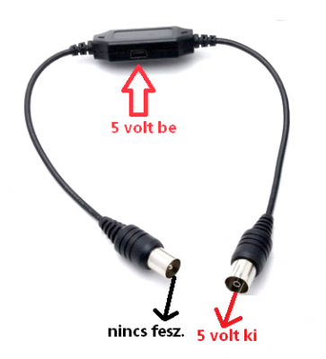

Oliverda
Lompos48 #22151 üzenetére
Világos. Amennyiben jól értettem, akkor "rádióvevőkhöz" sorolható az FM rádió, USB/PCIe DVB-T/analóg TV tuner és a DVB-T STB is. Az összes ilyen cucc antenna bemeneténél gyárilag megcsinálják az egyenáram leválasztását?
Azt kapisgálom, hogy az LNB-hez kell feszültség is, mivel azzal vált polarizációt, így azok tényleg össze tudnak veszni.
Lompos48
Oliverda #22150 üzenetére
...ha a tunerek bemenete egyenáramúlag le van választva, ergo nem okoz bajt nekik az ilyen 5-12 volt körül egyenáram? Mert ha jól értem, akkor ezekre így nem is nagyon van szükség.
Ez nem ennyire egyértelmű. Ezekkel az elosztókkal hálózatokat építenek. Van olyan, hogy a beltéri egység kell tápláljon hálózatban létező erősítő(ke)t. Az meg ugyancsak a koax kábelen történik, mint most a te esetedben is. Arra a szálra nem lehet máshonnan és más feszültséget kötni. Ha nincs kondenzátor a feltételezett 2 feszültség között, azok "összevesznek". Tehát kellhet leválasztott és nem leválasztott/táplálásra alkalmas "útvonal" is. Kissé félreértetted a PHM által írottakat. Az általa említett leválasztás rádióvevőkre vonatkozott és nem beltéri egységekre. Csak példaként: minden műholdvevő képes tápfeszt adni a koax bemenetén keresztül a LNB, LNC konvertereknek.

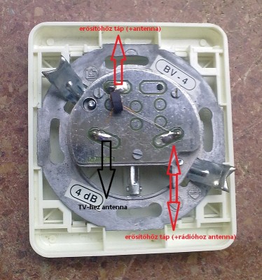

Oliverda
dudika10 #22148 üzenetére
A PDF szerintem hülyeséget ír. Az oldalon már helyesen mutatják, valamint a termékfotókon is. 1, 2
Kimérem majd.
Lompos48: Értem. Közeben felmerült bennem még egy kérdés: Mire jó, vagy mire kell ez, ha a tunerek bemenete egyenáramúlag le van választva, ergo nem okoz bajt nekik az ilyen 5-12 volt körül egyenáram? Mert ha jól értem, akkor ezekre így nem is nagyon van szükség.

Oliverda
Igen, ezzel a kábellel adom fel a tápot az erősítőhöz. Így akkor nincs szükség a fojtóra, ha jól értem.
"Ez esetben, ha semmit nem csinálsz, akkor is jó mert a rádiók antenna
bemenete egyenáramúlag le van választva, nem okoz bajt az 5V nekik."Na, ez az amit nem tudtam.
Abból indultam ki, hogy a szóban forgó kábelnál leválasztották a feszültséget, mivel a TV/box felőli részen nem mérhető az 5V, így ezt a többi eszközhöz sem ajánlott eljuttatni.
dudika10: Oda is köszi!
PHM
Oliverda #22141 üzenetére
Az RF fojtóra azért van szükség, hogy a nagyfrekvenciás jel ne jusson
vissza a tápra.
Ha viszont azt az illesztő kábelt fogod használni, amit lefotóztál
nincs szükség tekercsre, hiszen az már be van építve.
Ettől függetlenül nyugodtan be lehet a csatlakozóba szerelni az
előző hozzászólásomban említett kb 100 pF-os kondenzátort. -

Oliverda
PHM
Az egyenáramú táppal sorba kell kötni egy megfelelő induktivitású
tekercset, a jellel pedig egy megfelelő kapacitású kondenzátort.
Konkrét értékeket viszont fejből nem tudok.
Ha jól értem a dolgot itt antenna erősítő távtáplálásról lenne szó. Ugye? -
Oliverda
dudika10 #22131 üzenetére
Van egy fali antenna aljzat, amivel ugyanezt meg kellene csinálni. Az egyik csatlakozón tolnám fel az antenna tápjához a feszültséget, aminek a másik lejövő ágon nem kéne megjelennie. Konkrétan ez lenne a cucc:
Át lehet ezt úgy alakítani, ahogy nekem kellene?
BTW az a kis tekercs mi célt szolgál? Szétválasztja az FM és URH tartományokat? A 4 dB az aljzat csillapítására utalna?
