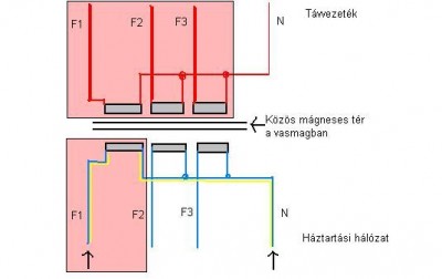

Batman2
Lompos48 #22571 üzenetére
No azt látom, hogy 3 tekercs van egyetlen vasmagon, és 3 fázisról van szó, eddig rendben is van, de mindjárt felmerül kettő kérdésem !
1. hogyan kell ezt a 3 tekercset kötni, úgy ahogy rajzoltam ??
2. ha csak 3 tekercs van, akkor abba belejön a 3 fázis, de ez még csak a primer oldal, hol marad a szekunder ??
Vagy van szekunder, csak egymáson van a két tekercselés, de akkor pedig hogyan vannak kötve a kivezetések, hogy csak 6 van és nem 8, vagyis nincs föld csak a 3 fázis ??
Nem értem.Úgy nézki mint egy 3 tekrecses, 3 fázisú elektromágnes, csak zárt a magja.

Batman2
Lompos48 #22512 üzenetére
A KV feszültségű távvezetékre ugye közvetlen csak 3 fázisú trafók kapcsolódnak, amik produkálják a 400V-ot a háztartási hálózatok számára.
Namost a távvezeték háromfázisú és a kisfesz. hálózat is,
de nem közvetlen csak közvetett kapcsolatban vannak egymással,
egy mágneses mezőn keresztül.Vagyis, ha a kisfesz hálózat egy fázisát használom maximum, a többit pedig semmire, akkor a trafónak csak egy tekercse, egy fázisa van terhelve, tehát odáig nem szimmetrikus a hálózat így a kisfesz. hálózat föld vezetéke is használatban van.
Ezt az egy kisfesz tekercset táplálja a trafó közös mágnese mezeje, amit pedig a másik oldalon szimmetrikausan táplál a 3 fázis, a 3 tekercsen át a távvezetékről, így a magasfesz. oldalon mindíg szimmetrikus a terhelés !
Rajzos formában így képzelen el:
Lehet hogy ez így hülyeség, nem teljesen látom át a háromfázisú trafók működését, tekercselését.Üdv.

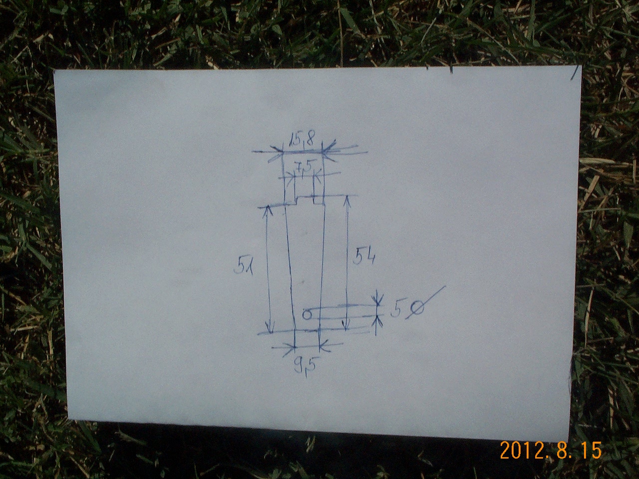

DonThomasino #22538 üzenetére
Én meg itt töröm magamat,hogy keressek egy tollat(amiben tinta is van erre ment el a délelőttöm) Majd a műhelyembe 20q-nyi cuccot átpakolok mire meglelem azt kis panelt.
Utána keresek egy olyan iratot aminek nem "firkálták" össze a hátulját és megrajzolom Neked most meg egy forrasztást sem mutatsz fel nekünk? -

DonThomasino #22535 üzenetére
Akár egy darab nyák lemezből is kifaraghatod, ha van kéznél.
A táp polaritása nem számít, például az enyém is AC-t kap. -
DonThomasino
totya694 #22533 üzenetére
Szuper köszi. Hogy utáltam a szakrajzot.
EZ a régi fajta ami neked van?
Ötlet kéne arra miből készítsem el, gondolom fa vagy fém nem ajánlatos...A bekötésnél egyszerűen sorba van vele kötve mágnes kapcsoló
a fűtőbetét pedig táp a poliraitásnak gondolom nincs jelentősége...
Vagy igen? -

Szerintem csak a kábel és a betét összekötésére való. Egyszerűen úgy kellene szabni, hogy beférjen. Ha ugyan nem értettem félre a dolgot.

Itt is megkérdezem,hogy nincs-e valakinek olcsón eladó "nagy" trafó vassai?
6000menet 0,35 és 1000menet 0,9-es huzalnak kellene ráférnie a csévetestre.Van 20cm2-es hiperszil vasam de lehet arra nem férne rá a sok-sok huzal.
2db egyforma kellene mert kimenők lesznek. -

Igen, az a nulla. Csak annyit kell tudni, hogy a távvezetékre kizárólag háromfázisú terhelések kapcsolódnak. A vékony vezeték pedig a fázisok egyensúlyhiánya miatt adódó különbséget vezeti (lásd vektoriális összeg). Modernebb hálózatoknál van amikor abban a vezetékben "visznek" gerinchálózatot jelentő optikai kábelt is.

szeva000 #22508 üzenetére
Tökéletes szimmetrikus terhelésnél a közös nulla vezetékben az eredő értéke nulla lesz. Ez akkor is igaz, ha három szobában más-más fázisról táplálok 3 óriásrezsót. A vektoriális összeadódás mindig igaz. Így működik a fizika. Ettől akkor térhet el, ha van induktív vagy kapacitív terhelés, ami fáziseltolással jár. Itt jön képbe a passzív fogyasztás. És ez akkor is így van, ha egy házat nem számítok háromfázisú fogyasztónak. A közös nullvezetéken a legnagyobb áram akkor folyik, ha a 3 fázisból kettőn nem fogyasztok semmit, akkor pedig egyenlő lesz a fázisszálon folyó árammal.

Lompos48 #22507 üzenetére
Ez így is van természetesen,de ne nézz már egy házat egy 3fázisú fogyasztóhoz...egy házban az életben nem lesz szimmetrikus terhelés.(volt olyan ház,ajol bent volt 3fázis és abból egy fázis volt szétosztva
,a másik kettőből egy vég meg a csengő volt)
Megcsináltam már nagyon sok házat,nagyrésze a nulla vezető égése,melegedése miatt lett felújítva.A másik gond,ha spórolunk a nullavezetővel,meg fog égni a kötés.(a mai vezetékösszekötők 20A-es terhelésnél már szét fognak égni hosszútávon).De aki spórolni akar..tegye...nem erőszak ez -

szeva000 #22506 üzenetére
Ez nem egészen van így. A nulla vezetékben vektoriálisan adódnak össze a fázisok áramai. Tehát ha mindhárom fázisról 10-10A-t fogyasztunk (egyfázisú fogyasztóval is), akkor a monofázisos konnektorok nullavezetékén 10A folyik ugyan, de a közös nullában ezeknek az összege nulla lesz. Lásd: szemrevételezhető távvezetékek a mezőn 3 vastagabb (fázis) és egy vékonyabb (nulla) vezetékkel.
