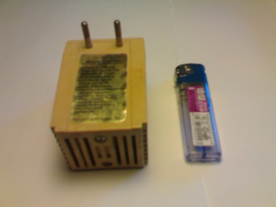

Lompos48
domi007 #24945 üzenetére
Ha nem pihekönnyű, tehát van súlya (1kg???), akkor autótrafós és megfordítható. Ha könnyű, akkor egy kapcsolóüzemű megoldás, akkor pedig nem.
@kjani18 Azért az az 1kg nem semmi. Abban vasnak kell lenni.
A 60Hz vagy 50Hz itt nem oszt vagy szoroz, ha nincs a maximumon használva, de még ott sem.

domi007
Egy olyan kérdésem lenne, hogy van egy ilyen átalakítóm.
A kérdésem annyi, hogy ha jól emlékszem még középiskolás fizikából akkor ha ebbe bekötök 220 voltot az európai végén, akkor az amcsi konnektordugó két pólusa között 110v-nak kellene ébrednie. Gyakorlatilag ez így működhet, vagy lehet benne valami elektronika, ami a fordított bekötés ellen 'véd'?
