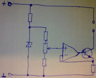

PHM
Lompos48 #23169 üzenetére
Fontos lenne az egyszerű felépítés, ezért gondoltam először kétpólusra.
Ez viszont utólag belegondolva túl sok problémát vet fel.
Azt hiszem, marad az opamp + emitterkövető megoldás,
ilyet már csináltam, igaz, kettős tápfeszültséggel.
Nagyjából ez volt az:
A kérdés az, hogy ez működőképes lesz-e egytelepes táplálással.
Valamint, hogy létezik-e az LM 324-hez hasonló egyes opamp. -

Lompos48
moha21 #23122 üzenetére
12V-os tápnál, 700mA áramnál és 8V-os VF-nél 2.8W-ot kell "elfűteni" akár soros ellenállást, akár áramgenerátort használsz. Ha pedig a VF csak a tipikus 7V, akkor ez már 3.5W-ra nő. De ez van! ha pedig 5 LEDdel számolsz, az már 17.5W, ami nem semmi!
Sorba nem kötheted, mert a 12V-ba nem "fér" egy LEDnél több. Kettő már magában 14V-ot kér az adott adatlap szerint.
De arra is figyelni kell, hogy a LEDek-kénti 5W-tal is kell kezdeni valamit.
Lompos48
moha21 #23119 üzenetére
Egyszerűen (?) ez a 2 változat lenne:
Minden LEDhez meg kell az áramkört építeni, nem lehet egyetlen áramgenerátorral meghajtani az összest. Tehát valamelyik (bal- vagy jobboldali áramkör, de 5x)
Alkatrészben úgy takarékoskodhatnál, ha egyetlen közös Zener-diódás referenciát használnál mind az 5 LEDhez, de akkor már esetleg Darlington tranzisztorokat kellene használj, és azokkal nagyobb lenne a költség.

Lompos48
moha21 #23112 üzenetére
Mivel az adatlap Electrical -Optical Characteristics fejezetében 700mA-en van minden defineálva, én ezen az áramon használnám ezeket a bigyókat. Ugyanott a VFmax értéke 10V.
Ezekből kiindulva: hány LEDet akarsz bekötni? Mekkora a rendelkezésedre álló feszültségforrás (kell hozzá nagyon határon is 12V)?

Lompos48
Az áramerősítést jellemző h21 paraméter csak a lineáris üzemmódban érvényes. A kapcsolóüzemben a lényeg a tranzisztor "leültetése" (szaturációba azaz telítettségbe), hogy minél kevesebb feszültség maradjon rajta C-E között. A szaturáció feltétele az IB>IC/h21. Tehát többet adok neki bázisba, ő meg addig nyit, amíg csak teheti.
Egy mondjuk 350 mA-en 3V feszültségesésű LED esetén ez nem elérhető, mert akkor kinyiffan a LED. Feltétlenül kell hozzá egy soros ellenállás is. De megoldható áramgenerátoros változatban is, amire picit később esetleg adhatok egy rajzot is. -
And
Tranzisztor nélkül nem működne. Ha a kontroller tönkre nem is menne (az áramgenerátorossá váló kimenete okán), a led akkor sem világítana teljes fényerővel, legfeljebb a port maximumát közelítő áram folyna rajta. Ha viszont a port nincs rendesen védve, természetesen a túlterhelés miatt tönkre is mehet.
"(ebbol talan kiderult, hogy nem tudom mi az az 'aramgeneratorossa valas')"
Mint egy jól megkonstruált tápegység vagy 'laboratóriumi tápegység': van neki egy maximális kimenőárama. Ha ezt a terhelésen (csökkentjük a terhelő ellenállást) elérjük, akkor nem nő tovább az áram, hanem a kimeneti feszültség úgy csökken, hogy a kimeneti áram állandó maradjon. Akár rövidre is zárhatod, akkor is csak ez a maximális áram fog folyni a kimeneten. PIC-eknél például a kimeneti feszültség amúgy is csökken a terhelőáram növekedésével, olyan, mintha a forrásnak belső ellenállása volna.
Ha egy 350mA-es ledet akarsz vezérelni egy ilyen kontrollerről, akkor egyetlen bipolár biztosan megteszi, az ATMega biztosítani tudja az ehhez szükséges pár mA-es bázisáramot. Amire oda kell figyelni: bázisellenállás (az áramerősítést számításba véve), tranzisztor terhelhetősége, maximális árama. Az a fotón is látható BD13x NPN-tranzisztor megfelel, az áramerősítési tényezőjük minimum 25..40-szeres, a szükséges bázisáram legfeljebb 10..14 mA értékű, de inkább kevesebb.
