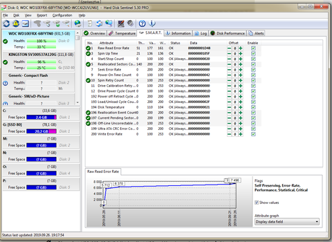

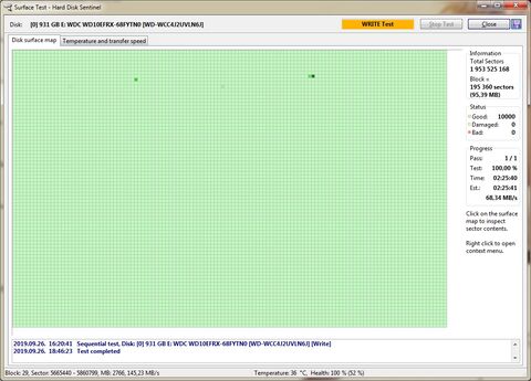

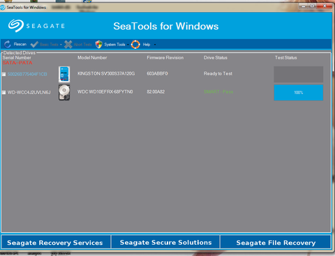

Oké, lefutott és a mellékelt screenshotok alapján rendben van az írásteszt, nincs hiba. Ezután pedig az jön, hogy a SMART milyen, változott-e a kondíció és a gyenge / hibás szektorok száma. Ha újra 100/100-as a HDD és nincs hiba, akkor elvileg rendben van, használt az írásteszt. De azért nem árt majd folyamatosan nyomon követni az állapotát, nehogy később újabb meglepetés legyen.
A HDS írásteszt eleve destruktív, törli a merevlemezen lévő partíciót, azért nem jelenik meg utána a fájlkezelőben. De ha megnyitod a lemezkezelőt, akkor ott meg fog. Max. szükség esetén inicializálni és / vagy particionálni + formázni kell a merevlemezt.

Most úgy fogom csinálni, beteszem a gépbe és írástesztet végzek rajta, eredményt megosztom majd...

Megpróbálom akkor az írás tesztet, de előtte lementem a HD filmeket róla.
Külső házba kezdtem használni, hogy filmeket tudja róla nézni, ott gyors formázást végeztem mielőtt rátöltöttem a filmeket, lehet ez is a hiba oka??Köszönöm szépen a segítségedet!!!

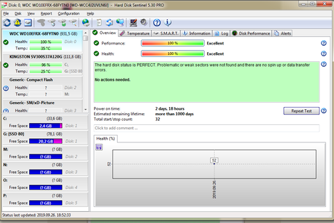

King Unique
Koma2525 #50928 üzenetére
Ilyenkor a HDS-ben le lehet futtatni különféle teszteket, ahol jó esetben egy részletes önteszt, vagy olvasásteszt is stabilizálhatja valamelyest a merevlemez állapotát. De ha van rá mód, akkor a felületteszteknél inkább az írásteszt futtatása javasolt. Másik opció az utóbbira a Windowsban egy írástesztet, azaz lassú formázást futtatni, aminek módja egy másik válaszban részletezve van. Viszont az írásteszt eleve destruktív, törli a meghajtón lévő adatokat! Azaz ha jelenleg van rajta fontos adat, akkor azt előtte értelemszerűen le kellene menteni.
Egyébként meg ha ennyire leesett a HDD kondíciója és ennyi rajta a gyenge szektor, akkor alapesetben adja magát a garanciális csere, vagy eleve egy másik, hibátlan állapotú HDD-t venni helyette. Ha az előbbi esetedben nem opció, akkor marad az utóbbi. Bár az előbb részletezett írásteszt még megpróbálható, de nincsen rá garancia, hogy teljesen megoldja a mostani problémát és később nem romlik tovább a HDD állapota. Sőt, amelyik egyszer így megindult a lejtőn, az utána már nem feltétlen lesz hibátlan állapotú. -

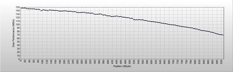

Koma2525
Véleményeteket és tapasztalatotokat szeretném kérni.
Ennek a párja: WD Red 1TB 5400rpm 64MB SATA3 WD10Efrx lenne szó, most bontottam ki a gyári csomagolásból mert tartalék volt és most lett volna szükségem rá, viszont a gari lejárt már.2 nap használat után lement a kondíció 52%-ra és lett rajt 270 gyenge szektor.
Mi lehet a baja vagy mit lehetne vele tenni, hogy ne romoljon az állapota??
Válaszotokat és segítségeteket előre is köszönöm szépen!!
Koma

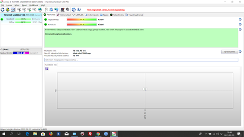

King Unique
Kingcold #50918 üzenetére
Rendszermeghajtóként maga a lassú, 5400 RPM-es HDD itt a nagy gond, ezen nincs mit szépíteni. Ha normális sebességet és gyorsabb működést akarsz, akkor pláne Windowsnál eleve SSD-t kellene használni rendszermeghajtóként. Persze pláne az olcsóbb, konzumer laptopokat továbbra is árulják lassú HDD-vel, mert költséghatékony és rá lehet írni, hogy 1-2 TB tárolókapacitású a háttértár... Ami másodlagos meghajtónak még oké is lenne, de rendszermeghajtónak már nem igazán. Sőt, ha jót akarsz, akkor eleve inkább SSD-t használsz OS alá.
Egyébként magával a HDD-vel a mellékelt HDS screenshot alapján nincsen gond, 100/100-as. Az összes indulás / leállás száma viszont tényleg elég sok, sőt új rekord, megdöntette a korábbi 62 ezreset.
De a notebook merevlemezek általában bírják ilyen téren a strapát, meg fejparkolásból is kibírhatnak a névleges 600 000-es limitnél többet. Viszont ugyanakkor az sem jó, ha ész nélkül és nagyon intenzíven csinálja ezt egy HDD, egy korábbi válaszban le van írva, hogy a HDS-nél milyen módszerekkel lehet mérsékelni, tiltani.
Kingcold
Akad egy Acer Aspire A315-32 P5PA lapos, abban a lent látható HDD.
Gondom: iszonyat lassan áll fel a rendszer, majd 10-15 perc is olykor.
Azt követve tükörsímán megy minden a következő alvó állapotig, avagy újraindításig.
Ami igazámn ilyesztő, a több mint 75 ezres indulás/leállás szám.
A gépet újonnan vettem, első nap 0 km es volt.
Mi lehet a gond? :/Előre is köszönöm válaszotokat!

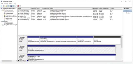

King Unique
Kaci84 #50910 üzenetére
Itt már előzőleg sem derült ki, hogy próbáltál-e meghajtóbetűjelet hozzárendelni a partícióhoz, milyen fájlrendszer van rajta, stb. Valamint most állítólag ki lett cserélve az alaplap, de arról nincsen információ, hogy a régi - új BIOS beállításai (pl. SATA RAID / AHCI mód) megegyeznek-e, nincs-e olyan eltérés, ami akár érintheti a lemezt. Ha fontos adatok vannak a HDD-n és közvetlenül nem lehet hozzáférni a tartalmához pl. a fájlkezelőben, hát akkor tessék egy adatmentő programmal (példák) megpróbálni lementeni őket. Meg ha nem sikerül a HDD-n lévő partíciót jelen állapotában érdemben használni, akkor lehet egy újraparticionálás sem ártana pl. parancssorban, illetve pontosabban inkább így.
+1: a 447 GB-os kapacitás megint érdekes... Ha pl. bruttó 500 GB-os a HDD, akkor annak normál esetben nettó 465-nek kellene lennie, mint a lemez 2-nél. Lehet pont a RAID móddal sikerül összegányolni és már csak emiatt sem ártana egy teljes újraparticionálás. De volt akinek utána csak a gyártó saját szoftverével végzett törlés tudta helyreállítani (példa).
